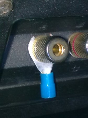

U siebie stosuję wyłącznie widełki- do lutowania na przewodzie, miedziane, cynowane po 50gr/szt (w "normalnym" sklepie elektrycznym). Są zdecydowanie lepsze od tzw. pozłacanych za kilkanaście zł/szt, gdzie pomiędzy mosiądzem, a często aluminium, są dodatkowe warstwy pokrycia umożliwiające "pozłocenie", także przykręcanie do nich końcówek przewodu to kicha. Moje widełki zapewniają bardzo dobry styk z gniazdem- duża powierzchnia styku i warstwa cyny poprawiająca styk. Na przylutowanych końcówkach widełek i kawałku przewodu obkurczam rurkę w odp. kolorze, która również zabezpiecza kabel przed zginaniem przy końcówce. Po długich poszukiwaniach doszedłem do tej metody konfekcjonowania przewodów głośnikowych i twierdzę, że nawet w klasie cenowej do kilkudziesięciu zł/m przewodu nie można lepiej.

Za kilkanaście groszy sztuka nie będzie, ale za niecale 60gr/szt już tak. Znalazlem hurtownię z oczkami pasującymi do std gniazda glosnikowego po rozcieciu części oczka. Są takie, jak pisałem- miedziane, cynowane, na przewód 2,5mm2 i mogę załatwić każdą ilość.
Ktoś jest chętny?
Tak to wygląda: (złączka cała, rozcięta i po zastosowaniu)
