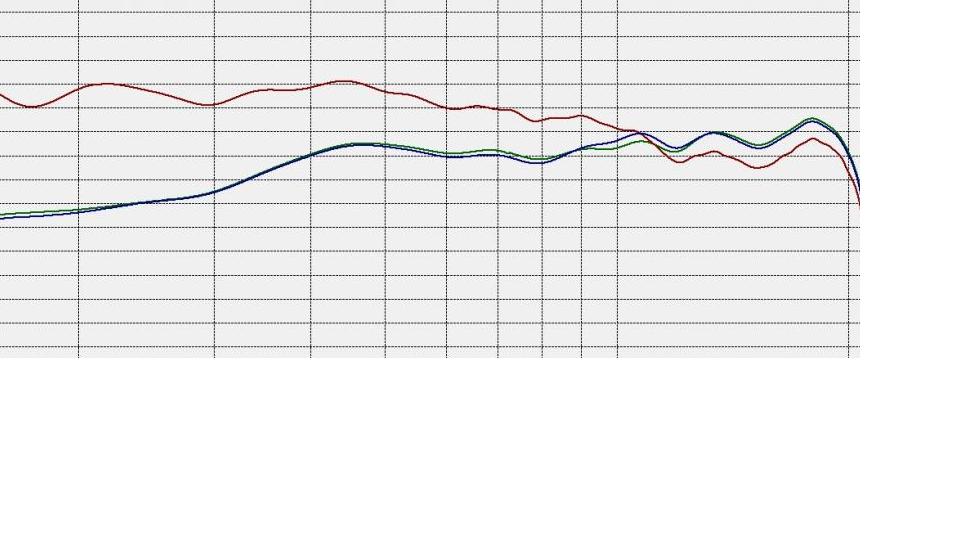

sizaru
Zamknięta buda jest szczelna, tak z grubsza odpowiada pomieszczenie z tym głośnikiem
a tu bliskie pole, cóż juz tak różowo nie jest :D
pomiar postaraj sie pokazac bez bramkowania, a jesli nie możesz wyłączyc bramkowania do przstaw wartośc bramki na jak najdluższy czas
Twoje wykresy są jeszcze za ładne:)
pomiar powinien byc bez wygładzania lub z wygładzeniem 1/24db
przykładowy pomiar bez bramkowania
niższy bas i suma niższego i wyższego
Okazało się że w zwrotnicy zostały licznie powycinane pułapkami mody pomieszczenia co w efekcie spowodowało góry i doliny a podział był w innym miejscu niż zamierzone :)

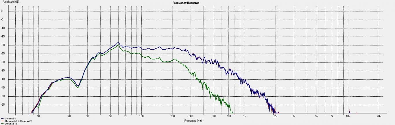

ja widzę np ,że masz bardzo mocno wytłumiona tl poniewaz nie widac dokładnie punktu strojenia linii, który powinien byc zaznaczony podobnie jak dołek br na moim wykresie, :)
Absolutnie celowo, pomieszczenie podbija mi zakres 80-120 gdize równie efektywnie promieniuje TL,
niweluję to dużym tłumieniem lini. Działa

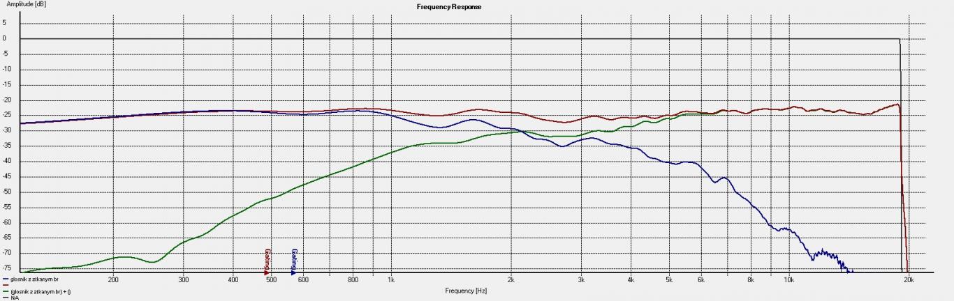

dxt bez filtracji czerwony
oraz z filtrem 4,7 uf i pułapka CRL(dwie rózne), podziałka 2db
obrazki prosze traktowac jako tylko poglądowe:):)
Ten wykres po lewej to jest DTX z kondensatorem i RLC ?
Wygłada na mocno wygładzony.
Na tym wykresie po prawej jest -30 db dla wysokotonowego przy 450 hz, i podział na 2000 hz ?

W tej zwrotce z samym kondem masz jeszcze korektor piku impedancji wysokotonówki?
nie, nie potrzeba takiego zabiegu robić, głosnik jest wystarczająco dobrze zabezpieczony
obrazki sa pogladowe co mozna zrobić, z ostatnia oktawą
nie pamietam jakie były parametry tamtego pomiaru wiec proszę sie nie czepiać :)
Bo coś za ładnie to wygląda :)
też tak mysle ,że to niemozliwe:)
a jak powinno wyglądać?
Tak go raczej nie "skleję" z 8", dla podziału w okolicach 2000 spadek -30 db kopułki wychodził mi powyżej 1000 hz bo równie stromo musiałem ciąc midwoofer.
