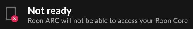

W dniu 21.09.2022 o 06:55, leszeksz napisał:
Tak, potwierdzam, mam 2.0 (build 1128) na Synology DS718+. Zauktalizowane w apce Roon. Samego Roon ARC jeszcze nie próbowałem.
Też mam ds718+ udało się zrobić aktualizacje ale z roon arc ciężko...

Mnie ARC też nie działa, ale dostawca brakuje porty
No właśnie, tu też nie działa, póki co specjalnie się tym nie przejąłem bo rzadko słucham poza domem, pracuje z domu, itd. Ale gdzieś tam  w wolnej chwili pewnie wgryzę się w temat, jak coś rozwiąże to dam znać, bo lubię jak mi wszystko działa i wtedy być może zacznę ARC jakoś używać, wiele osób chwali. 🙂

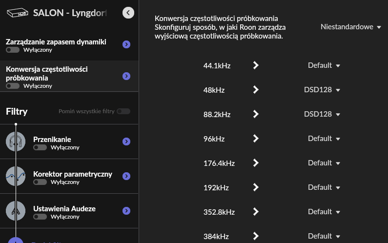

Mam 2 pytanka:
1. Czy w wersji Roon do Windows można uruchomić DSP ? Jakoś nie mogę znaleźć tej funkcji.
2. Czy DSP można zastosować do Tidal ? Chodzi mi o konwersję PSM do DSD.
2 godziny temu, Piopio napisał:
Mam 2 pytanka:
można: image.png.526bb124459bfa82c9fb99051d2e6f22.png
jeżeli urządzenie obsługuje DSD to tak (na wszystko co przechodzi przez ROON):
