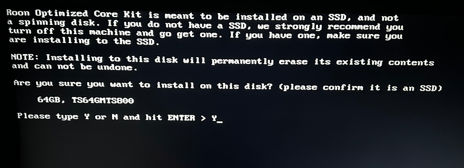

Proszę was koledzy o pomoc w zainstalowaniu Roon Rocka na Intel NUC I3-3217
Pamięć SSD 64 Gb
https://help.roonlabs.com/portal/en/kb/articles/rock-install-guide#1_Prepare_your_NUC_hardware__accessories_for_the_install
Wszystko robiłem wg tej instalacji
Podczas ostatniego kroku instalowania obrazu rocka z pendriva po kroku 1 i 2 , dokładnie po tej informacji z fotki , mam taką informację:
"Failed to partition disk
There was a critical failure during instalation"
Zaznaczam, że aktualnie na dysku SSD jest windows z Roonem , którego chcę zamienić na Roon Rocka.
Na dysku w zakładce zarządzanie dyskami, mam dysk z systemem podzielony na partycję zastrzeżoną przez system 350 MB i C 55Gb.
Jak sobie z tym problemem poradzić, żeby chciał się rock tam zainstalować?
2 godziny temu, Piopio napisał:
Skasować partycję pod Windowsem.
OK.
Jakim programem?
To chyba czymś z pendriva, bo pod windowsem to nie skasuje raczej partycji, gdzie jest system.
29 minut temu, daru0105 napisał:
OK.
Jakim programem?
Zapomniałem, że przecież to jest dysk z tego NUC. Widocznie w BIOS jest ochrona tego dysku czy coś takiego.

Godzinę temu, Piopio napisał:
pomożesz ?
Ja bym odpalił z płytki system Gpard.
Wyczyścił cały dysk (partcjie i cokolwiek tam jest) i wtedy normalna instalacja Roon Rock.

O tym programie piszesz?
Pod Intel Nuc to ten: Pobierz gparted-live-1.5.0-6-i686.iso
I z pena powinno iść?

1.Ten program https://gparted.org/download.phpnie chciał się do końca odpalić, okno na linuksie miałem  i po wyborze gparted stanęło
2. Zainstalowałem na pendrive potem Linux Mint. Skasowałem partycje. Obraz Roona nie poszedł w ostatnim etapie. Jak pisałem ten sam komunikat.
There was a critical failure during instalation""
3. Linuxem Mint potem założyłem partycje,ale też instalka Roon Rock stanęła naostatnim etepie z info
Programy pod Linuxem chodzą,ale room rock ma problem z instalacją na tym dysku.
Może być,że za mały SSD 60gb?
Albo mało ramu 4gb?
Z windowsem Roon tym dysku i ram chodzil bez problemu
Edytowane przez daru0105
Spokojnie 60 GB wystarczy na Core ,RAM też jest wystarczający.
Nie mam pojęcia dlaczego masz błąd. Ja żadnej partycji w gpard nie zakładałem, usunąłem tylko wszystkie jakie były i zrobiłem format dysku.
Potem zupełnie czysty włożyłem  do Nuca i instalowałem system.
Edytowane przez NRK
Dzięki. Poradziłem sobie. Zainstalowałem  Linux mint na tym SSD. Potem już  instalka roona rock poszła gładko. Teraz go konfiguruję  🙂
