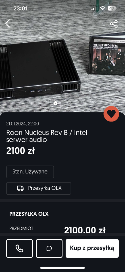

1 minutę temu, robson3750@tlen napisał:
To jest to?
Zgadza się .
Jest tylko jeden mały szczegół. Cena.
Nuc8 i3 z tą obudową wyniósł mnie osobiście trochę taniej. Z tego co pamiętam, to chyba tysiaka mniej za to dałem.

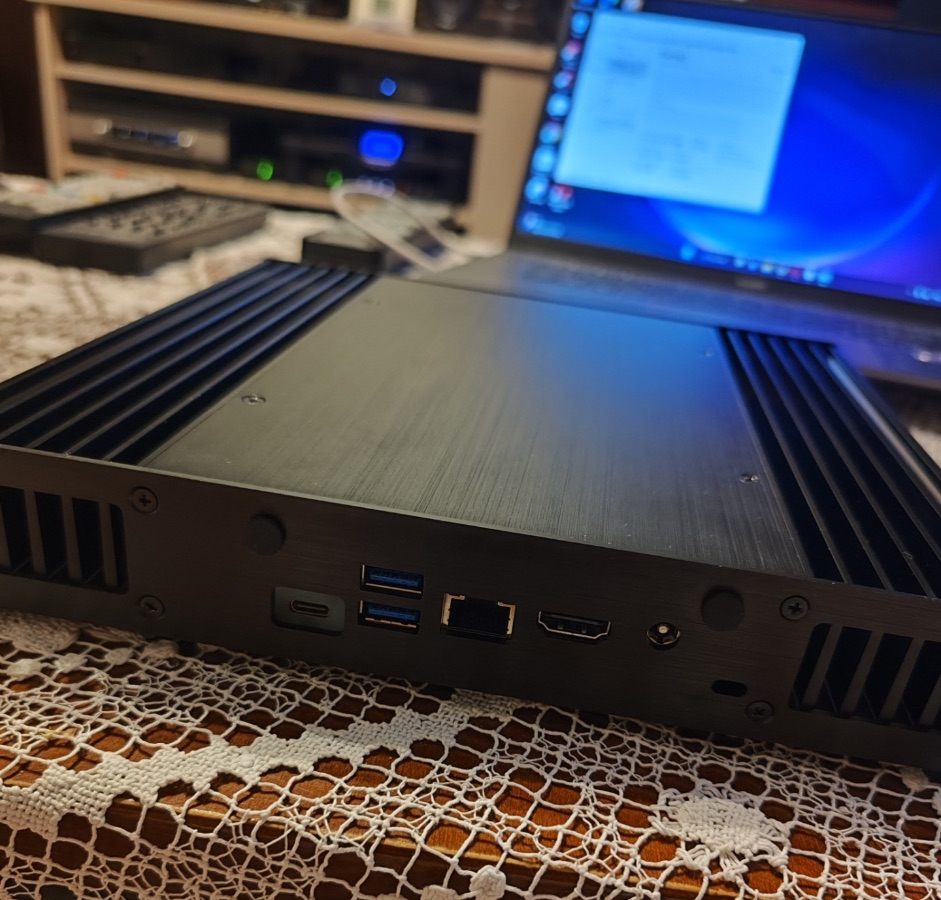

8 minut temu, carlos med napisał:
Jedyny plus streamera jest taki, że np z Tidal w Roon nie ma niektórych albumów, które są w Tidal przez app streamera lub po postu z natywnej aplikacji Tidal via streamer. No i Roon działa tylko online, również pliki z dysku.
Nie używam Tidala, aczkolwiek nic nie jest idealne. Te online to zrobili chyba tylko ze względu na ARC.
8 godzin temu, NRK napisał:
Zgadza się .
Czyli trzeba czekać na okazję 😀. Do tego switch i coś jeszcze potrzebuję? Piszesz, że jest z tym trochę zabawy- masz na myśli Roon Rock?
Taka raczej się nie trafi. Musisz sam kupić Nuca w dobrej cenie i oddzielnie obudowę do niego. Oczywiście odpowiednią bo one są różne do różnych seri Nuca. Na moim przykładzie masz Nuca z serii 8 i obudowę do tej serii Akasa Plato x8( ciężko ją kupić).
Zgadza się.
Akurat to jest nieprawda.
Są gotowe przemysłowe NUC.
