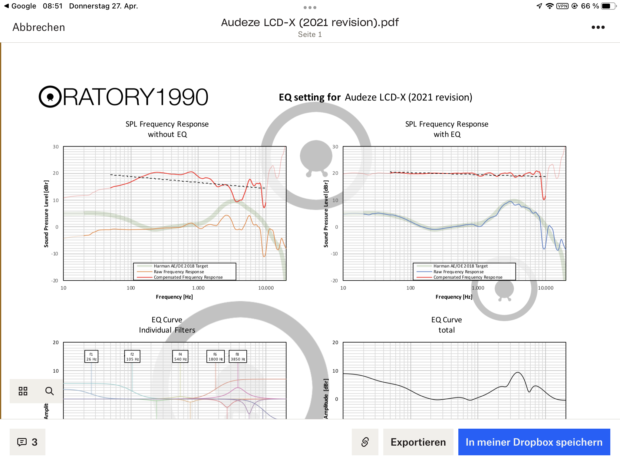

W dniu 27.04.2023 o 09:20, xajas napisał:
Jest to o wiele prostsze, niz myslisz i dziwie sie, tak olbrzymia ilosc uzytkownikow nie wykorzystuje tej mozliwosci.
Tutaj krotki opis jak to dziala.
Zaczne od tego, co juz zrobiles, z czym sobie poradziles, czyli od twoich sluchawek.

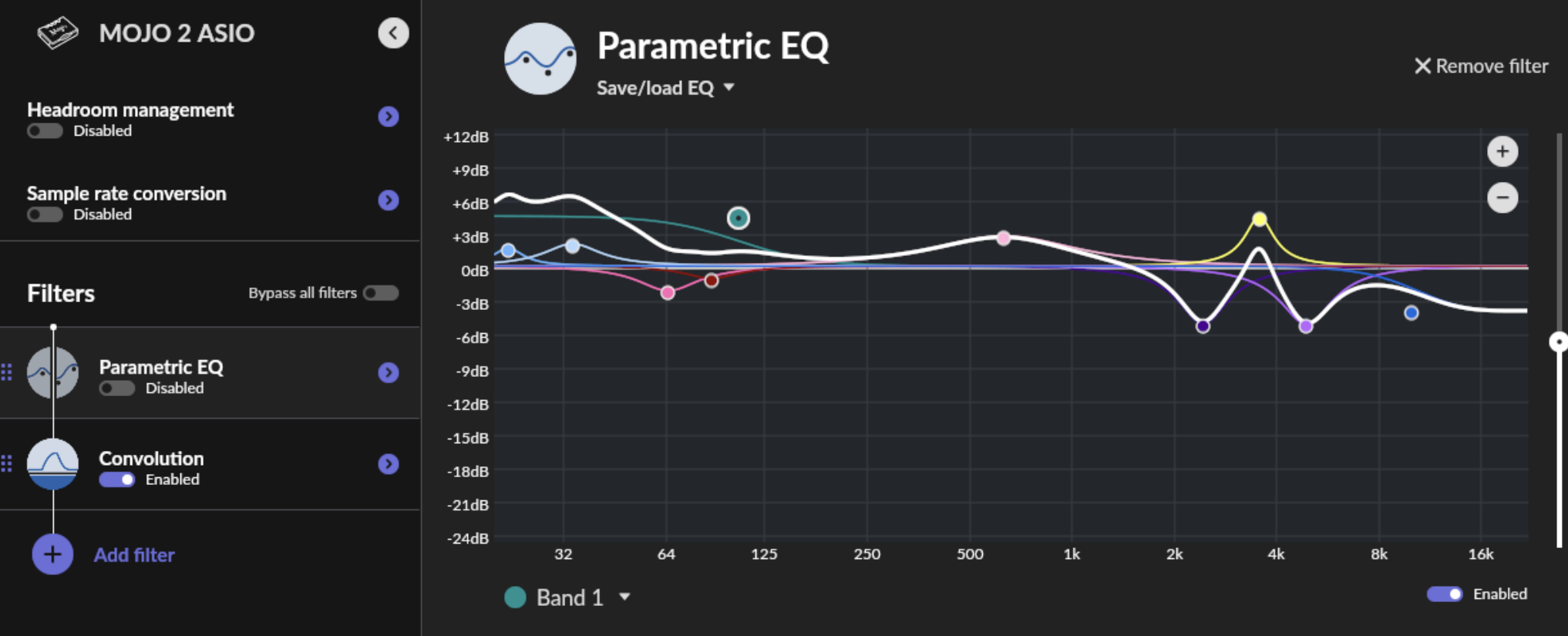

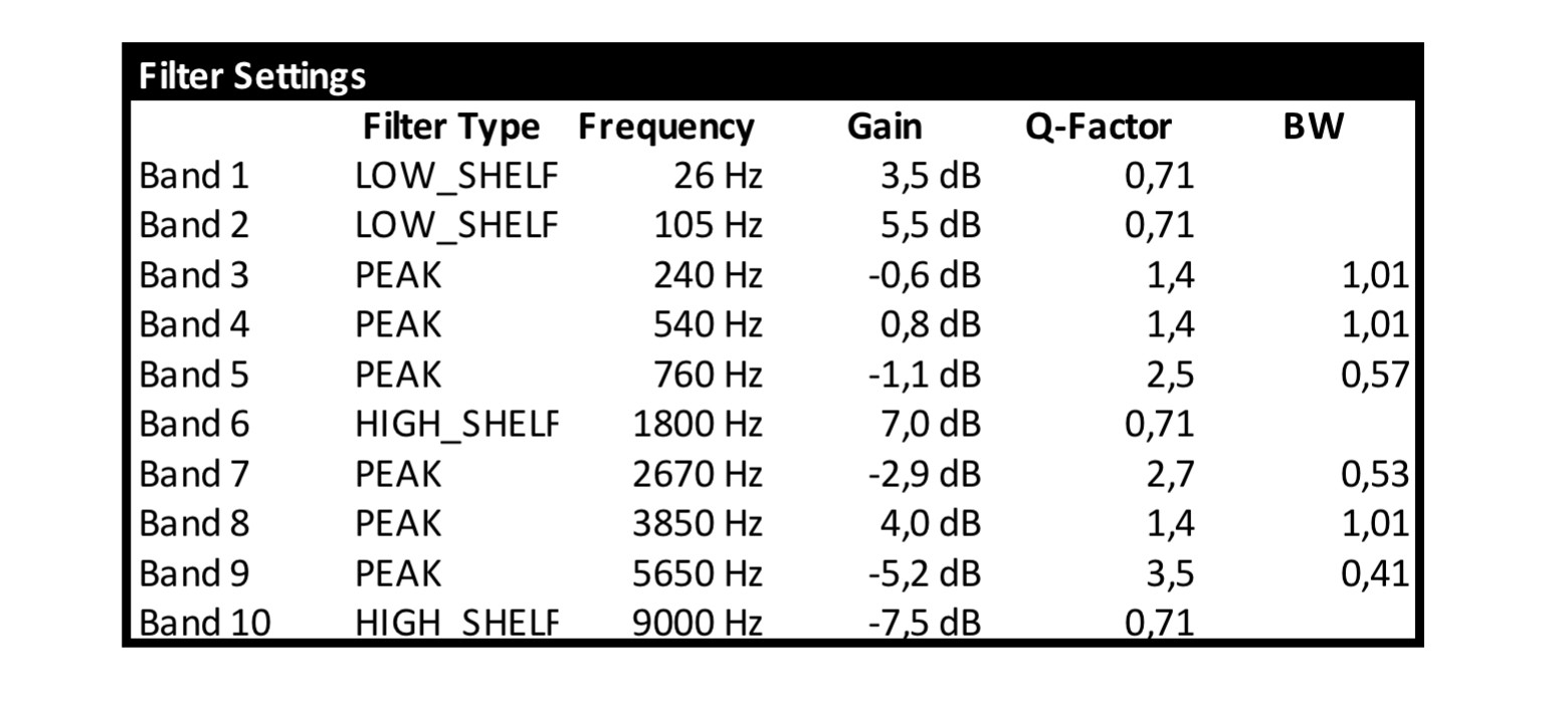

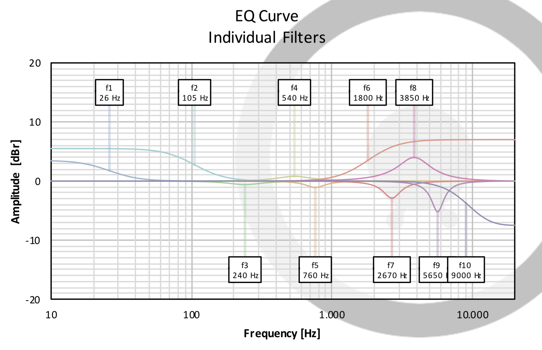

Tak wygladaja takie gotowe profile korekcyjne wyliczone dla setek sluchawek i udostepnione na takich stronach jak np. Oratory1990. Tutaj konkretnie twoje sluchawki
Widac tam dokladnie twoje filtry EQ, zarowno jako wykres
jak i tabele
To sa dokladnie te filtry, ktore przejales do Roon
A teraz przejdzmy do korekcji glosnikow i akustyki pomieszczenia

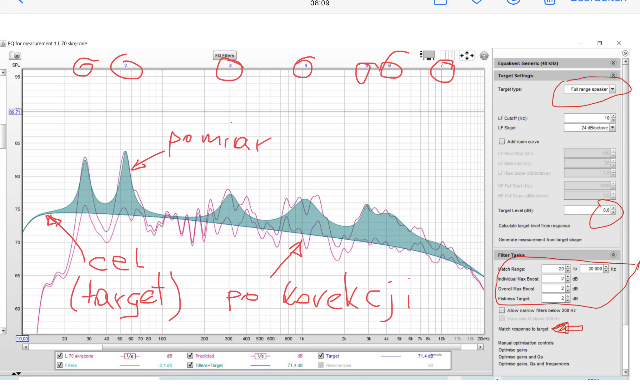

1. Robisz pomiar programem REW w miejscu odsluchu osobno lewy i prawy kanal)
2. Definiujesz w REW cel (target) przebiegu charakterystyki, ktora chce osiagnac
3. Startujesz w REW funkcje EQ, ktora wylicza ci filtry potrzebne do osiagniecia tego celu (tutaj mozesz ograniczyc/zdefiniowac zakres i dokladnosc/agresywnosc korekcji

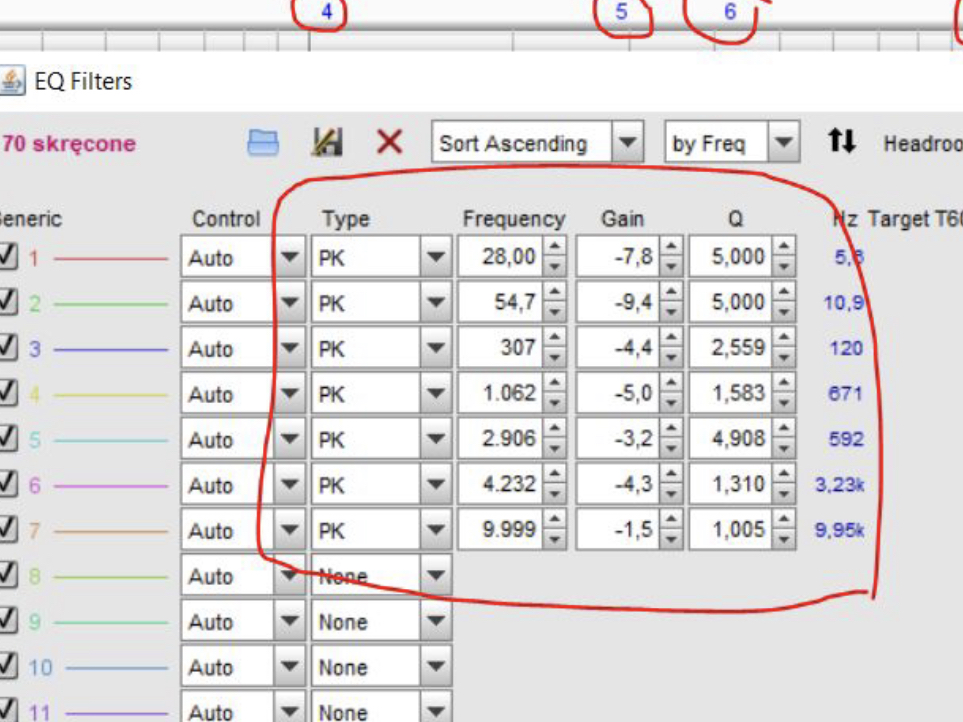

A efektem tych obliczen sa filtry, ktore pozniej przejmujesz do Roon

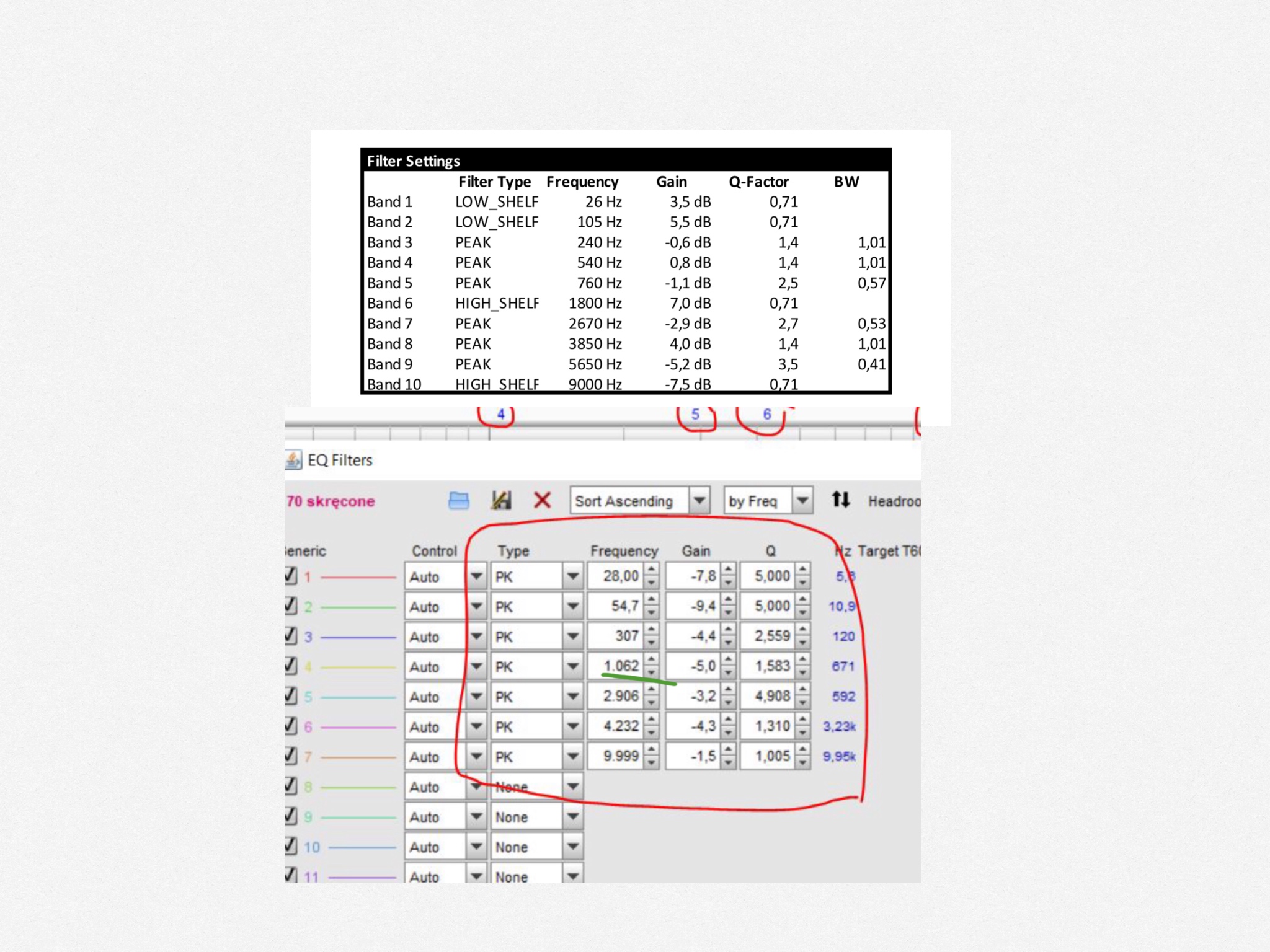

Porownaj te dwie tabele sluchawki vs. glosniki. To jedno i to samo!
Przymierzam się do zrobienia pomiarów REW. Zanim zainwestuje w UMIK-1 poćwiczę z mikrofonem kalibracyjnym od amplitunera Onkyo, oczywiście do niego nie mam pliku kalibracyjnego. Mam pytanie, czy u Ciebie korekta po pomiarach ustawiona w EQ w Roon rzeczywiście dała pozytywny efekt ?
jak i tabele
Przebrnąłem przez filmy instruktażowe na stronie REW. Rzeczowe informacje. Zrobiłem plik kalibracyjny karty, SPL na 75dB, pomiary dla kanału L i P. W EQ ustawiłem parametry target jak u Ciebie. To co program wyliczył wklepałem do korektora proceduralnego w Roon osobno dla kanałów i...efekt słaby,  bardzo słaby.  Ale może to wynika z ograniczeń mojego pomiaru ...mikrofonem od kalibracji amplitunera Onkyo i bez pliku kalibracyjnego. Ogólnie nie jest to trudne, a raczej czasochłonne.
REW chyba raczej służy do wprowadzania korekty w akustyce pomieszczenia. Przy zastosowaniu mikrofonu typu UMIC-1 ma ktoś dobre doświadczenia z korektorem w Roon?
