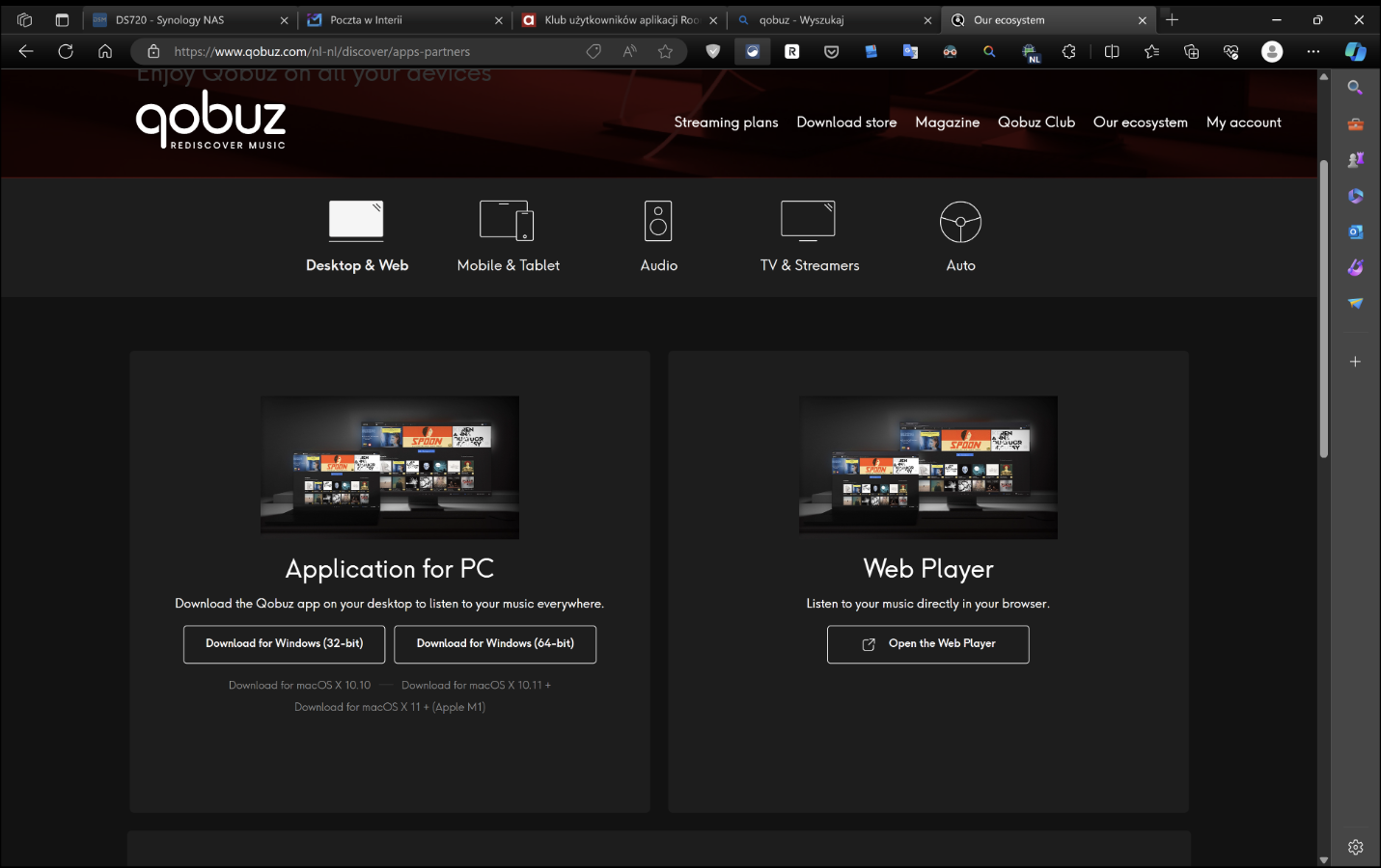

21 godzin temu, carlos med napisał:
Transfer z Tidala można zrobić tylko w app lub logując się do qobuz na stronie? Nie mogę się w ten sposób zalogować, bo app nie mogę pobrać.. nie jest dostępna w Polsce,  na www podobnie.  Jest gdzieś opcja w Roon do transferu, bo tu qobuz działa?
Można pobrać apkę Qobuza przez VPN, ja korzystam z Browsec. Przykładowo pokazuję przez stronę holenderską.

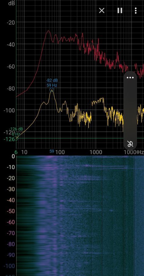

U mnie convolution się średnio sprawdza. Po zrobieniu pomiarów ptogramem  REW i wyeksportowaniu filtrów w pliku Wav do Roon słychać, że "klopotliwe" częstotliwości zniknęły,  ale co z tego jak ogólnie brzmienie jest bardziej jałowe, bez życia. Moim zdaniem convolution po prostu wycina to z czym w pomiarze jest problem w pomieszczeniu. Pewnie w łazience wytnie 80% pasma. Zdecydowanie bardziej u mnie pomogła stopniowa adaptacja akustyczna pomieszczenia. Ostatnie etapy przede mną.
Zgadzam się, że filtry convolution nie są idealne, ale jeżeli nie można wykonać adaptacji akustycznej różnica jest kolosalna na korzyść filtrow.
IMO zależy kto i jak wygeneruje filtry i Roon raczej biję na głowę adaptację filtrow a nawet EQ wobec innych serwisów.

Przez kilka lat korzystałem z filtrów parametrycznych wygenerowanych w REW i wprowadzonych do MediaCenter JR. Filtrowanie wykonałem tylko w zakresie do 200 Hz, gdzie występowały najbardziej problematyczne częstotliwości, które w korelacji z pomieszczeniem dawały olbrzymie piki i dołki. Nie jest to rozwiązanie doskonałe, ale fale stojące nie są już tak słyszalne, niestety działa to tylko w odniesieniu do muzyki z plików. Teraz używam wzmacniacza Lyngdorf, który ma wbudowaną korektę pomieszczenia i efekt jak dla mnie jest bardzo dobry, nie używam żadnej adaptacji akustycznej. Podobny efekt daje prawdopodobnie Dirac Live obecny w niektórych wzmacniaczach.
Tak, zmierzamy raczej w stronę psychoakustyki. Dla mnie filtry convolution są rozwiązaniem na tę chwilę bardzo dobrze sprawdzającym się ( ukłon w stronę @MariuszZ.), problem stanowią jedynie poglosy.

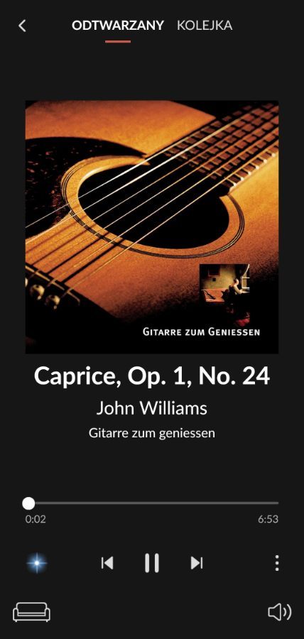

Wracając do filtrów to nie tyło EQ
 U mnie gitara klasyczna bez filtrów brzmi jak klawesyn, a grałem parę lat. Pasmo oprócz  górki ok. 60hz i dołka 70-90hz równe.

A jaki delay ? 300-400ms ?
Trzeba pomnożyć przez 3-:) 19m długości otwartej przestrzeni tylko w jedną stronę,  reszty nie będę opisywać.

Ja nie mogę zejść poniżej 450-500ms. Długość pomieszczenia 9m. Jak stawiam "barierę" częściowa i "skracam " jego długość to min. 380ms. Duże pomieszczenia są trudne do opanowania , a bardzo duże jak Twoje to już kosmos. W dobrze zaadoptowanym pomieszczeniu w domu powinno być poniżej 300 a najlepiej 200ms.

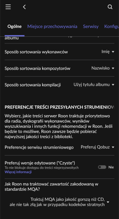

W dniu 14.03.2024 o 10:32, RCD napisał:
U mnie priorytet ustawiony jest na Qobuz, i dopiero jak nie ma tam jakiegoś albumu a jest na Tidal w tedy leci z Tidal, jest to do ustawienia w zakładce którą wrzuciłem.
Tak zrobiłem, ale i tak muszę chyba wyszukać wersję Qubuz i ją dodać, bo gdy użyję ALBUMY, to i tak wybiera te zapisane z Tidala.
Raczej to dziwne, u mnie odtwarza zawsze pierwszy Qobuz
No chyba że mówisz o moja biblioteka-albumy, jeśli tam miałeś dodane wcześniej albumy z Tidal, to pewnie je odtwarza
Tak, właśnie o to mi chodzi. Czyli muszę wyszukać wersję Qubuz, dodać ją i wtedy dopiero z biblioteki wybierze wersję Qubuz, dobrze rozumiem?
Dokładnie tak
Jeśli w Twojej bibliotece są zapisane albumy z Tidal to z Tidal będą odtwarzane.
A jeśli puścimy coś z Tidal czy Qobuz to następne w kolejce będą już wybierane z Qobuz
