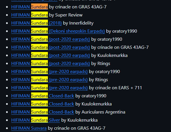

Czy można prosić o link?
https://github.com/jaakkopasanen/AutoEq/blob/master/results/INDEX.md
https://www.reddit.com/r/oratory1990/wiki/index/list_of_presets/

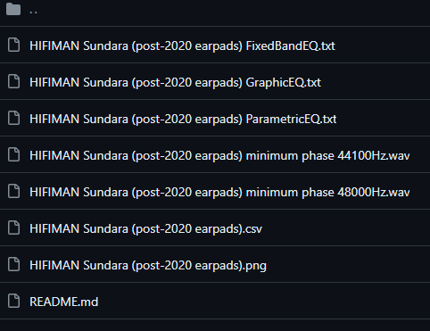

Poniżej przykładowe słuchawki z plikami wav do convolution
https://github.com/jaakkopasanen/AutoEq/tree/master/results/Rtings/over-ear/HIFIMAN Sundara (post-2020 earpads)

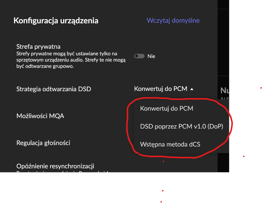

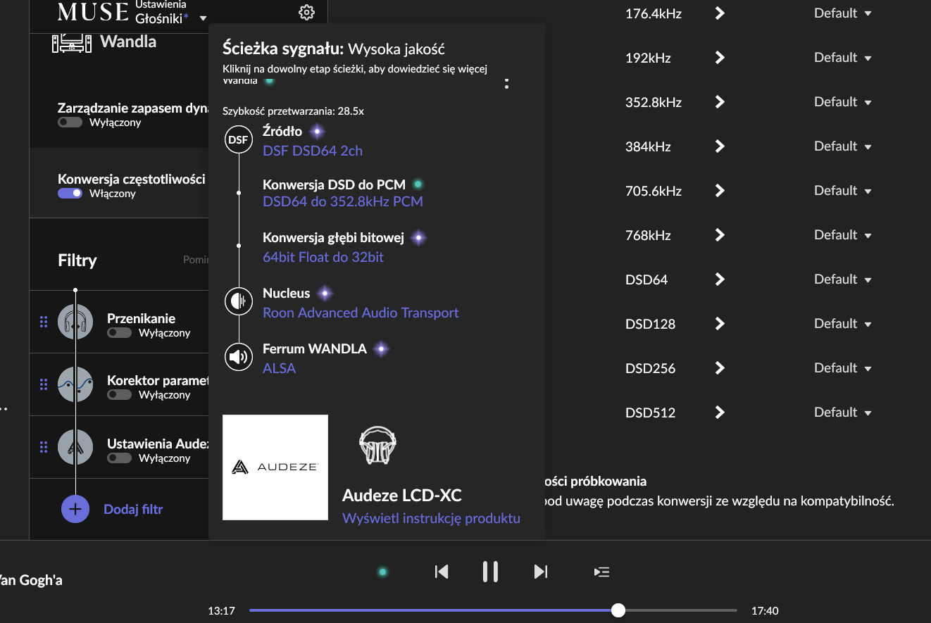

Proszę o pomoc zgrałem sobie płyty z SACD do pliku DSD 64 i przy odtwarzaniu  ścieżce pisze konwersja z DSD 64 do PCM 352,8 kHz. i pytanie czy nie powinno mi grać bez konwersji tylko DSD 64?  a jeśli tak to gdzie to zmienić.
Ustawienia urządzenia odtwarzającego i kliknij Natywne dsd

Napisałem do producenta i dość szybko odpowiedzieli że
"Tak jak pan pisze ,DSD powinno być odtwarzane bez konwersji. Proszę wybrać opcję 2gą “DSD przez PCM v1.0, (DoP)”, to powinno rozwiązać problem.
DoP jest specjalnym sposobem kodowania danych DSD wykorzystując standardowe próbki PCM. Nie jest to jednak konwersja, a jedynie wykorzystanie PCM jako warstwy transportowej, więc dane DSD dolatują do DAC’a w postani niezmienionej."
I faktycznie przetwornik Wandla pokazuje DSD 64.

Czyli DAC nie obsługuje DSD natywnego, jedynie poprzez DoP.

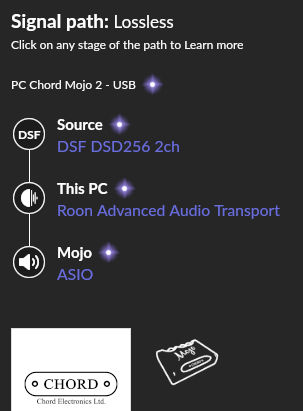

Tak wygląda ścieżka DoP:     image.thumb.png.da882b797f9e553a4ee444e19e721914.png,
a tak natywnie:                        image.thumb.png.c0b1f9aecc8c3836f7774f443599b771.png
Urządzenia dostają efektywnie ten sam sygnał DSD
Mam inne pytanie odnośnie aplikacji ARC. Mam słuchawki Samsung Buds 2 i szukam jakiś presetów korektora. Dużo aplikacji posiada predefiniowane ustawienia. Czy w Roon jest możliwość wczytania presetów czy trzeba je ustawić wg swoich preferencji? A może gdzieś widzieliście dostępne presety, żeby podejrzeć ustawienia i na tej podstawie samodzielnie ustawiać. Pozdrawiam
Adres do presetów jest kilka postów wyżej. W ARC z tego co widzę nie możesz użyć pliku convolucji, ale jest Equalizer (filtry parametryczne)
