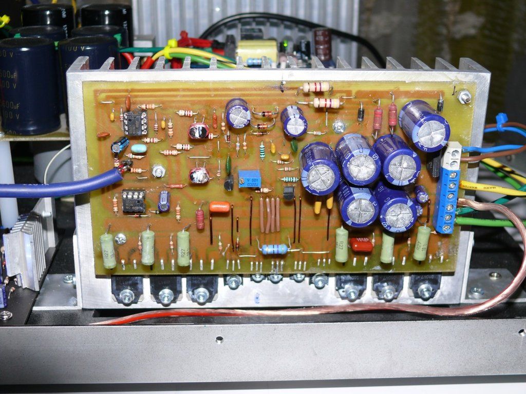

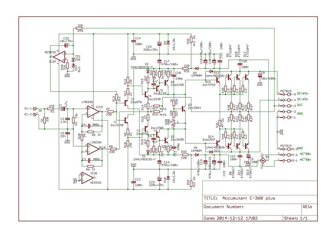

Korzystając z wolnej chwili odpaliłem zalegający w "szufladzie" wzmacniacz. Inspiracją do jego budowy były konstrukcje accu. Całkiem fajnie gra, mimo tego że zrobiony jest na częściach " z metra ciętych". Krótko: softstart prosto z Chin, włącznik na przekaźniku  FS23010, brak zabezpieczenia przeciwzwarciowego, zabezpieczenie DC na MOSFETACH, transformatory zalane własnoręcznie epidianem.
Myślę, że przynajmniej pod radiatorami przydałoby się nawiercić w dolnej płycie montażowej otwory wentylacyjne, a następnie (jeśli jeszcze nie ma) analogiczne otwory -  w górnej.
A najlepiej dać elektronikę do środka a radiatory na zewnątrz obudowy :)
Tak jak jest teraz radiator nie ma skąd zasysać chłodnego powietrza...
2 godziny temu, slawek.xm napisał:
ale ekranuje trafo i zasilacz i  chyba to było powodem takiego układu końcówki
Tak właśnie. Chciałem elektronikę i gniazda wejściowe umieścić jak najdalej od transformatorów i oddzielić radiatorem.
Końcówki nie będą narzekać na brak przeciągów ;) Jedynie rezystory R34 i R35 trochę się grzeją, nie ma miejsca na płytce żeby zastosować podwójne równoległe jak w modelu E-450. Jak zajdzie taka konieczność to zalutuję podwójne na "kanapkę".
Ok, teraz to widzę. Ale myślę, że na te otwory przydałaby się jakaś siatka lub perforowana blacha. Otwory są akurat chyba w miejscu, w którym wzmacniacz chwyta się przy przenoszeniu rękoma, co może narazić na ewentualne dotknięcie gorącego radiatora.
Poza tym wydaje mi się, że obudowa jest z jakiegoś tworzywa, przez co będzie słabiej oddawać ciepło niż metalowa.
Widzę też, że otwory w radiatorach robiłeś bez gwintowania aluminium. W montażu jest to dużo prostsze ale później, w trakcie ewentualnych prac serwisowych, odkręcanie śrub jest dosyć kłopotliwe. Konieczne jest wówczas operowanie dwoma narzędziami na raz, po obu stronach radiatora. Dodatkowo, jeżeli do odkręcania nakrętki z mniejszego tranzystora będzie się używać szczypiec, to można, przez przypadek, "ukręcić" taki tranzystor.
Wszystkie otwory w radiatorach są nagwintowane, podstawa zrobiona jest ze sklejki wodoodpornej 10mm ze względu na dużą masę transformatorów.
A to ok.
Teraz widzę, że to co na tranzystorach wydało mi się być nakrętkami, to łby śrub.
Tył chyba też, nieprawdaż?
Zabudowa drewnem wzmacniacza o mocy ok. 300w nie wydaje mi się najlepszym pomysłem.

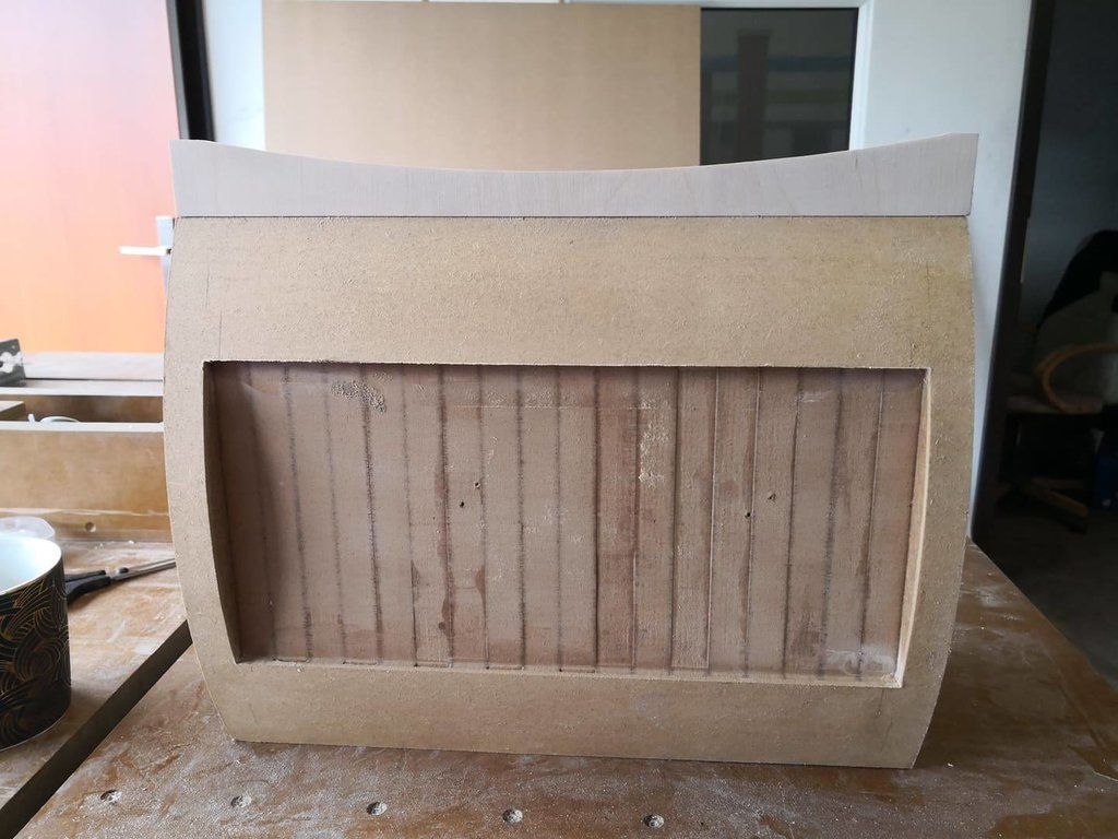

Powoli szkielet nabiera kształtu, trzeba pomyśleć nad gustowną ''powłoką''.

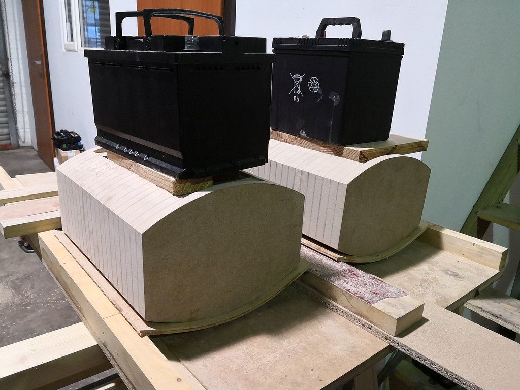

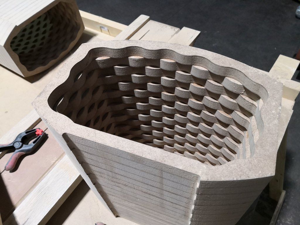

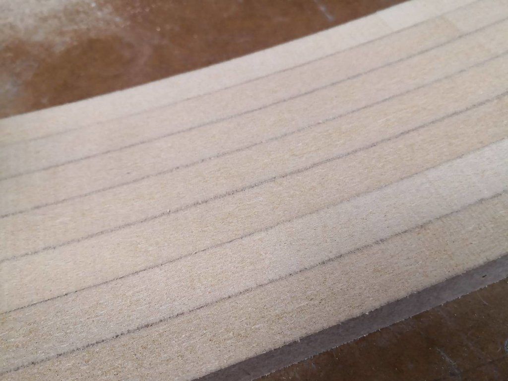

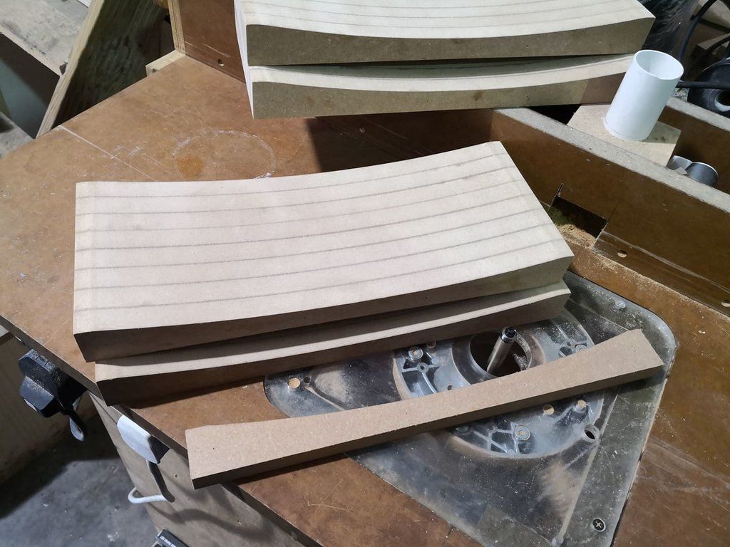

Mnie to zmasakrowało.Zwłaszcza kształtowanie wnętrza paczek.
Edytowane przez krzysieks_2007
(b)
Acccuphase

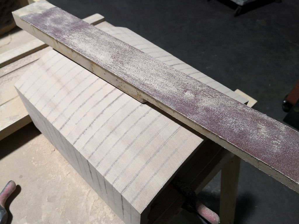

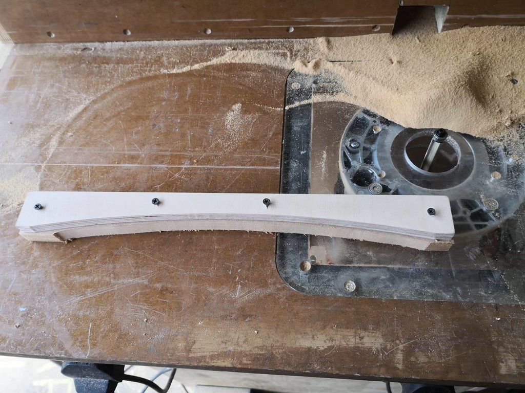

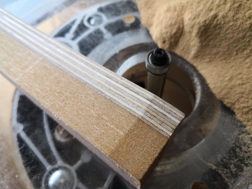

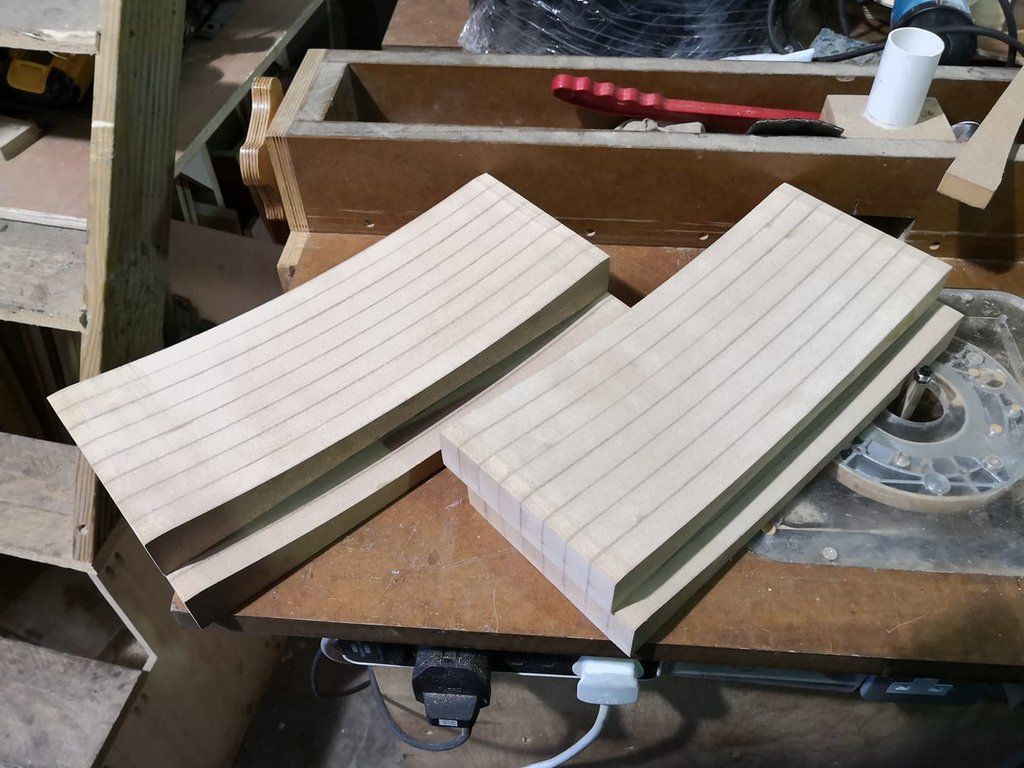

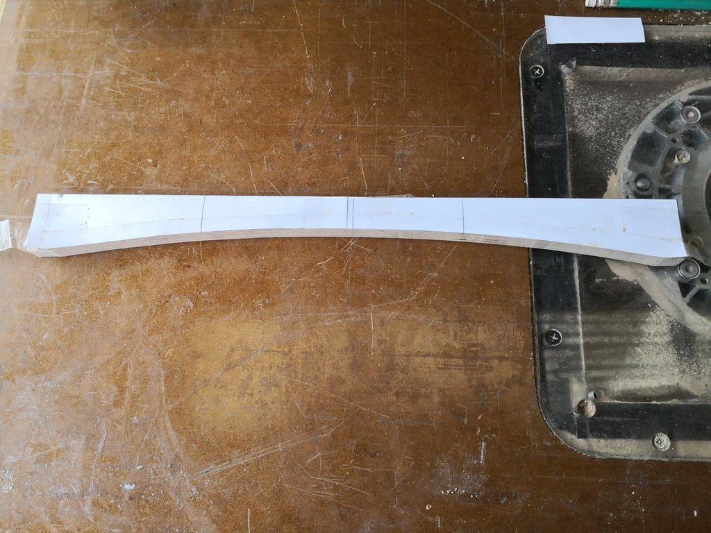

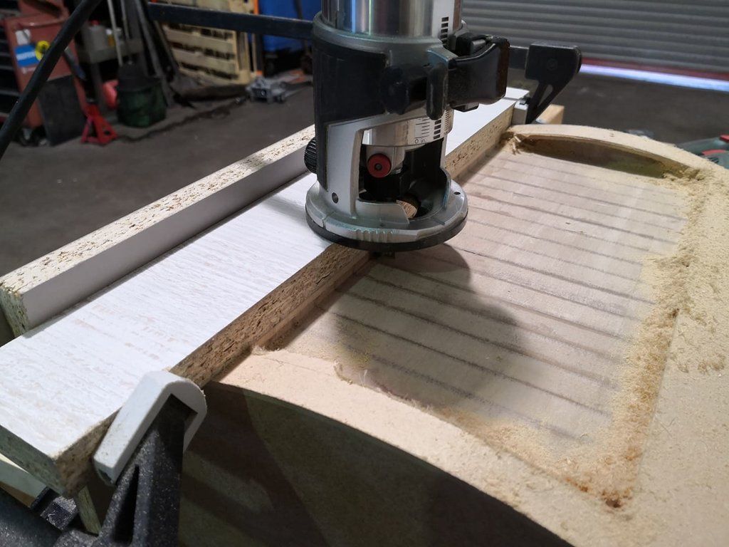

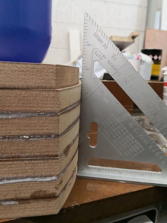

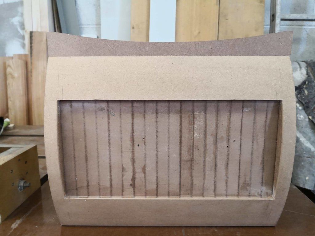

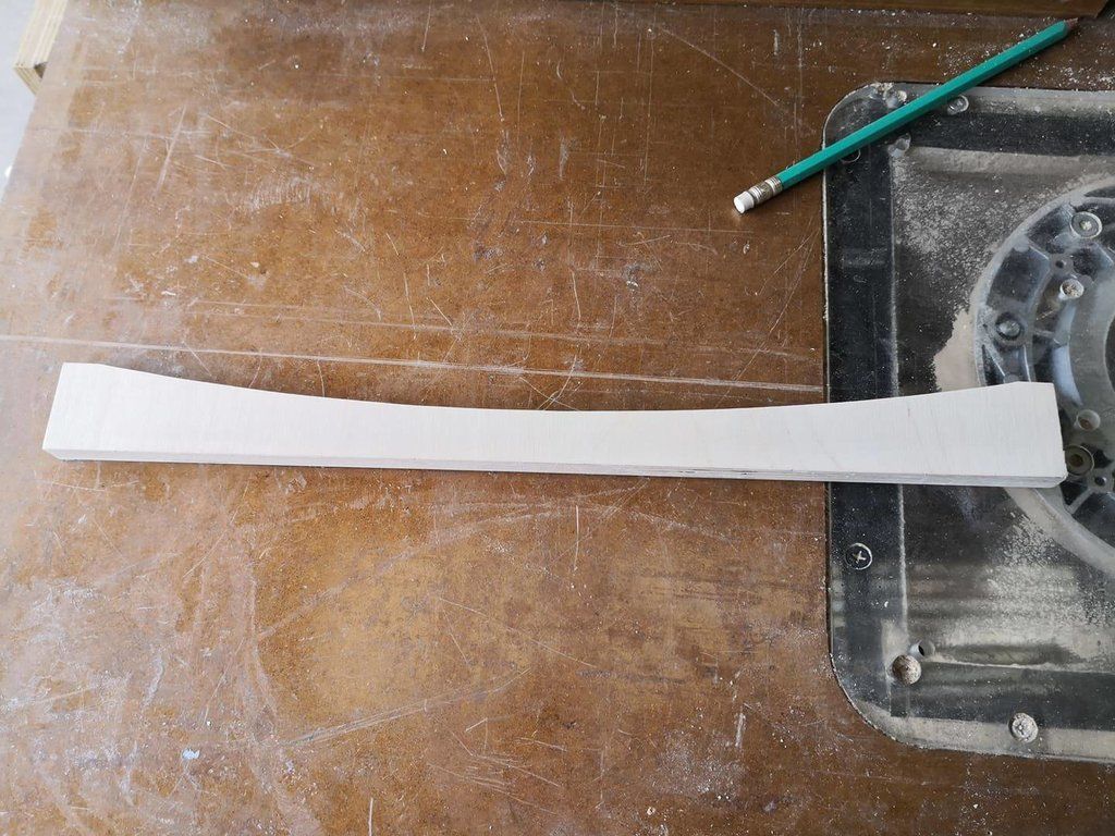

No to jedziem dalej z tematem. Najlepsza metoda na takie tematy to szablon i frez kopiujacy. Formatki przed kopiowaniem najlepiej wstepnie przyciac wyzynarka zeby frez mial latwiejsze zycie.
iAMP, iPSU, iSMPS i kto tam wie co jeszcze :D
Boki juz poklejone. Nestepny etap gruntowanie klejem, sezonowanie i fornirowanie.
