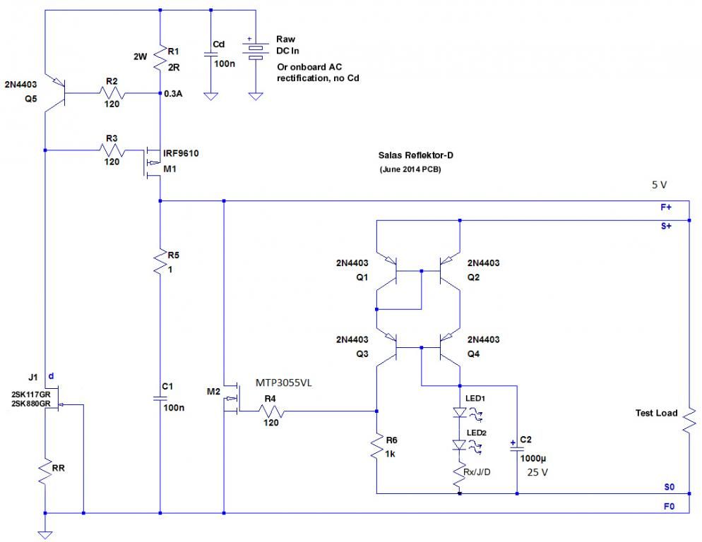

Kolejne pytanie. Robię zasilacze do transportu CD, mam płytki do Salas ref. D. Pierwszy kond za mostkiem, rekomendują 10000 - 22000uF.
Co lepsze do cyfry:

Załączam schemat zasilacza. Nie ma na nim dokładnie tego konda, ale można powiedzieć, że jest w pozycji CD, a przed nim tylko mostek.

Tak z czystej ciekawości zapytam, co zamierzasz dać w pozycji C2 ?
Jeszcze nie wiem, w oficjalnym opisie proponują "Nichicon KZ or alike". Pewnie od tego zacznę. Mam dość dobre doświadczenia z Nipponami lxy, choć nie mam aż takiej pojemności. Masz jakieś doświadczenia z kondami w tym zasilaczu (w tej pozycji)?
