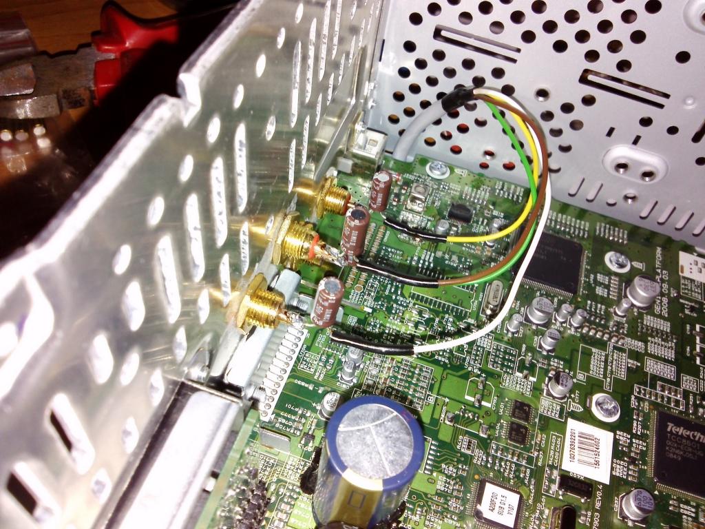

Panowie, krótka piłka. Przy okazji rozbebeszania auta postanowiłem małym kosztem "ulepszyć" audio. Nie będę szalał, bo to tylko samochód i dość tanie głośniki, więc w zwrotnicę dam białego mundorfa 400V i wymienię rezystor na superesa 5W. Moje pytanie dotyczy radia, z którego kiedyś wyciągałem sygnał rca z końcówki. Wg schematu dolutowałem tam elektrolita 1uF. Pod ręką miałem elnę silmic II więc takie dałem. Warto wymienić je na coś innego? W rupieciarni mam jakieś nichicony fine gold, fw, kw, muse.... A może jakieś mkp? Z góry dzięki za odpowiedź :)

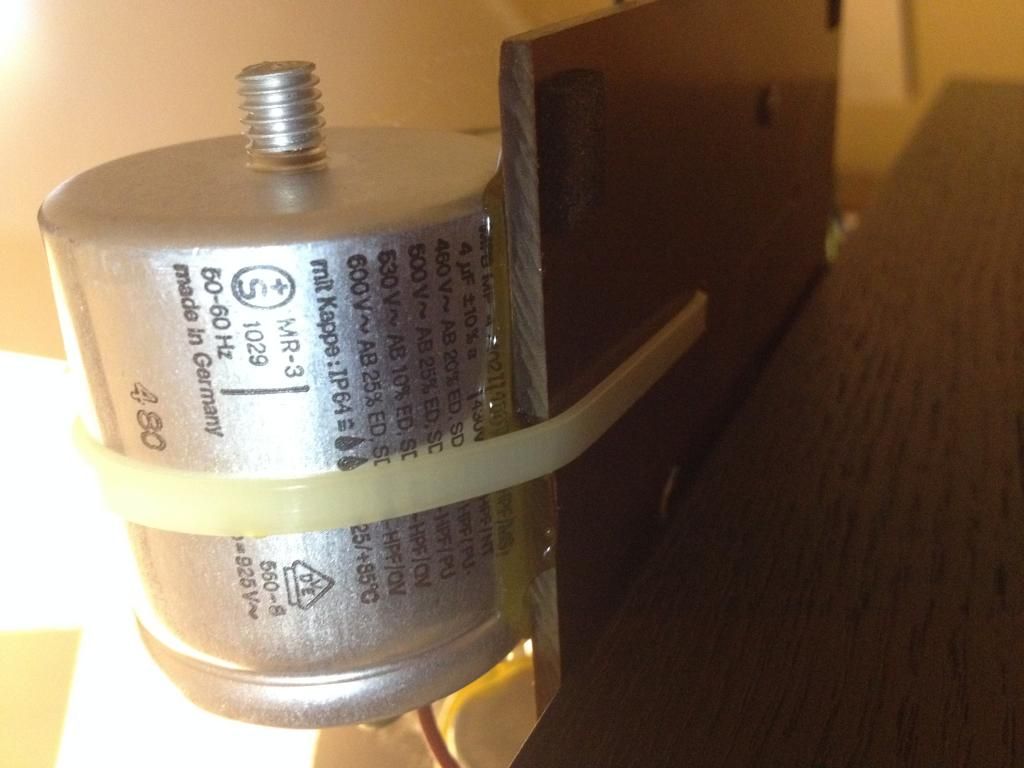

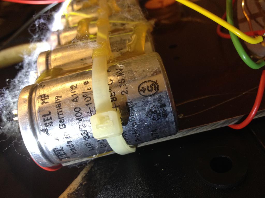

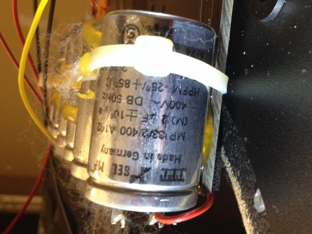

Potrzebuje pomocy,bo nie mogę rozgryźć moich kondensatorów z Arcus TM 95, żeby je wymienić na inne leprze
Mógłby mi ktoś z kolegów przedstawić jakie mają one dane techniczne. Bo nie chciał bym zrobić bałaganu
Sory za jakość zdjęć, ale nie chce rozwalać zwrotnic.

Czy to aby nie są SIEMENS'y MKV robione jako OEM dla firmy ITT ??
Czy napewno chcesz je wymieniać ?
Większość obecnie produkowanych kondensatorów, tych tzw. "w przyzwoitej cenie" nie ma startu do solidnych wyrobów z lat gdy nie liczono każdego centa w kosztach produkcji.
Jak będziesz chciał mieć lepiej, to będziesz musiał dużo zapłacić.
Kupisz 3-4 komplety różnych droższych kondów do zwrotnic a potem zostanie tylko jeden najlepszy.
Koszt zakupu tych kilku kompletów kondensatorów przekroczy wartość oryginalnych kolumn wielokrotnie.
Chcesz się dalej w to bawić ?
Te Arcusy można dostać po 100-120 euro + wysyłka (Niemiec płakał jak sprzedawał ) w porywach 700-800zł.
Dobry kondensator( Mundorf Supreme Silver Oil) 1szt. w okolicy 2uF kosztuje około 200zł szt. a tam są 4,7uF jeśli dobrze widać ze zdjęć, czyli jeszcze drożej ...
