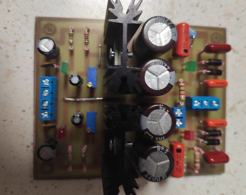

A u mnie na stole z dalekich chin przybyły nowe kondensatory Elna RE3 do testów z zasilaczem wzmacniacz słuchawkowego zastąpią wygrzane KMG Nippona. Po tygodniu napiszę jakie zmiany zaszły i czy da się to słuchac czy buła a może krew z uszu😐

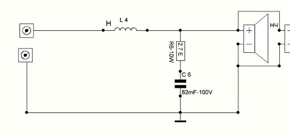

Ostatnio grzebię mocno w zwrotnicach kolumn heco aurora 700. Modyfikacje objęły tor średnich i wysokich tonów, niskie narazie bez zmian. Czy przy takim układzie/schemacie jak poniżej, zyskam coś na jakości brzmienia wymieniając obecny kondensator elektrolityczny na MKP? Podobno wymiana elementów równoległych w torze nie ma dużego wpływu na poprawę brzmienia. Ktoś ma doświadczenie, warto tu grzebać? Przy okazji chciałbym również wymienić też rezystor, ale tu koszt raczej niewielki więc można zaryzykować zakup. Czy watro ten elektrolit wymienić na coś takiego:
Bzdura. Wplyw i to znaczny ma, choc im nizej z czestoliwosciami tym mniej wyrazny.
Nie zawsze elektrolity brzmia zle na basie. Np Mundorfy E-CAP sa calkiem dobre.
Ten polnik to pierwsze slysze w ogole ze istnieje cos takiego
Kolega tam przypadkiem ne pracuje? 🙂

Dzięki za odpowiedź. Nie, nie pracuję tam 😉. Dostałem ten link na sąsiednim forum. Cenowo wygląda ciekawie a z racji pojemności jakieś "markowe" będą poza zasięgiem.
Zatem probuj Polnika. Bedziesz pionierem 😉

Potrzebuję 82uF, 2szt

Mają być użyte do zwrotnicy w torze niskich tonów. Z racji wysokiej pojemności i co z tym idzie ceny pomyślałem o tym Polinku

Napisałeś "z Chin" i zaraz mi się przypomniało, że takie były w chińskim DAC-u BRZ HIFI na dwóch PCM1794A. Oryginalne RE3 były chyba w kolorze śliwkowym bardziej, może się mylę. Takie jak na zdjęciu mają na gumie od spodu okrągłe prążki, czego Elna nie stosowała.

47 + 33 to daje 80 😉 Jak Wito76 ma po dwa to pasują

Dzięki 😉, zamówiłem już polniki i do szeregu zielone mundorfy 👍. Testy wkrótce.

Na schemacie jest pojemność 82mf, a nie 82uF, raczej nie znajdziesz foliowych o tej pojemności.

To schemat z internetu. Tam jest błąd w opisie. Powinno być 82uF.

Jaka jest częstotliwość podziału?
@chudeusz
Znalazłem takie dane podziału: 290 Hz i 3300 Hz.
A co z resztą pasma - doszedłeś już do pewnego optimum ?
Jest schemat na elektrodzie z prawidłowym opisem pojemności.
