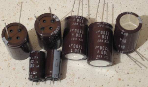

polecam te kondzie znakomite i solidne nippon dzis juz takich nie robi..patrzcie na wymiar zadne tam back gejty
