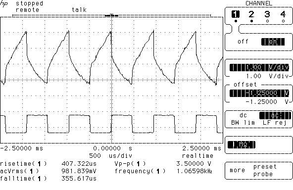

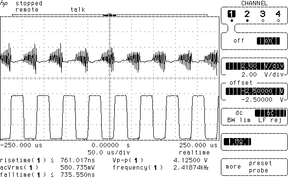

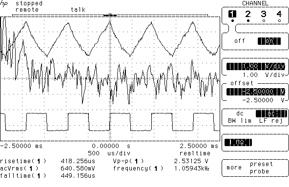

Do badania wybrałem 10 szt. kondensatorów elektrolitycznych o pojemności 100uF i napięciu 16-25V, różnych producentów i technologii wykonania.
Chcąc w dalszym ciągu wyrównać nieco szanse zawodników wszystkie poddałem wstępnie formatowaniu trzymając je pod napięciem 16V przez 24 godziny.
Następnie wykonałem pomiar prądu upływu każdego z osobna. Wyniki pomiarów w tabelce poniżej:
Pomiar wykonano przy napięciu probierczym 10V.

L.P. PROD.-TYP NAPIĘCIE 1kHz [V] NAPIĘCIE 1MHz [V] UWAGI
1 Tantal SMD 0,72 1,27
2 Panasonic SMD 0,98 1,10
3 Sanyo Oscon 0,64 1,00
4 Panasonic FC 0,75 1,00
5 Elna 0,68 0,46
6 Samsung 0,87 0,43
7 Sanwha 0,75 0,84
8 ST 0,73 1,25
9 Philips 0,77 1,78
10 PRL Elwa 0,66 1,00
11 Elwa+Wima 0,69
12 Elwa+Wima+ceramik 0,5
To tak skrótowo jakie kondensatory mierzyłem i jakie końcowe wyniki. Szczegóły na stronie.

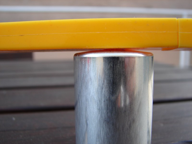

Właśnie wymieniłem kondensatory zasilacza coplanda csa 14 na nowe .
Tak myślałem kondensatory trochę spuchły (zdjęcie )
Dźwięk poprawił się na całym paśmie .
