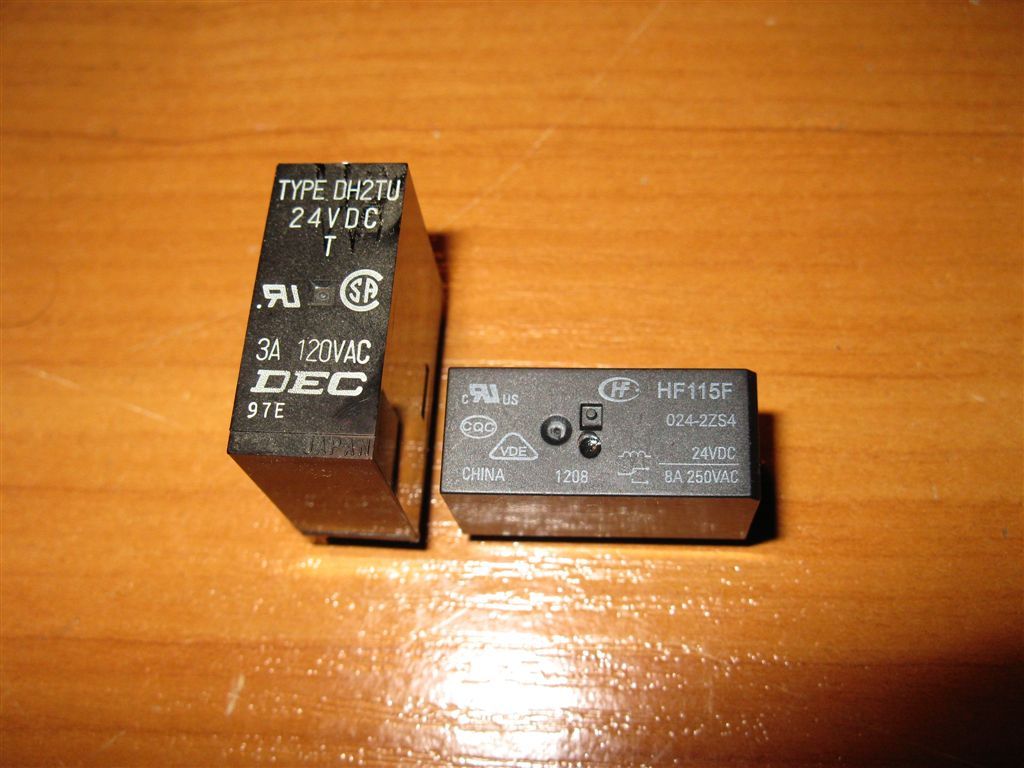

PS: Mój znajomy, który ma dryg elektronika, wymienił mi przekaźnik z tego po lewej, na ten po prawej... Oryginalny i tak miał podobno tendencje do awaryjności a ten ma lepsze parametry i jest hermetyczny. Chyba nic na tym nie straciłem :)?
