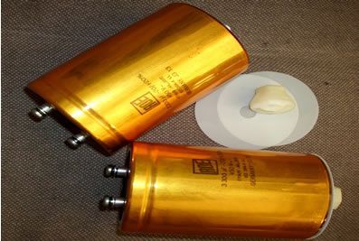

A co myślicie o wsadzaniu takich siemensów na wyjście w DACu ?
U mnie na wyjściu w NOS DACu TDA1543 teraz są dwa bipolary Elna RBP2 10uF/50V.Zastanawiam się czy warto w ciemno kupić te Siemensy i podmienić.Na większe gabaryty nie mam miejsca w obudowie.
Co sądzicie o tej ofercie ? Cena wydaje się być atrakcyjna. Tyle że zastanawia mnie czy to nie leżaki magazynowe.Na eBay wszystkie BCC mają 5 ,10 a nawet więcej lat czyli " NOS - New Old Stock". Czy ma to duże znaczenie dla sprawności tych kondensatorów ? Czy brał ktoś te z aukcji która podałem ?
Te papierowe Siemensy mogą być ciekawe. Kupiłeś je ?
Ostatecznie ich nie wziąłem bo zasugerowano mi że do tda1543 lepsze powinny być:
Na zagranicznych forach przeczytałem w kilku wątkach, że te rewelacyjnie spisują się jako boczniki nawet przy drogich polipropylenach.
