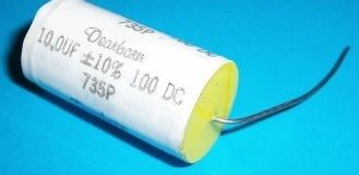

Jakieś opinie ? - ktoś miał ? nadadzą się do zwrotnic ? - mam 10uf /100V - model 735P
