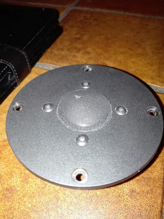

Witam , mam drodzy forumowicze pytanie jak moge pomalowac siatke ochronna na kopulce Seas. Mialem nadzieje ze cewka z kopulka nie sa zintegrowane z siatka ale niestety tak jest. Teraz sie zastanawiam jak pomalowac delikatne zadrapania. Dziekuje za jakakolwiek pomoc i czekam na pomysly :)

ps. a co się stanie jak odkręcisz te 4 wkręty co są blisko siatki?
Plastikowy front z kopułką i siatką ochronną odpadnie od napędu z komorą wytłumiającą.

Z farbą bym się nie bawił. Zbyt rzadka - skapnie na membranę; za gęsta - pozatyka dziurki w "sitku".
Gruby, czarny pisak (Marker się chyba zwie) i do dzieła!:)
Dookoła sitka rozsmaruj patyczkiem do uszu troszkę wazeliny kosmetycznej. Gdyby Ci ręka z pisakiem drgnęła - wyczyścisz bez trudu.

Nie wiem jak w tym głośniki ale w Mbquart, podobnym konstrukcyjnie, siateczka siedzi w podfrezowaniu trzymana polem magnetycznym magnesu, dało się zdjąć siatkę lekko podważając igłą np.

Porządny marker "niezmywalny", a jak się ręka omsknie, można zmyć ślad patyczkiem kosmetycznym zwilżonym spirytusem.
Spróbuj, a jak się nie spodoba, kombinuj z farbą. (Ale ja bym poprzestał na doraźnym sposobie).
