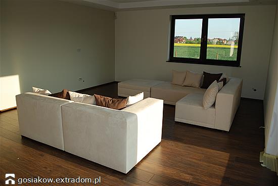

załączę fotki salonu - może to cokolwiek ułatwi. wybór jest tak duży iż nawet w salonie czasu nie starczy by tego wszystkiego posłuchć
pozwoliłem zrobić sobie małe porównanie by zawęzić zakres poszukiwań

Dane powyżej możesz w kieszeń schować! Masz fajny, duży salon - dlaczego kolumny mają stać pod samą ścianą, a nie 1m od niej ?
salon jest na planie prostokąta, odsuwając kolumny 1m od ściany stoją prawie w 1/4 szer. salonu.
I co w tym złego ? 1/4 salonu to nie jest jakaś wielka powierzchnia...
mi bardzie chodziło o funkcjonalność salonu oraz dopasowanie do pozostałych elementów - komody, sofy itp. jednak kolumny z przednim bassrefflexem nie potrzebują takiej odległości
Do odtwarzania basu poprawnie może nie, ale aby stworzyć sensowną scenę dźwiękową - owszem. Zerknij na sąsiedni wątek odnośnie bass-reflex przy ścianie.
