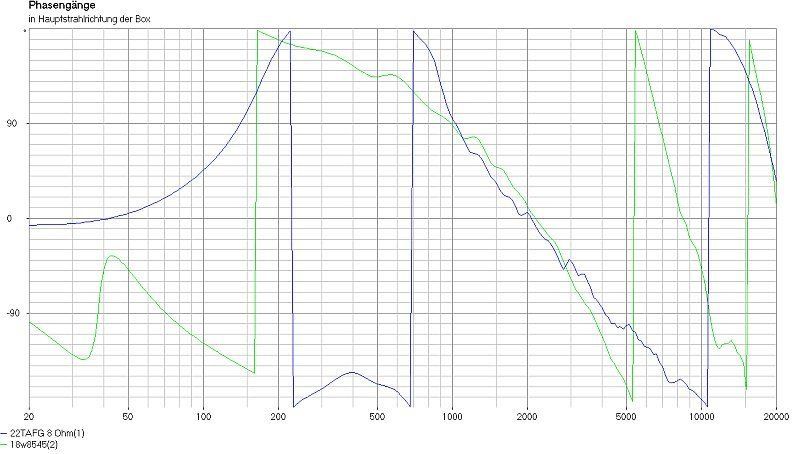

dla mnie jest to niewygładzona charaktreystyka głosników skuteczność w funkcji częstotliwości
gdybyś miał wykres fazy akustycznej w punktach podziału , pikach impedancji byłyby inne zafalowania
np faza akustyczna
np faza akustyczna
No myk jest w tym, ze na wykresie masz "phase wrapy", czyli odbicia fazowe. W moich ich nie ma ?

nawet jesli jest to wykres fazy akustycznej to róznica nie jest 50 stopni tylko 250 stopni ?
To jest pomieszczenie. Tym wyżej, tym bardziej dokładny pomiar. Wynika do z długości fali i wysokości glosnika.
Bo faza niższych częstotliwości (nie odbita) wpływa na przebieg wyższych. I jeżeli będziesz mieć odbicie fazowe lub nawet samo przesuniecie na np. 100hz to będzie to widac nawet na 40khz.
