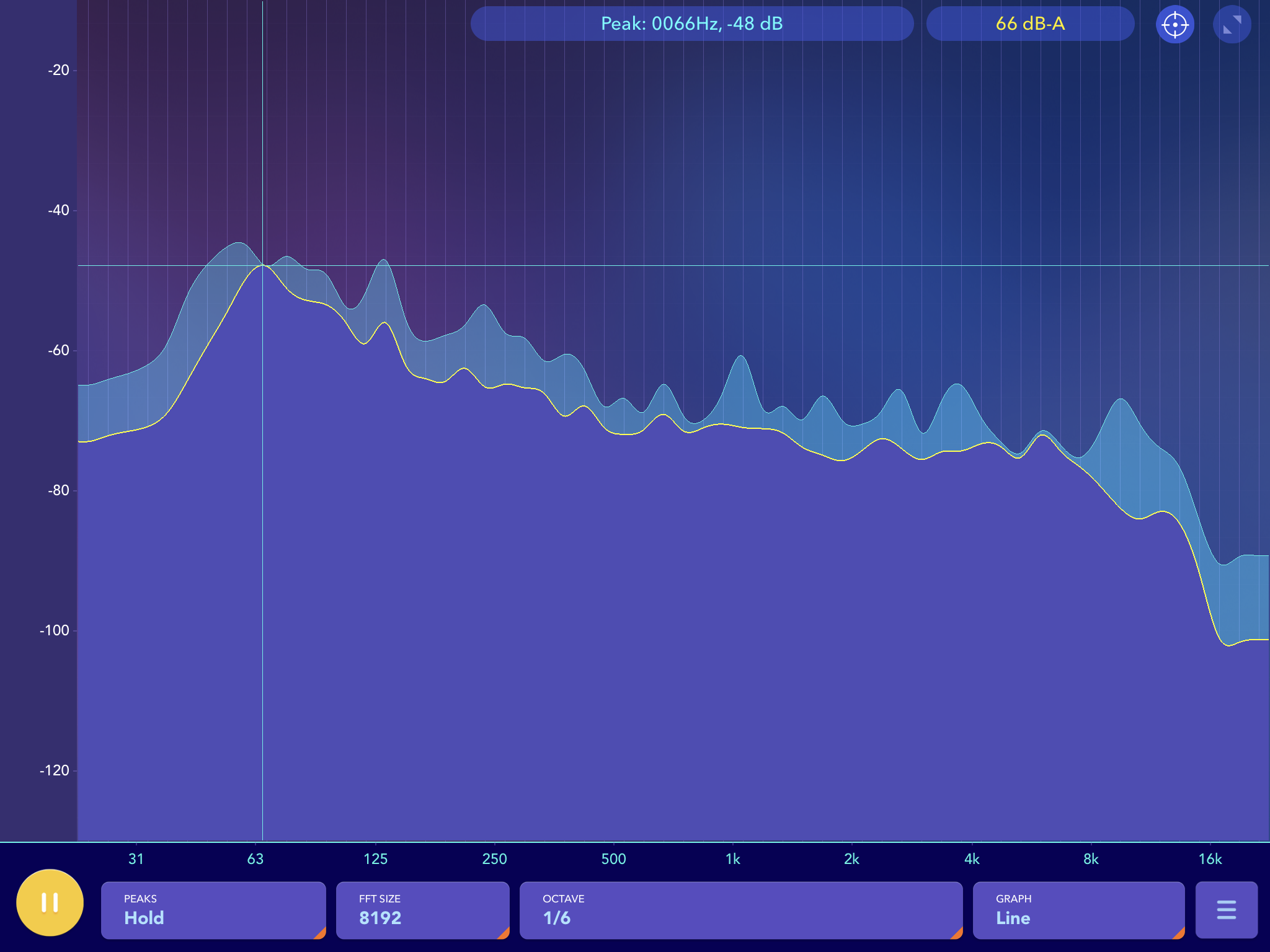

Cz mozesz w tym programie
1. wylaczyc ta zolta linie i zachowac (jasniejszy?) czerwony pomiar
2. zwiekszyc rozdzielczosc skali (osi Y)?
150dB jest zupelnie zbedne i utrodnia dokladniejszy odczyt
W powyzszym przykladzie -100dB do -25dB zupelnie wystarcza
Na skali 0-150dB wszystko wyglada „plasko“
Jak pogrzebiesz w ustawieniach, to sobie trochę dostosujesz skalę i parametry wyswietlania.
Nie można chyba wyłączyć żółtego wykresu, nie widziałem również, by można było zmienić tło. Mimo wszystko, to bardzo przydatny bajerek.
A i sam głośnik można pomierzyć w ogrodzie- beż żadnych odbić dzwieku- mobilność stuprocentową, kieszonkowe rozmiary. Pod warunkiem, że przydźwigasz wzmacniacz i rozwiniesz przedłużacz. ?
Należy jeszcze dopisać, że czerwone to wykres wartości maksymalnych,  otrzymany za pomocą sygnału"sweep", 20-20000 Hz w czasie 5 sekund, generowanego drugą apką opisaną w wątku, który podałem powyżej.

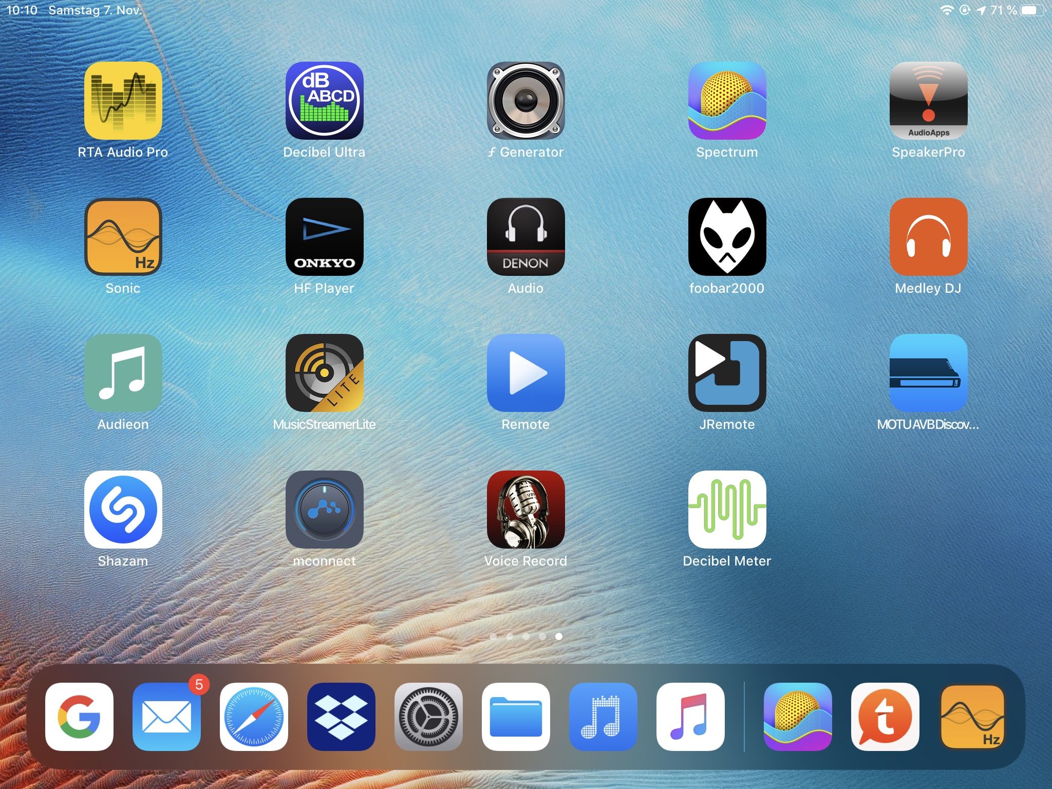

Naprawdę polecam tę zabawkę, bo pomimo prostoty, potrafi naprawdę dużo powiedzieć w ramach swoich możliwości. Oczywiście nie jest przyrząd pomiarowy- żadnej kalibracji nie wykonamy, więc skala pionowa nie powie, ile rzeczywiście wynosi poziom dźwięku, ale sam kształt wykresujest rzeczywisty. Ważne, by mikrofon był liniowy, o co dziś dość łatwo. Ja mam kalibracyjny Yamaha, z kpl amplitunera KD, kupiony za dwie dychy z OLX ?
Tak, sam uzywam wielu takich programikow. Najbardziej udany (moim zdaniem) to RTA Audio Pro. Ciekawy i max prosty jest tez Spectrum

1. Pomiar poskladany z osobnych pomiarow dla basu i reszty (A)
2. Najbardziej podpada zbyt gladki (bez modow) przebieg basu (B), ktory w miejscu odsluchu wyglada zupenie inaczej
3. Podbicie wysokich tonow ©. W miejscu odsluchu nastepuje duzy spadek wysokich (porownaj z zielona linia pokazujaca typowy przebieg pasma mierzony w miejscu odsluchu
zaprezentowany pomiar jest złozony z pomiarów on-axis dla zakresu 300hz -20khz
oraz nearfield od 10hz do 300hz
pomiar jest robiony na osi konstrukcji kolumny i pod kątami do tej osi opisanymi na wykresie
na osi kolumny pomiar w zakresie średniowysokotonowym jest taki sam dla 1m 2m 3m zmniejsza się tylko jego dokładność bo bramka czasowa jest krótsza by zarejestrować tylko dźwiek bezpośredni bez odbić
ale zalezy to też od wielkości pomieszczenia im pomieszczenie wieksze tym zakres pomiaru czyli czestotliwość do której mozna dokładnie zmierzyć pasmo niższa
dla wysokich czestotliwości , ktore sa najbardziej kierunkowe i z 5 m mozna uzyskac taki sam pomiar jak z 1m
dlatego punkt 3 twojego wywodu to wierutna bzdura pod warunkiem ,że mierzysz charakterystyke kolumny z mikrofonem skierowanym w strone kolumny na osi jej konstrukcji
pomiary , które sam robisz są inne i nic istotnego nie wnoszą bo ich metodologia odbiega od przyjetej do konstrukcji kolumn na całym swiecie, dlatego nie powinienes wypowiadać sie w temacie , którego nie znasz dogłębnie
spadek wysokich tonów mozna zaobserwować tylko przy odgieciu kolumny od osi odsłuchu na zewnątrz lub do wewnątrz
ty mierząc mikrofonem skierowanym miedzy kolumny jesteś poza osia odsłuchu która jest w bok od miktofonu dlatego na twoich pomiarach widac spadek wysokich tonów
dlatego nie wciskaj ludziom kitu wynikającego z własnej ignorancji

Bzdura. Najwyzszy czas bys kupil sobie mikrofon i sprawdzil jak to dziala
Za ciemny, by pojac rosnace pochlanianie wysokich tonow z rosnaca odlegloscia
Czyli generalnie jest to zasada dla "wszystkich" kolumn? Mam w związku z tym pytanie: odginając kolumny na boki ściszam wysokie tony. Czy takie odgięcie nie powoduje efektów ubocznych? A dogięcie do środka?
Powoduje. Podkolorowanie (zmienia przebieg charakterystyki w miejscu odsluchu)
Czy dla wszystkich? Nie, tylko dla tych ktore maja nierownomierny „directivity index“, czyli rozna charakterystyke promieniowania dla roznych czestotliwosci, ale to niemalze wszystkie typowe zestawy glosnikowe
