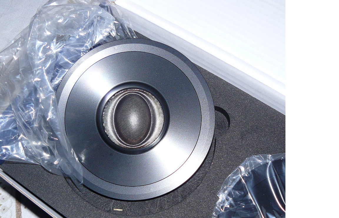

Ciekawa forma, co to za model?
i co Ci mam odpowiedzieć ? podać dokladny model i firmę?
interesujesz się głośnikami kolumnami filtrami powołujesz się na "gdzieś tam" podawane przez Ciebie rozwiązania, i probujesz doświadczonym wcisnac ideologię o wyższości Świąt Bozego Narodzenia nad Wielkanocą a naprawdę nie wiesz co to za tweetery?
wysil sie choć trochę i poszukaj ? jesli rzeczywiście nie orientujesz się, co dla mnie jest naprawdę delikatnie pisząc dziwne ?
Jak chcesz to podaj, ale oczywiście nie musisz.
