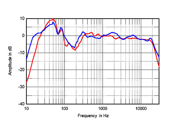

pierwszy pomiar to pomiar obydwu kolumn w jakimś pokoju odsłuchowym
pokazałem byś zobaczył jakie różnice występują w zależności od ustawienia kolumn , bo przecież obie powinny mieć to samo pasmo
Wyszło 15dB różnicy (dobrze widzę?) dla pomieszczenia zakładam zaadoptowanego jako-tako akustycznie, a gdy strzeliłem 20dB w moim pokoju to było niemałe poruszenie i kup se miernik to zobaczysz... ehhh...

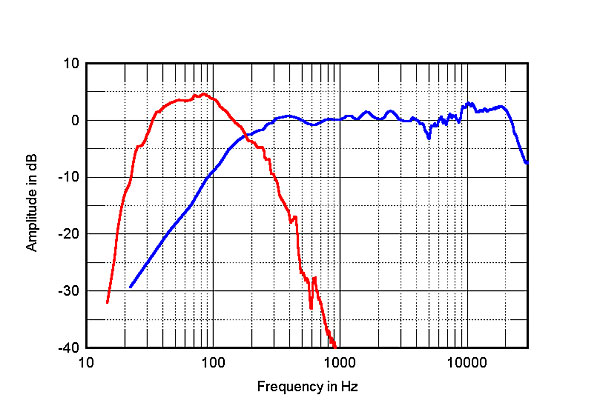

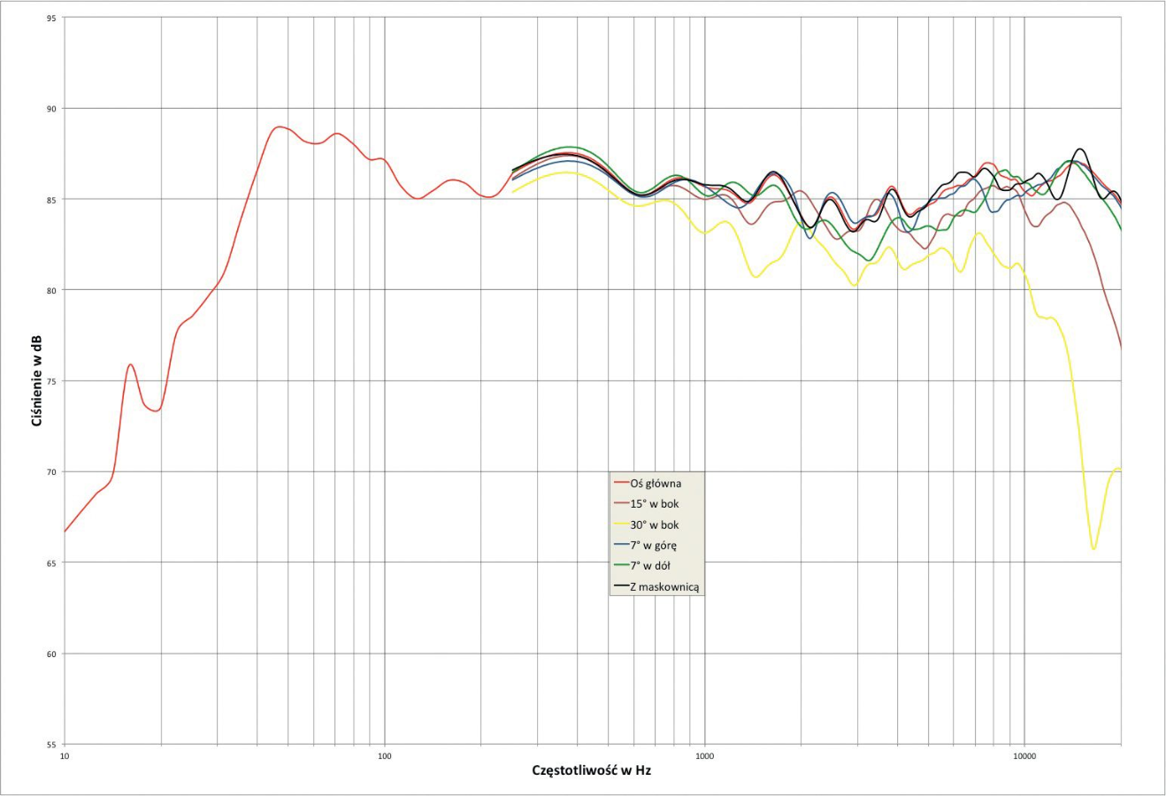

jeśli chodzi o metody i warunki pomiaru to najbliżej mi do Kisiela  , poza tym byłem widziałem jak robi i dlatego wg mnie jego pomiary mogą być najbliższe temu jakie pasmo ma kolumna bez akustyki pomieszczenia (wykres środkowy)

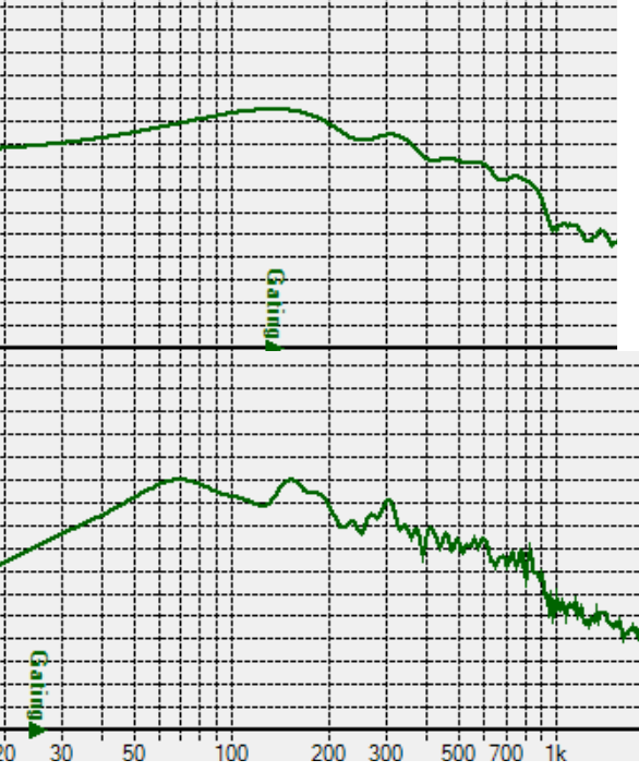

1 godzinę temu, slawek.xm napisał:
pokażę jaki wpływ na pomiar charakterystyki ma ustawienie bramkowania
ten sam pomiar tylko dla różnej bramki czasowej
Zanim mu zazczniesz opowiadac o roznicach miedzy pomiarami z bramkowaniem i bez, powiedz mu najpierw po co te bramkowanie, i w jakim zakresie czestotliwosci jest mozliwe
Zacznij od tabliczki mnozenia a nie rachunku rozniczkowego
