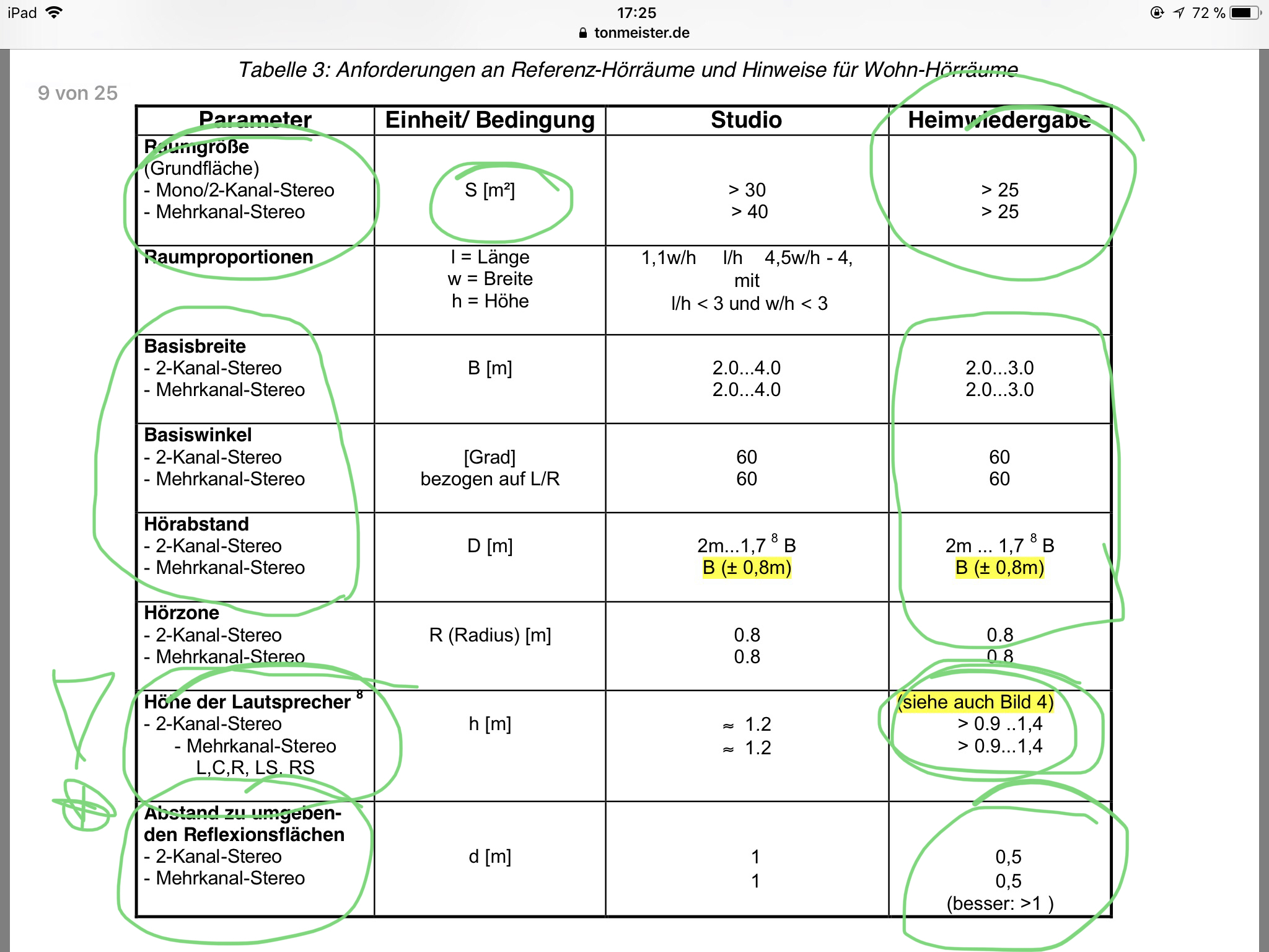

Tutaj kilka „wzorcow“, zarowno dla warunkow studyjnych, jak i domowych.
Ciekawe sa takze „wzorce“ odnosnie wielkosci pomieszczenia i odleglosci/ustawienia/wysokosci glosnikow

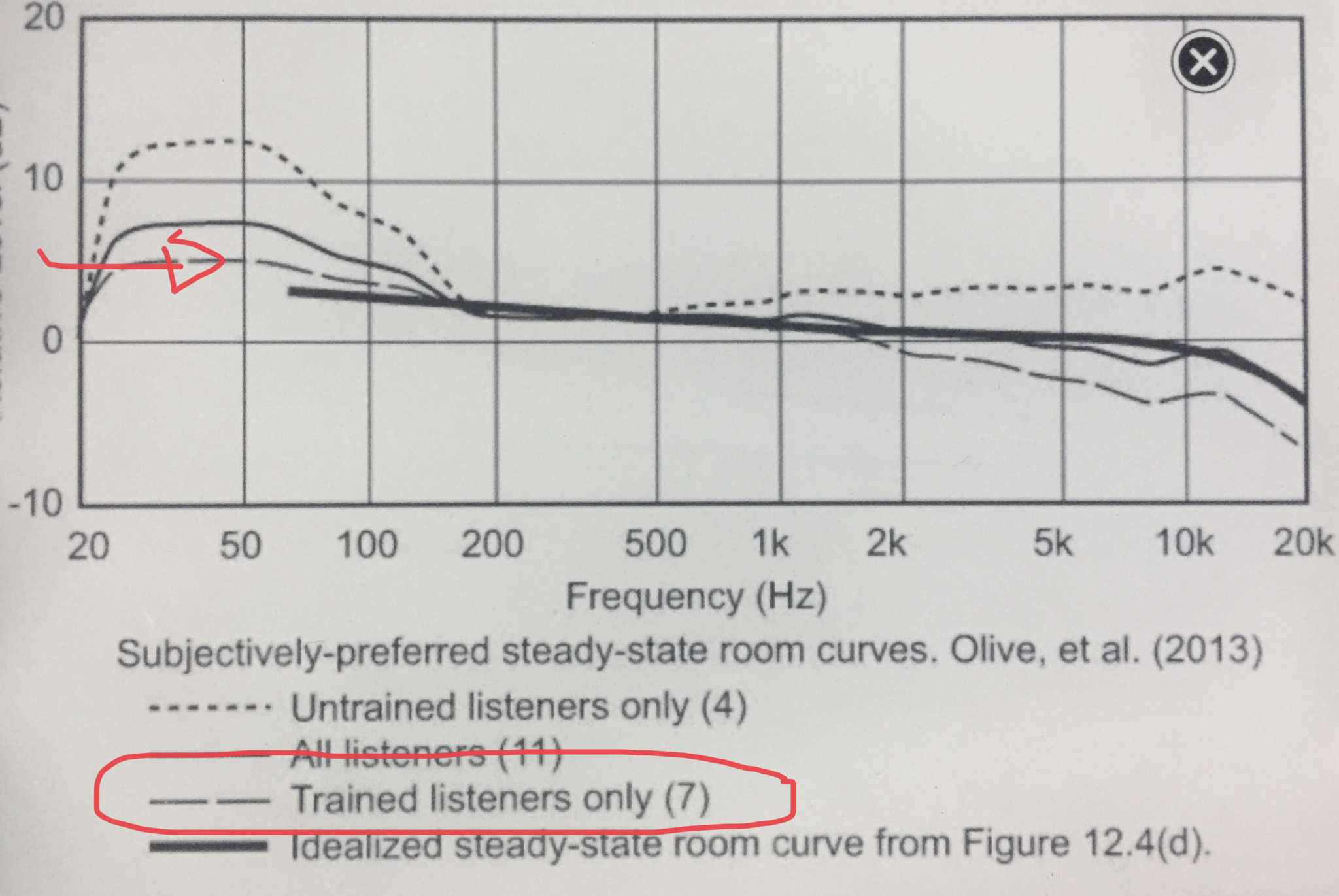

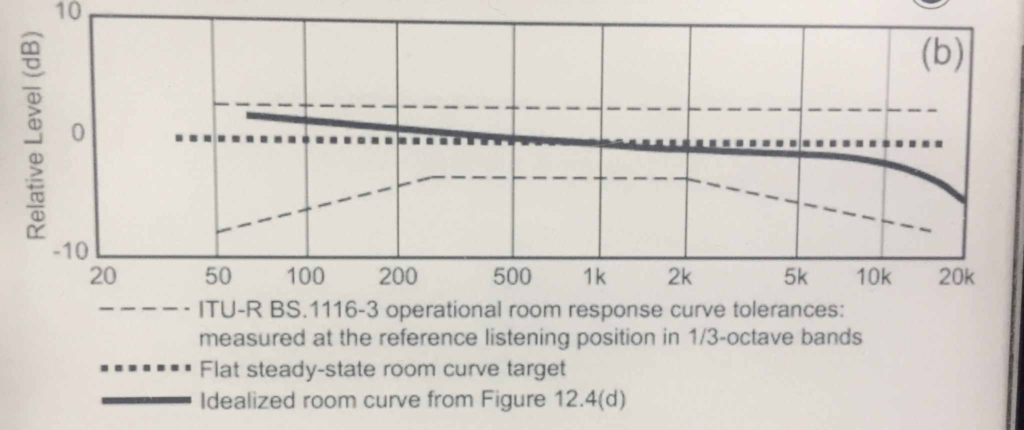

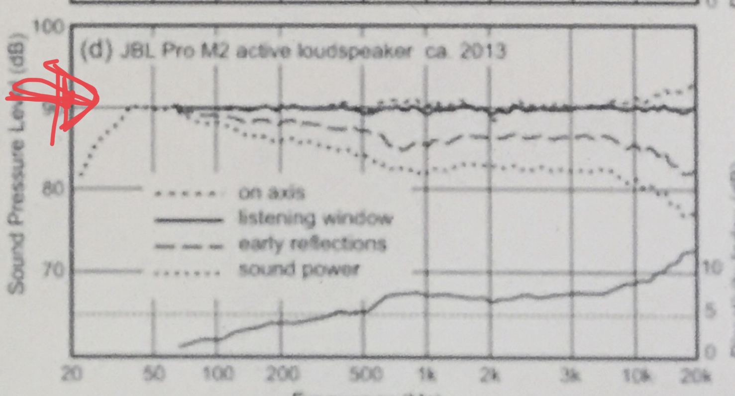

Jeszcze odnosnie „linijki“
Tak wygladaja „linijki“ w HighEnd i w Studio.
A do tego dochodzi bardzo wazny, ale zupelnie nieznany i ignorowany przez HighEndowcow parametr Directivity Index, czyli poprawnosc/rownomiernosc charakterystyki promieniowania zestawu w calym zakresie czestotliwosci.
To sa wykresy, ktore pokazuja, ze te nasze audiofilskie glosniczki nie maja szans w porownaniu z zestawami Pro. Ale cos takiego nasi HighEndowi Kowalscy niechetnie ogladaja, bo przeciez „wykresy nie graja“

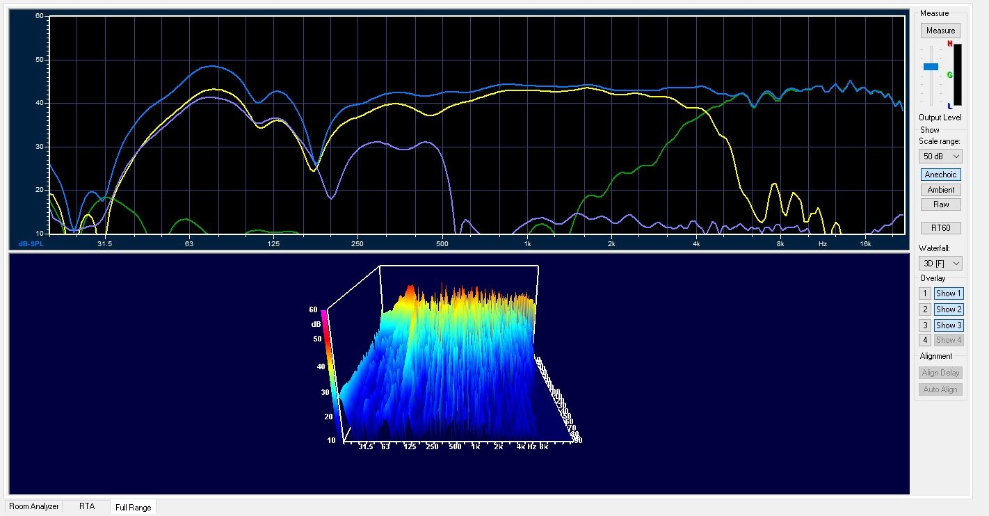

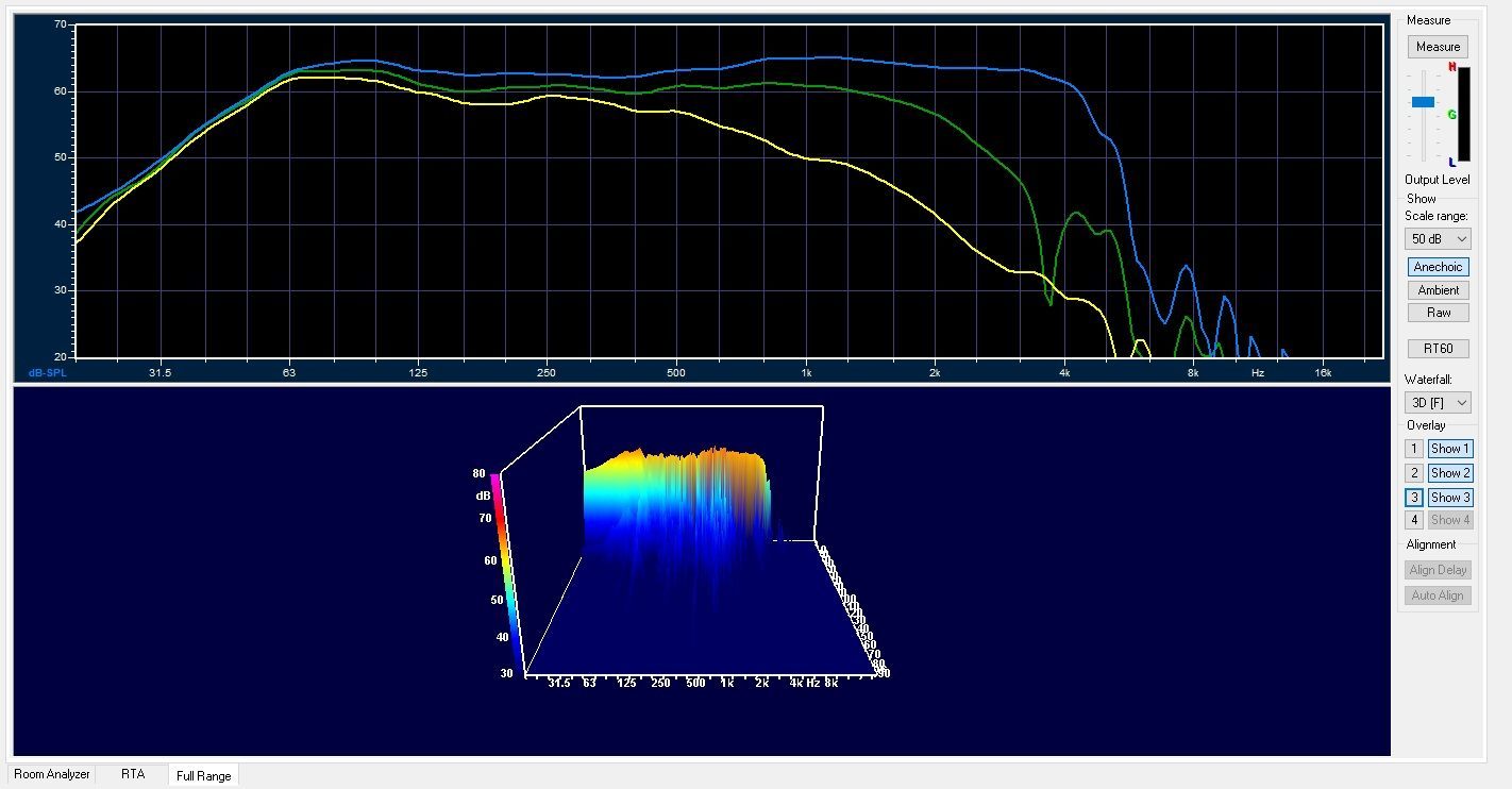

A tak wygląda linijka w dużo tańszych xtz
 Bas jest jaki jest bo z metra pomiary, a tu sam bas do reszty:
Do tego później jest opcja podbicia lub ściszenia basu i wysokich pod siebie.
(niebieska linia, reszta to każdy głośnik z osobna)

Hmm, to czemu na przykład na ASR między innymi wysokie tony opadające w dół nazywają neutralnością? Ogólnie miałem na myśli same kolumny, bez wpływu pomieszczenia.
@xajas Te JBLe M2 to wykres bezechowy?
Może coś pokręciłem. Neutralne kolumny są płaskie, ale dźwięk w pomieszczeniu już niekoniecznie. Jeśli się nie mylę, z badań Harmana/Toole'a wyszło, że ogólnie większość osob biorących w nich udział woli właśnie wysokie tony opadające i lekko podbity bas.

Dla unikniecia dalszych nieporozumie i porownywania jablek z gruszkami przytocze jeszcze raz co jest „neutralne“ czyli „linijka“ dla pomiarow
A) charakterystyki amplitudowej zestawu glosnikowego (linia pozioma, bez spadku wysokich tonow)
B) przebieg charakterystyki mierzony w pomieszczeniu w miejscu odsluchu (linia pochylona, ze spadkiem wysokich tonow juz powyzej 2kHz)
