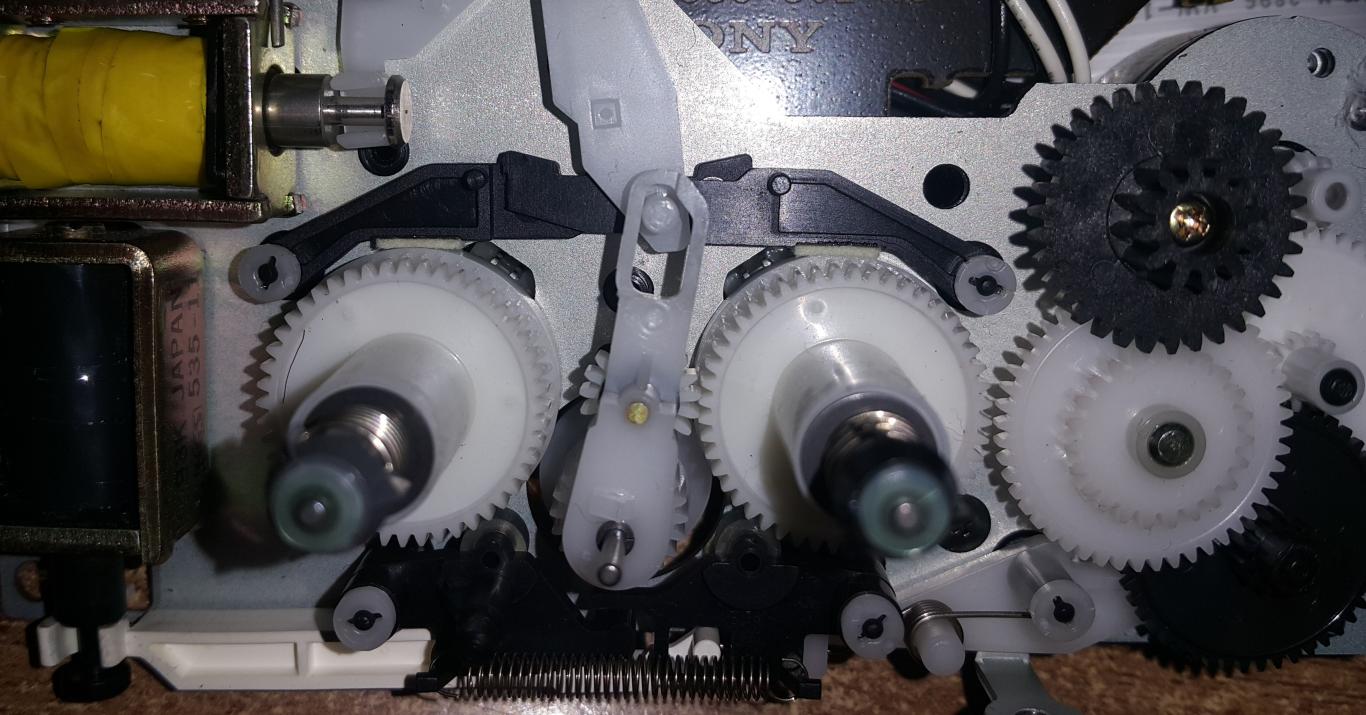

Na A..... wisiał długo za 199zł. Więc się zlitowałem. Trochę się obawiałem bo był tani ale niepotrzebnie, jest jak nowy.
Pod warunkiem, że plastikowe zawleczki nie "spróchniały" i mechanizm wkrótce się nie rozleci.
Miałem do czynienia z kilkunastoma mechanizmami typu jaki jest w DTC-690 i we wszystkich był problem z zawleczkami. Tworzywo się "utlenia" i zawleczki przestają się trzymać trzpieni, na których są osadzone.
GM
GM
No cóż zobaczymy, Czytałem, że te mechanizmy były problemowe i widziałem na youtube filmy z jego reanimacji. Ale tu organoleptycznie wygląda na to, że na razie jest wszystko ok. Działa sprawnie i cicho. Kasetę pobiera ładnie, taśmę opasuje i wszystko działa tak jak ma działać. A mógłbyś wskazać mi w których miejscach są te felerne zawleczki ?

... i widziałem na youtube filmy z jego reanimacji.
... A mógłbyś wskazać mi w których miejscach są te felerne zawleczki ?
Na YouTube są one ładnie pokazane w filmach o naprawie mechanizmu DTC-670/690/750.
Zajrzyj też tu
GM
Wielkie dzięki. Przestudiuję to. Może faktycznie lepiej zapobiegać niż potem leczyć.

Myślę że jeśli zabezpieczę "ząbki" blokady kół zębatych jakimś malutkim "klinem" i kropelką kleju z glue gun-a to powinno wystarczyć ? Nie są pęknięte a wręcz nawet całkiem elastyczne no ale.

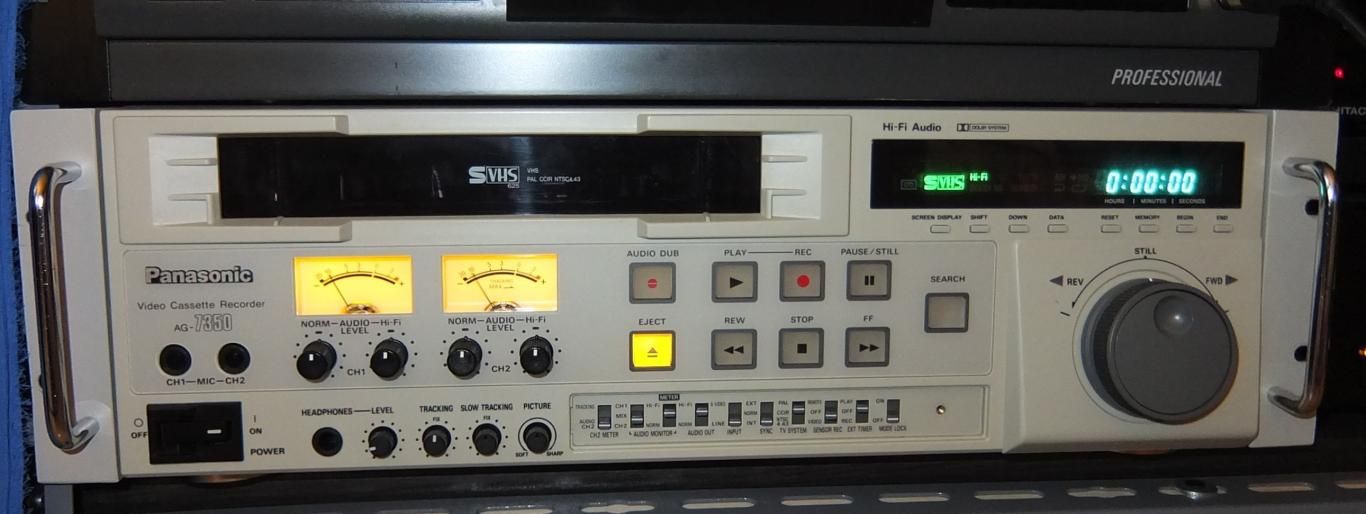

Kupiłem z dwa lata temu Panasonic'a NV-FS100 (SVHS HiFi) na fali fascynacji możliwościami nagrywania dźwięku na kasetach VHS. Ale za żadne skarby nie potrafię go zmusić do rejestrowania sygnału audio. Instrukcja do niego nic nie wspomina o tym by nie można było rejestrować tylko audio. Czy może być tak, że bez podpiętego sygnału video (jakiegokolwiek analogowego) magnetowid nie będzie chciał współpracować? Z uzyskaniem testowego analogowego sygnału video mam jednak spory problem. Wszystko już jest niestety cyfrowe i kablem koaksjalnym trudno mu coś na wejście podać. Nigdy nie miałem tak zaawansowanego magnetowidu, stad moje wątpliwości. Moze jest jakiś inny "myk", którego nie znam i video się buntuje?
Jarek
Zerknąłem do netu i nagrywa audio bez video, jest do tego rozdział w instrukcji, trzeba
tylko wybrać źródło sygnału na Line/Audio
Dziękuję za wskazówkę. Wydaje mi się, ze w instrukcji którą dysponuję jest to podobnie opisane. Więc albo coś mało dokładnie wykonywałem albo magnetowid jest uszkodzony. Może to tylko kwestia braku styku na którymś przełączniku? Nie pozostaje mi nic innego jak krok po kroku ponownie wykonać cala procedurę.
GM
G.Mark miałeś rację. Patrzyłem tylko na jedną część mechanizmu tą z talerzykami napędowymi i hamulcami i tam faktycznie były zawleczki ok. Ale dopiero jeden z filmów mnie uświadomił, że to nie koniec. Z tych zawleczek od mechanizmu opasywania głowicy jedna już miała dość. Ale sądząc z hamulców to wiele się nie napracował ten magnetofon. Jaki Ty patent na zawleczki stosowałeś. Bo delikatne kapanie klejem gorącym nie podoba mi się jednak. Dobre byłyby maleńkie nakręteczki które by się nakręcało na kołeczki. Na razie trochę "nasmarkałem" z glue gun-a ale czuję niesmak i nie daje mi to spokoju.

... Ale sądząc z hamulców to wiele się nie napracował ten magnetofon. Jaki Ty patent na zawleczki stosowałeś. Bo delikatne kapanie klejem gorącym nie podoba mi się jednak. Dobre byłyby maleńkie nakręteczki które by się nakręcało na kołeczki. Na razie trochę "nasmarkałem" z glue gun-a ale czuję niesmak i nie daje mi to spokoju.
Te zawleczki, które nie wymagają zdejmowania w celu konserwacji/czyszczenia elementów przez nie mocowanych, potraktowałem połową kropli kleju cyjanoakrylowego w postaci żelu. Taki klej da się, w razie konieczności, usunąć specjalnym preparatem. I będzie to chyba łatwiejsze niż skrobanie "termogluta".
Do blokowania dźwigni hamulców wykorzystałem zawleczki, które wskakiwały na miejsce z najwyraźniejszym kliknięciem, najciaśniej. Moim zdaniem nakrętki to złe rozwiązanie.
Jeśli nie chcesz kleić, to z cienkiego tworzywa można dorobić małe kółka osadcze, z otworem pasującym do wcięcia w kołku, ale wtedy, pomiędzy takie kółko, a blokowany element, trzeba podłożyć dodatkową podkładkę. Jak dokładnie obejrzysz oryginalne zawleczki, będziesz wiedział dlaczego tak należy zrobić.
Okładziny hamulców warto przy okazji sprawdzić i ew. wyczyścić izopropanolem.
Jak już zapewne wiesz, pasek zębaty powinien być odpowiednio luźny więc nie próbuj go naciągać, a kolejnym newralgicznym elementem tego mechanizmu, jest słabej jakości silnik napędzający talerzyki.
I jeszcze coś...
Jeśli będziesz chciał kiedyś wyczyścić głowice, to robisz to przy pomocy kawałka czystego papieru nasączonego izopropanolem. Dociskasz delikatnie papier do bębna głowic i obracasz go ręcznie zgodnie z kierunkiem jego obrotu w trakcie normalnej pracy. Poczujesz przez papier jak przesuwają się pod nim głowice. Kilka obrotów i gotowe. Pod żadnym pozorem nie wolno kręcić bębnem w przeciwną stronę i przesuwać papieru w poprzek bębna. Głowice można bardzo łatwo ukruszyć.

Dzięki za wyczerpanie tematu ;) Rozmyślałem również o jakimś cyjanopanie czy innej kropelce ale trochę drastyczne mi się to wydawało. Ale o żelu nie pomyślałem. Żel faktycznie nie zacieknie, unieruchamiając kółka i usunąć się da tą odrobinę łatwo. Hamulce czyste jak nowe aż dziwne. A głowicy nie ruszałem na razie ale będę pamiętał. Przedtem On Every Street sobie nagrałem i teraz odtwarzam. Tak że słucham drugi raz. Pięknie.
