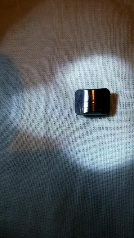

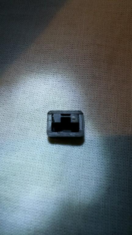

Panowie czoło głowicy się znalazło,po rozkręceniu decka wypadło parę różnych plastików.Wiktor miał racje ale to nie usprawiedliwia sprzedawcy, bo brakuje jeszcze parę elementów o których nic nie było w aukcji.
A to jestem w lekkim szoku ! Nigdy w życiu nie pomyślałbym że te głowice mogą się rozpaść i to tak tylko w skutek wstrząsów. Czy znalezione czoło głowicy posiada jakieś uszkodzenia ? Jeśli tak to pewnie tylko dlatego że "latało" w wnętrzu magnetofonu i obijało się o różne części.
Oto czoło głowicy w Sony maniusia. Ciekawe czy po umieszczeniu tego czoła na swoim miejscu głowica będzie poprawnie działać ?
Lubię kiedy gra muzyka...
Dzięki Wiktor za zdjęcia ja też byłem zdziwiony bo jeszcze czymś takim się nie spotkałem.Wygląda że czoło głowicy chyba nie jest uszkodzone,tylko teraz jak to umocowa czy wystarczy w kleić i czy będzie ok
Myślę że włóż na swoje miejsce i zobaczysz czy coś to działa. Samo klejenie to już pewnie formalność. A na razie pewnie i tak musisz mechanizm ogarnąć.
Wieczorami czytam sobie ten wątek od początku. Taka mania :) Pamiętam, że Muls odkrył problem głowic nagrywających w Akaii GX. Problemem było odklejające się czoło głowicy. Pamiętam, że ponowne sklejenie jej tak, żeby poprawnie działała jemu nie wychodziło. Manius59, trzeba spróbować. Jeśli nie uda się, to przynajmniej będzie pewne, że ten sposób nic nie daje. Co nie zmienia faktu, że jak pisałeś wcześniej, brakuje w Sony jeszcze kilku części o których nie było wspomniane w aukcji. Ja bym się nie bawił i odesłałbym w diabły Sonego sprzedawcy. Oczywiście z odpowiednim komentarzem.
