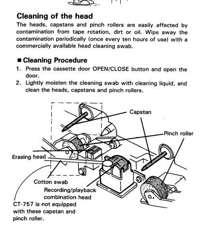

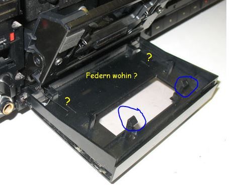

Spróbuj tak zrobić w 959 - w instrukcji coś powinno na ten temat być...
CT-959 nie oferuje możliwości podniesienia mostka przy otwartej kieszeni.
Aby sobie ułatwić zadanie.
1. Otworzyć kieszeń kasety.
2. Naciskając dwa plastikowe zatrzaski
http://bilder.hifi-forum.de/medium/222458/klappe_496695.jpg
odłączyć drzwiczki kasety od uchwytu kasety.
3. Zablokować drzwiczki w pozycji poziomej i zamknąć kieszeń kasety.
4. Włączyć odtwarzanie i wyczyścić tor przesuwu taśmy.
5. Po wyczyszczeniu otworzyć kieszeń i przytwierdzić drzwiczki do uchwytu kasety. Wystarczy delikatnie nacisnąć drzwiczki aby zatrzaski wskoczyły na swoje miejsce.
GM

Gość discomaniac71
GM
To ja powinienem Ci podziękować co niniejszym czynię.
Edytowane przez MaciejLK
