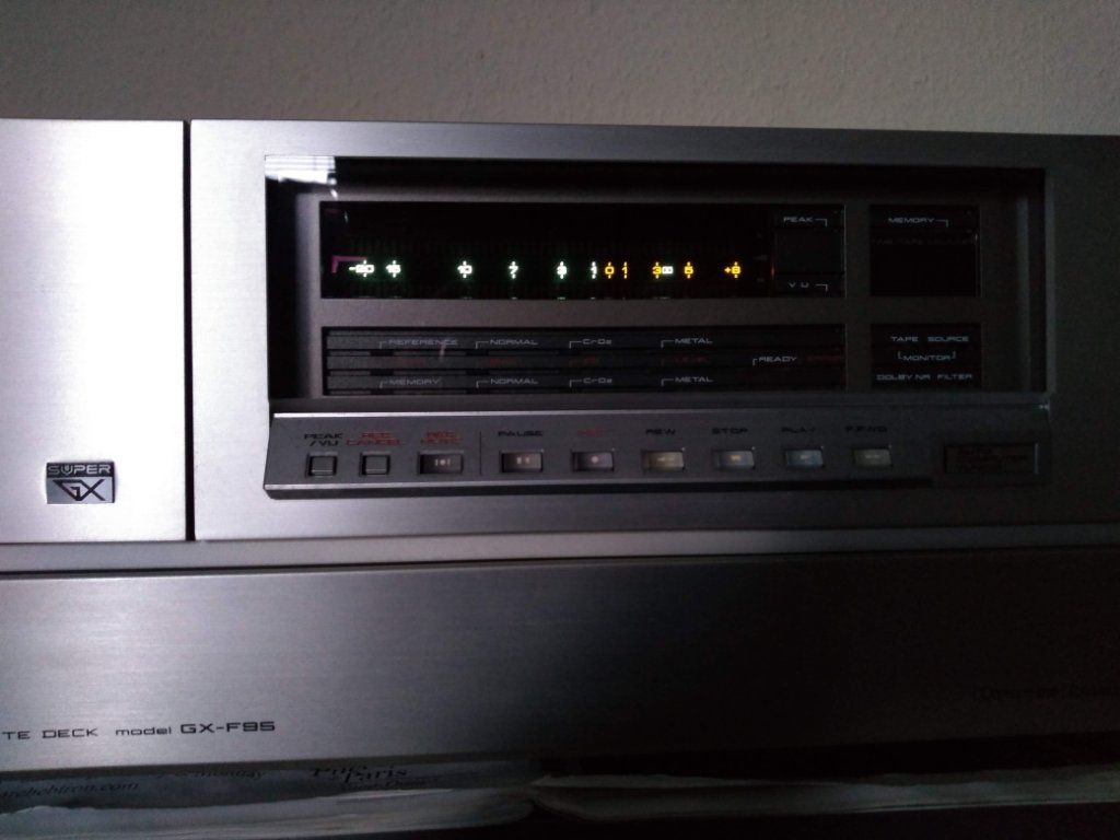

Akai GX-F95. Dziś przyniosłem do domu. Kupiony przypadkiem.
Włączyłem i tylko zaświeciła się skala. Nie reaguje na żaden przycisk. Trup?
Ile czasu ja będę jeszcze miał potrzebować, by zarobić to wszystko, wygrać i pokupować.
Otworzyć, zaglądnąć czy paski padły, czy   można poruszyć mechanizmem. Może zablokowany i silnik nie daje rady? Skoro jest zasilanie to juz 1/3 sukcesu. Znaczy się, ze transformator daje napięcie. A resztę trzeba sprawdzić. Nie ma dróg na skróty.
