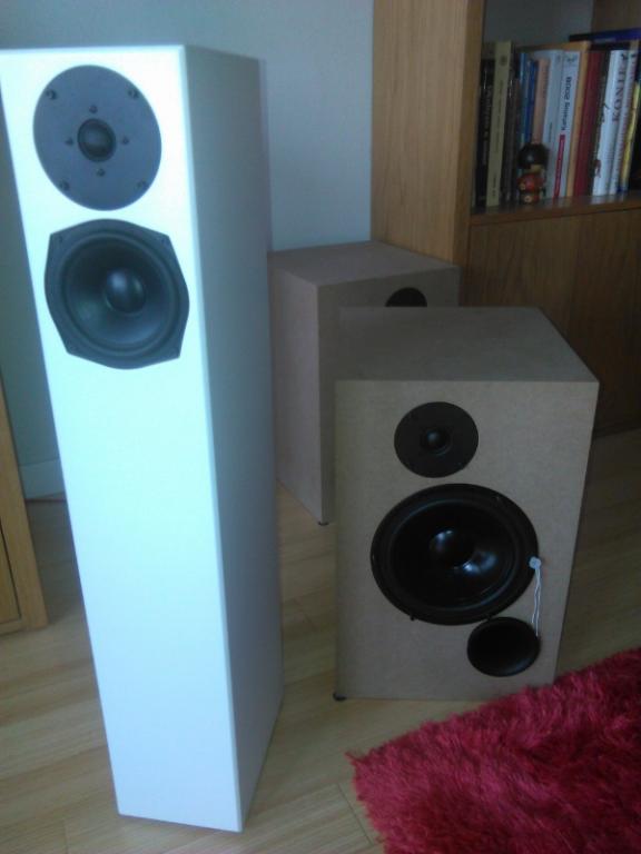

Zaloguj się, aby zobaczyć treść (możliwe logowanie za pomocą ) rozłożono je na częsci pierwsze.
Skorzystałem z tych informacji i zlepiłem takie pralki.
Nie zostaną u mnie na długo ponieważ żona stwierdziła, że nie potrzebuje kolejnych, brzydszych od tej w pralni.
Hidden Content
Hidden Content
Link to comment
Share on other sites
  • 3 months later...
Napisz proszę jak grają pralki?
Do tej pory grały kilkadziesiąt godzin.
Grają nieźle ale liczyłem na więcej.
Są wrażliwe na ilość materiału tłumiącego i sposób wytłumienia ścianek.
Oryginały były tłumione płytkami ceramicznymi- tego patentu jeszcze nie próbowałem.
