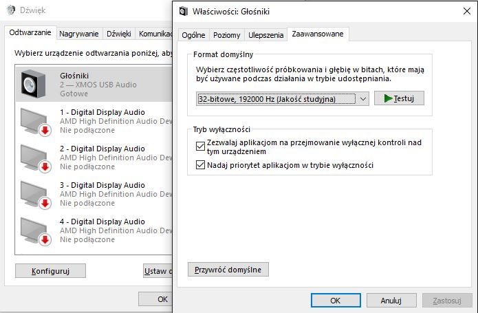

tylko czy w systemowych dźwiękach Windows
Jeśli korzystasz z KS-stream, WASAPI, ASIO (doczytaj dokładnie bo już nie pamiętam) czyli omijasz windowsowe ulepszacze, to bez znaczenia, bo i tak omijasz. Ale ogólnie chyba warto tę wartość ustawiać jak najwyżej się da, bo szkody raczej w żaden sposób nie przynosi, a możesz mieć trochę pożytków
Link to comment
Share on other sites
Ok. Zrobiłem tak. Jeśli dobrze zrozumiałem angielskie tłumaczenie- Docelowe próbkowanie 192kHz i resampluje tylko 44.1kHz, bo tylko takie mam pliki. Hi-Res nie posiadam.

Aha... zapomniałem, że Twój DAC ma ograniczenie do 24/48.
Nie, nie, przecież dopisałem, że podłączyłem do zewnętrznego DAC-a, który akceptuje 32/384 ale i tak daje sobie z tym spokój. Wku.... mnie sybilizacja w niektórych albumach. Polegam. Mam już dość walki z tym.
