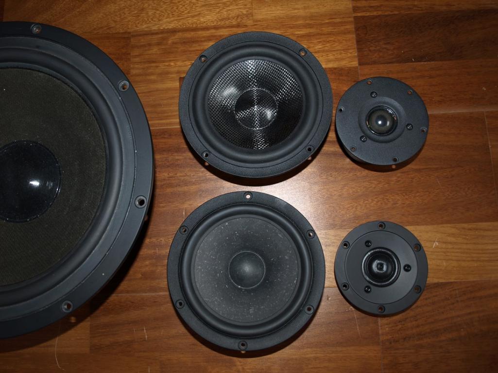

Pomozcie mi w doborze 20-stki na bas.
Kolumny beda 3-drozne na glosnikach:
Bedzie to gralo w pokoju 17m.
Wzmacniacz "Ugoda" 100W/4ohm 50W/8ohm

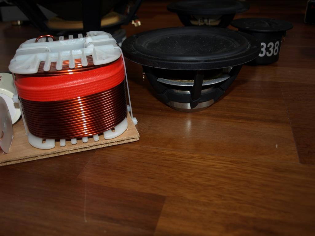

W tej cenie nie kupisz lepszego woofera. Zostanie kasy na dobrą cewkę powietrzną. Testowałem na etonie 12" różnice między powietrzną a rdzeniową( różnica w cenie 700 zł sztuka). Podchodziłem sceptycznie do tego porównania ale różnica jest wyraźnie słyszalna.
Zrobiłem kiedyś dwa identyczne zestawy monitorów. Jedne na cewkach taśmowych drugie na powietrznych ( te same parametry). Różnicy nie stwierdziłem.
Na średnicę dałbym :
W pomiarach w obudowie wypada lepiej niż Satori . Satori będzie lepszy na basie.
Niebawem będę miał gotowe monitory w konfiguracji Sb satori i sb carbon w konfiguracjach z kopułkami sb satori tweeter i morel elite.

6,5" głośnik na średnicę przy 8" basie?
Przecież to nie ma sensu.
Lepszym rozwiązaniem będzie Satori MR13p-4, albo po prostu większy woofer.

Wlasnie ma byc waska buda,no i bedzie to gralo w 17m a nie w salonie xxl,
dlatego zdecydowalem sie na 20-stke.
Marian133 co masz na mysli?
Po prostu mniejszy głośnik średniotonowy w 3way zagra lepiej na średnicy.
Trzeba go wyżej uciąć, ale mniejszy głośnik basowy za to można wyżej uciąć, ponieważ dobrze sobie radzi z wyższym basem, więc połączenie idealne.
Ty chcesz połączyć duży głośnik średniotonowy z małym basowym... równie dobrze ta 16-stka mogła by grać jako 2way i też by sobie poradziła na basie.
16-stka jako średniak w 3way ma sens gdy bas ma przynajmniej 10", wtedy konieczne jest odcięcie średniaka niżej (który przecież sobie poradzi ucięty nisko) z powodu równie niskiego cięcia głośnika basowego, który już tak dobrze nie radzi sobie na wyższym basie.

Ja bym wymienił 16-stę na 13-stę i wtedy było by idealnie.
Edytowane przez Marian133
13stka Satori zjada 16tke na srednicy w kazdym aspekcie.
