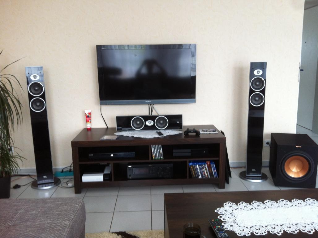

Postanowilem uzupelnic swoj zestaw o subwoofer. Ogolnie w muzyce mam basu w zupełnosci wystarczająco jednak do filmow wydaje sie brakuje "kopa". Kasa jest, akceptacja z drugiej połowy "prawie jest" tylko brakuje decyzji, który wybrać.
Salon 25m2 + otwarty na przedpokoj. Obecnie mam zestaw 5.0 - HK AVR 370 + Klipsch RP-260F + RP-250C + RP-240S jestem zadowolony j nie bede zmieniac firmy wiec wybór z Klipscha, który podobno do kina suby ma dobre.
Do wyboru R-110SW lub R-112SW (115 tu juz za duzy na pewno).
To moje pierwsze kino i zupelnie nie mam pojecia czy moze mniejszy bedzie wystarczający. Tu juz nawet nie chodzi o roznice w cenie w przypadku tych dwoch (chociaz wiadomo kilka stowek roznicy). Mniejszy łatwiej będzie wkomponowac w reszte klocków, a nie powiem, ze subwoofer jako stojący "swobodnie" kloc wyjatkowo nie podoba sie drugiej polowie ;). Poza tym wieczorne seanse i tak nie mogą być zbyt glośne ze wględu na pozostałych domownikow zwlaszcza tych najmłodszych :)
Tak jak wspomnialem mniejszy wydaje się latwiej wkomponowac w reszte. Miałem pomysł na sub'a coś w stylu ponizszego zdjecia znalezionego dzis na necie, moj pomysl jest troche inny ale głowne zalozenie tak jak na zdjeciu tzn. sub stoi na bezpośrednio na podlodze, blat szafki RTV jest przedluzony i zakrywa suba i wyglada to tak jakby sub stał "w szafce" (tylko bez szkła :) )
Szafka nie ma styku z wooferem. Zastanawialem się czy szafka nie bedzie "grała" chociaż jak patrze na salony ludzi to często sub stoi zaraz przy szafce RTV (często nawet przyklejony) wiec nie wiem czy tak naprawde jest bardzo uciążliwe.
Wiec mniejszy to niższa szafka RTV finalnie - wieksza akceptacja drugiej polowy - ale czy wystarczajacy ?
Btw. Ktos ma jakis pomysl ile luzu powinno byc pomiedzy subem, a blatem i wewnetrzna czescia szafki ?

Tak prawdę mówiąc to jak mi się wydaje gó.w.n.o widzać na tym zdjęciu. Czy te kolumny są za szafką, tzn poniżej linii szafki, tzn stoją przy samej ścianie, nie, tak nie można, kolumny powinny wystawać ponad linię szafek, nie mogą być schowane.
Na 25 m spokojnie 112-tka i wcale nie będzie za mocno czy za duzo a nawet śmiem powiedzieć, że może być za mało. Chodzi o zejście. To, że subwofer ma wzmak o mocy 300W nie znaczy, że słuchając z wieczorka musi naparzać jak wściekły, sub ma duży zapas mocy w razie nagłego i szybkiego przyspieszenia i mocnego dupnięcia wcale nie oznaczającego wariactwa po nocach. On gra inaczej niż kolumny więc nie łupie cały czas, prędzej kolumnami narobisz hałasu niż nim. A im większy przetwornik (głośnik) tym niższe zejście tym lepsze efekty podczas seansu a w połączeniu z mocnym i wydajnym wzmakiem odpowiednio mocna odpowiedz impulsowa.
Od razu powiem, żadne wkładanie w szafkę szczególnie suba, jak ma się rozejść dzwięk skoro już na starcie ma przeszkodę. Albo stojący sam albo kicha nie kino. Nawet jedna ścianka szafki będzie stwarzała problem. Albo połówka się zgodzi albo będzie kupa i wtedy szkoda kasy na lepszego suba. Najlepiej kupić coś za tysiąc i możesz chować nawet do szafy a na czas seansu otwierać ją. Chcesz go chować w szafkę to kup REL T-5 i już.
chyba tylko dla Twojej połówki gabarytowo
To zdjęcie nie ma nic wspólnego z kinem domowym, nie powielał bym tego sposobu ustawienia kolumn
zgadzam się.
a tam sie czepiacie kolegi, moze mu nie pozwolono wyciagnac glosniki do przodu i skierowac do sluchacza bo inaczej nie bedzie obiadu :D, sam wiem po sobie ze jak wyszly poza linie rtvki i do tego dostaly skosu to byly godziny biadolenia ze tak nie moze byc, a jak wyciaglem z pudla centralke ktora ma prawie metr to normalnie zawalu dostala :D
a co do tematu to juz tyle razy powielany, bierz najwiekszy / najmocniejszy sub na jaki cie stac, tylko musi miec czym oddychac wiec zadna szafka, u siebie mam suba miedzy szafka a kolumna i nie ma za duzo miejsca i byl problem z basem, no i musi stac przez to krzywo :D, a co za tym idzie horror z kobieta zaczol sie od nowa :D

Niestety faktycznie rozstaw kolumn frontowych jest mocno nie optymalny.
Co do samego suba to już widać że pomieszczenie nie jest małe. I sub powinien być jak największy. Jeżeli we wnęke nie wejdzie 115tka to faktycznie 112 była by ok. Chyba że zdołaśz to zrobić obok głośników?
I koniecznie wysuń kolumny do przodu skieruj na siebie.

Decybel pokój na zdjęciu dizajnersko może jest fajny, ale jako kino bardzo kiepski, nie sugeruj się nim.
Suba bierz tak jak napisał Ryback, największego na jakiego Cię stać.
Wkładanie suba pod stolik czy półkę to ryzyko, może rezonować.
Do suba dolicz cenę kolacji w dobrej resteuracji i przekonaj kobietę.

Jeszcze jedno, wielu osobą wydaje się, że większy sub będzie za duży bo będzie napitalać, a to nie o to chodzi.
Większy sub będzie grał tak samo głośno tylko będzie w stanie odtworzyć niższe częstotliwoci, czego nie zrobi ten mniejszy.
Wtedy uzyskujemy fajny efekt, łącznie z tym już niesłyszalnym, a odczuwalnym.
Poza tym Adek ma rację, też czasami nie rozumiem dylematów, bo żona czy dziewczyna nie pozwoli. Panowie to kto w tym domu ma jaja ?
Rozumiem jakby ktoś chciał wystawić kolumny na środek pomieszczenia, przemeblować pokój i wepchnąć tam górę ustrojów akustycznych to kobieta może powiedzieć Veto. Jednak postawienie suba ?

Fajnie popatrzec jak wątek sie rozwija, szkoda tylko, ze nie w tym kierunku co potrzeba. Uwielbiam ludzi, ktorzy przy wyborze suba, przemeblują pokój, wyprowadza do innego domu/pomieszczenia i wyrzuca pozostalych domownikow z żoną na czele :)(chyba inne fora bylyby bardziej odpowiednie - murator, jakies porady matrymonialne/życiowe - sorry nie znam żeby polecić).
Zdjecie oczywiscie nie jest moje ale np twierdzenie, ze to nie ma nic wspolnego z kinem domowym to chyba jakis żart. Chyba ktos nie odroznia kina domowego od salki kinowej - aaaaa taaak pewnie nie ma projektora i dlatego :). Co innego, ze ustawienie kolumn jest złe ale to w ogole nie bylo tematem.
Jednak troche informacji w tym szumie każdy dołożył za co dzieki, wybór dokonany trzeba zakupić :)

Teraz tylko dobrze odetnij suba by zgrał się z frontami oraz nastaw odpowiednio fazę (moze nie trzeba będzie zmieniać, musisz próbować podczas zmiany fazy kiedy bas będzie wg Ciebie najlepszy) i nie dawaj zbyt głośno potencjometrem na subie (10:00, 11:00max) i będzie git. A tak na koniec, niektórzy "biegają" po salonie/pokoju, żeby znalezć najlepsze miejsce na suba i co wtedy ma powiedzieć druga połówka. I co ma wtedy zrobić latający z subem.

Witam. Ja mam suba Klipsch R-12SW ma słabszy wzmak od 112sw wielkość przetwornika ta sam i Ci powiem ze słaby jest jak na 250 watt po przekroczeniu 1/4 mocy na potencjometrze moc nie wzrasta a na ampli mam na godzinie 9:45. Tak ze ja wiem ze następny bedzie 115sw lub cos ze stajni velodyne Eq-max15 owszem w kinie liczy sie gwałtowne uderzenie i chwilowe nie to co w muzyce. Pokój to 27 m2 płytki na podłodze średnio umeblowane. Pozdrawiam aha ja bym wypożyczył na twoim miejscu do testów ja tak zrobię właśnie jak bede kupował następny ten obecny kosztował mnie 250€ a nie to co w Polsce taki sam 1600zl

Stivi89 mam SW 115 :) Chętnie zaadoptowalbym jeszcze jeden :) Wcześniej był SW 110 . Gdzieś wklejałem fotki z porównaniem abarytów .

Stivi za pozno :) Po wpisaniu komenta wsiadlem w auto pojechalem do sklepu :)
Kupilem 112 i bede dzisiaj sie bawil pewnie. Wbrew pozorom kupilem 4m kabla - zeby tancowac z subem po pokoju

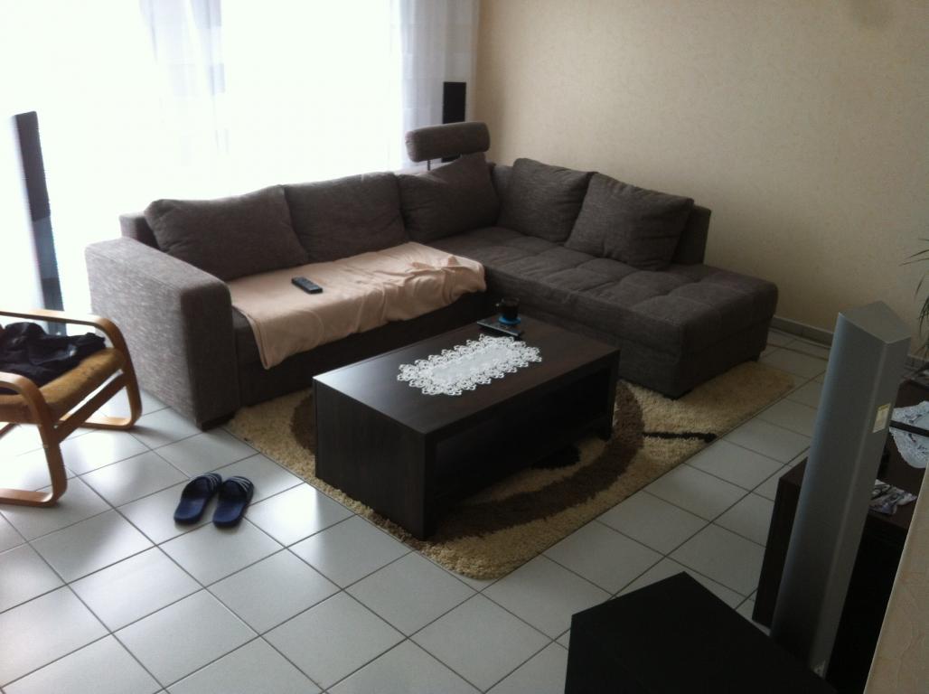

Co do zamieszczonego zdjęcia pokoju - tak, z punktu widzenia kina domowego jest kiepskie i wcale nie chodzi o to, że nie jest to dedykowana salka.
Jeśli Ty nie widzisz, że - kolumny frontowe są częściowo zasłonięte szafkami, a więc nie dociera do słuchacza dźwięk bezpośredni tylko jakieś odbicia, dosunięte są do ściany za nimi jak i szafek, powodując podbicia, rezonanse i zniekształcenia, wszędzie duże płaskie powierzchnie, gołe ściany, goła podłoga  z twardej terakoty, sub wciśnięty pod szafkę ze szklanymi półkami itp., - no cóż może Ci się to podobać, ale nie wyśmiewaj zdania ludzi, którzy mają jako takie pojęcie.
To jest pokój, który został urządzony dizajnersko, ma wyglądać, ma się podobać właścicielowi, a na koniec został upchnięty sprzęt do kina, tam gdzie się zmieścił.
