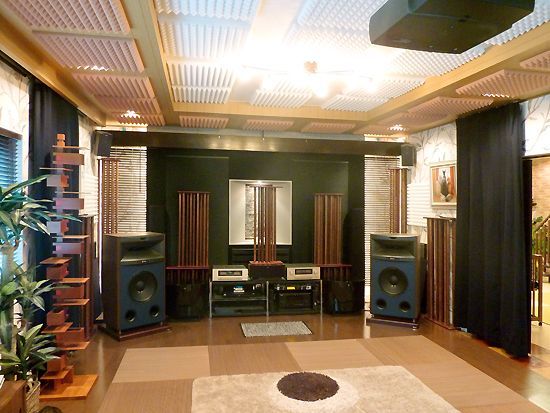

Hi-end&vintage kolumny JBL
Piosenka dla miłośników / miłośniczek Diany Krall ;-) ... kto pierwszy odgadnie tytuł utworu temu browar :-)
Tak patrząc na system, zestawienie prezentuje się następująco :
Mark Levinson No.31.5 Reference CD transport
Mark Levinson No.36s D/A Converter
Balanced Audio Technology VK-52SE preamplifier
Balanced Audio Technology VK-600SE / VK-655SE power amplifier
JBL Project Everest DD66000
Diana Krall, all For You, The Boulvard Of Brocken Dreams

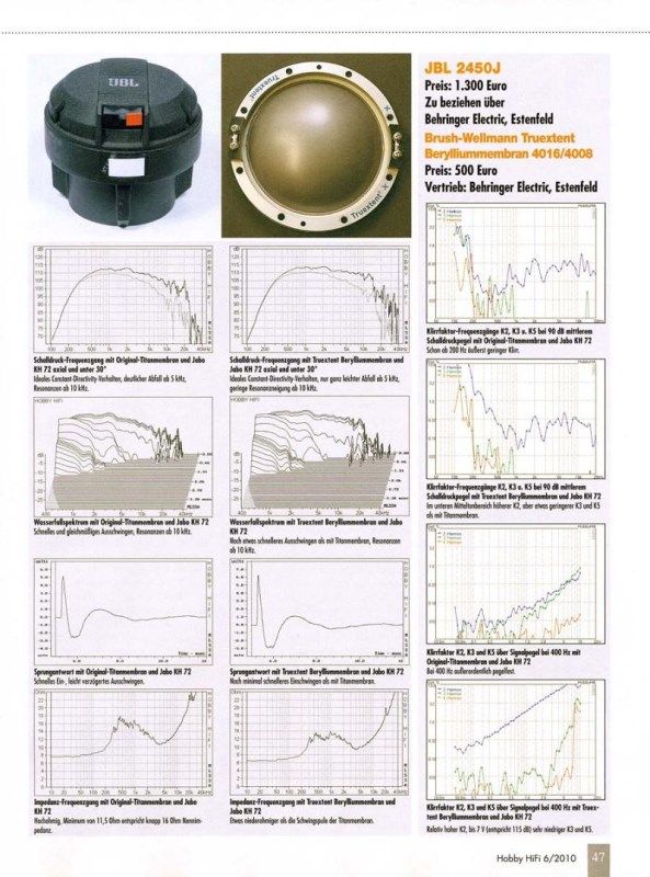

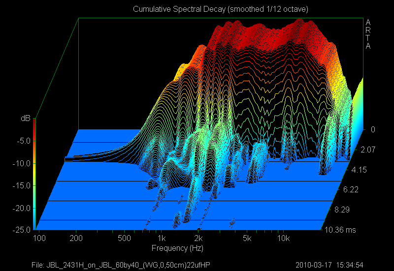

Drivery 2450J miały porównawczy test w niemieckim magazynie Hobby Hi-Fi 6/2010
Były testowane z oryginalnymi 4'' membranami Ti, jak i Be (truextent), w horn-ie Jabo KH 72 (pomiary z owego testu w załączniku).

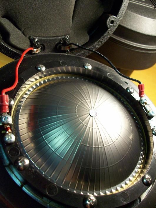

Bardzo podobne drivery można zastać pod nazwą MEYER SOUND MS-2001 A (JBL 2450J-1) które są zmodyfikowaną wersją JBL 2450J.
JBL dostarczał im drivery 2450J-1 na zasadzie OEM, a że byli stosunkowo małym odbiorcą nie mogli wpływać na modyfikację produktów pod własne wymagania, więc sami modyfikowali.
JBL 2450J wykorzystuję prążkowaną tytanową membranę z diamond surround, zaś Meyer Sound gładką membranę aluminiową na przebudowanym sztywnym zawieszeniu diamond metal, dla przedłużenia żywotności/wytrzymałości. Powinny także posiadać ferrofluid w szczelinie obwodu magnetycznego, co poprawi wytrzymałość mocową, wygładzi nieco impedancję, da czystszy dźwięk i stabilniejsze charakterystyki w punkcie podziału.
Reszta zmian to drobiazgi, typu terminale i płytsze otwory gwintowe na śruby 1/4 BSW x1'' w SM.
Terminale powinny być pozłacane, a jakoś nie widać tego co piszą na swej stronie – może w późniejszych seriach były.
Te ich membrany dla mnie wyglądają na lekko przerobione D16R2441, tym bardziej że dookoła zawieszenia widać wąski pasek czystego elastycznego silikonu położonego równiutko do centralnego punktu diamond surround, jak to było w niejednych membranach JBL'a – i to z obu stron zawieszenia.

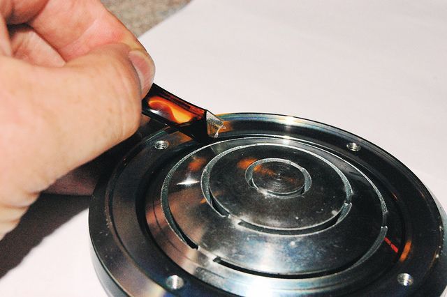

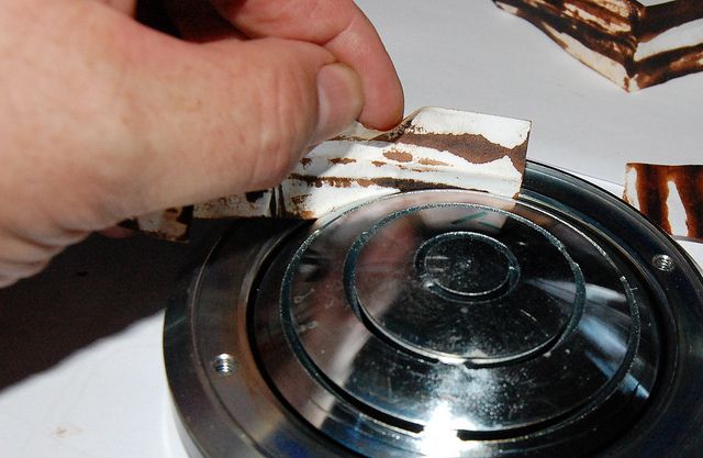

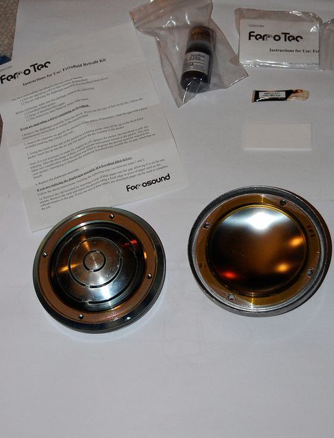

Jakby ktoś chciał poczytać nt. ferrofluidu, to jest o nim 3-stronicowy artykuł w audioXpress - July 2012 :
Jak nie 2'' no to 1,5'' zamontujesz :-)
Zamiast przekładać membrany, lepiej abyś kupił drivery 2431HPL lub 2435HPL – pierwszy model z 3'' membraną aluminiową, a drugi z berylową. Oba z ferrofluidem APG S38n 100ul, więc mógłbyś go wymieniać i cieszyć się na nowo optymalnymi parametrami i jakością dźwięku, dokładnie jak ten Pan ;-)

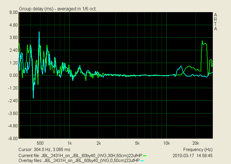

Marek, luknij wyżej w pierwszy link nad swoim wpisem – tam znajdziesz techniczne informacje nt. 2431H :
Diaphragm Material: 0.002'' 5052 Aluminum
JBL Diaphragm D8R2431 – $244.00/szt., plus 100ul ferrofluidu :
Drivery 2431H możesz zastać w takich oto systemach : SRX712m, SRX715, SRX738, VLA301, VLA601, VLA901, PD 764, PD743, VT4888, PD5322, PD5200, AM6200, AM6212, AM6315.

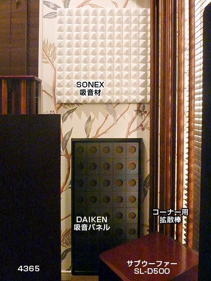

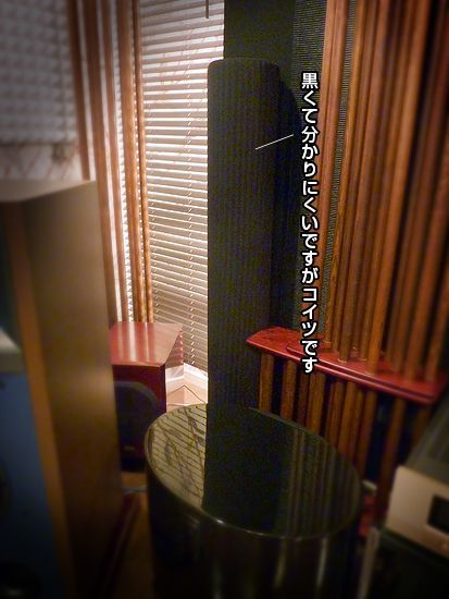

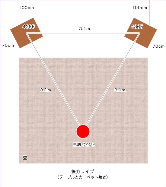

Stronka na pewno przyda się posiadaczom JBL 4365 Studio Monitor. Autor owej strony zapewne jest ich posiadaczem i publikuje dużo informacji związanym z nimi. Choćby sama adaptacja akustyczna pomieszczenia w którym one grają, jest niezmiernie ciekawa :
