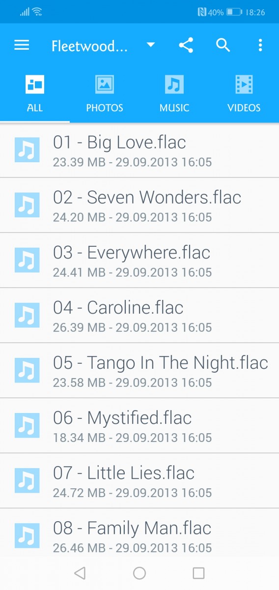

Są z nim 2 problemy od zawsze. Sortuje pliki alfabetycznie i dubluje niektóre kawałki nawet kilka razy. Pierwszy problem rozwiązuje polowicznie, bo w apce Onkyo można przesortowac każdy folder po wejściu w niego. Natomiast drugi to jakis żart.
Screen
Natomiast z fabrycznej apki z tel jest OK

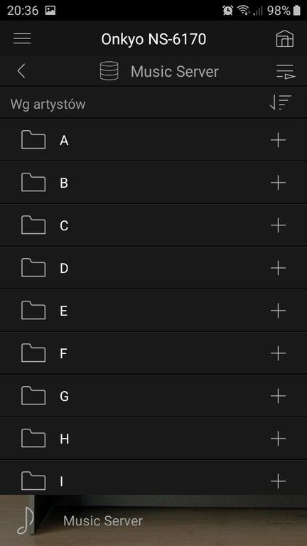

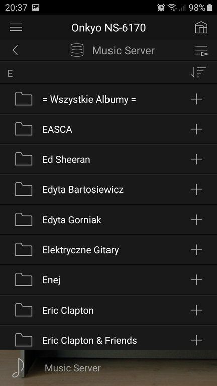

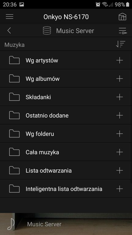

Ja mam np. tak:
