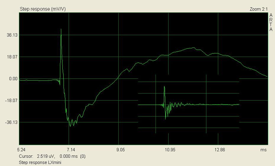

By uzupełnić temat wklejam pomiar LXmini zasilany wzmacniaczem na scalaku TPA3116D2 raz zasilany 12V i 24V.
Jak widać poziom jest ten sam. Dlaczego?
Napięcie mierzone na wyjściu to ok 10V zmiennego przy szumie różowym.
może koledzy audiofile coś podpowiedzą
aha nic nie było zmieniane w ustawieniach głośnośći tylko raz był podpięty zasilacz 12V drugi raz 24V
A jaki prąd dają zasilacze
oba oddają po 4 Ampery
w sensie ten 12stoVoltowy to nawet 5Amperów czyli 60W a ten 24V to ma 4Ampery.
wydaje się, że powinno być o 6dB ciszej jak zejdzie się z 24V na 12V

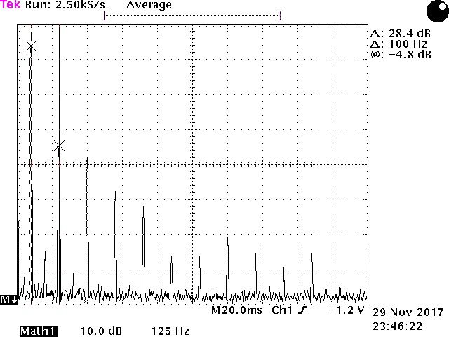

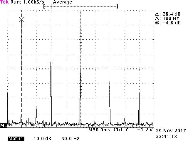

Panowie, w gniazdku mamy do czynienia z napięciem przemiennym, które ma znacznie więcej parametrów od samego napięcia skutecznego. Myślę, że bardziej odpowiednie jest analizowanie go w dziedzinie częstotliwości. Sam ostatnio zrobiłem takie pomiary, gdy przeraziłem się jaki kształt ma napięcie po trafie w zasilaczu jaki mierzyłem.
Oczywiście pomiar jest ograniczony pasmowo transformatorem sieciowym, którego pasmo sięga pewnie kilku kHz. Zakłóceń EMI od pracy innych urządzeń nie zauważymy, ale za to zniekształcenia harmoniczne już widać. Najpierw zrzut samego napięcia w dziedzinie czasu:
Widać znaczne spłaszczenie wierzchołków sinusoidy. Więcej widać już w dziedzinie częstotliwości:
I powiększenie pierwszych harmonicznych:
Zapewne użycie profesjonalnego analizatora i sondy do bezpośredniego pomiaru napięcia w sieci dałoby dokładniejszy wynik, ale myślę, że już i to daje pogląd na skale. Znałem to zjawisko, ale dopiero po pomiarach zdałem sobie sprawę, jak duże to jest zniekształcenie. Na zrzutach widać pomiar zrobiony kursorami wskazuje na ok 30dB odstępu 3 harmonicznej od głównej. Daje to ok 26x mniej, czyli 325/26= 12,5V! Dominują harmoniczne nieparzyste.
przeraziłem się jaki kształt ma napięcie po trafie w zasilaczu [...] Widać znaczne spłaszczenie wierzchołków sinusoidy
To jest ten odcinek czasu, kiedy prostownik ładuje kondensatory. Nie ma w tym nic nadzwyczajnego.

Transformator który użyłem do pomiarów nie był częścią żadnego zasilacza.
Jeżeli to nie efekt obciążenia prostownikiem, to może rdzeń się nasyca. Nie brzęczy?
Spróbuj go obciążyć jakimś rezystorem, żeby popłynęło kilkadziesiąt mA na wtórnym, może się poprawi.
A teraz zrób ten sam pomiar wymieniając bezpiecznik na topikowy albo zmieniając kabel zasilający na inny ciekawe co ci wyjdzie. Trzeba pamiętać że każdy wzmacniacz jest zasilany napięcie stałym. a to oznacza że prostujemy te wszystkie harmoniczne filtrujemy i nie ma po nich śladu. Dlatego śmieszą mnie teksty o wymianie kabla zasilającego bezpiecznika czy nawet gniazdka w ścianie z kótrego zasilamy wzmacniacz
