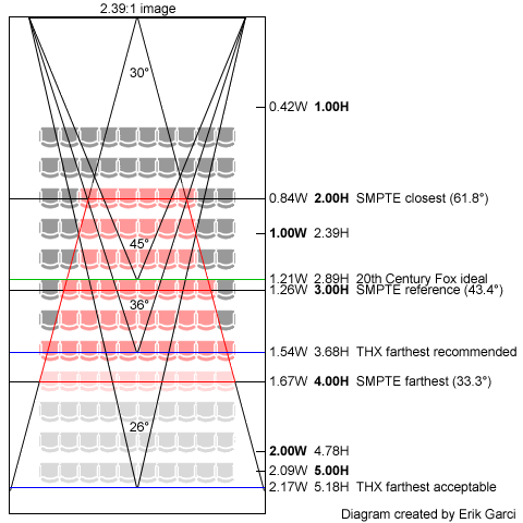

Ekran dobieramy tak, aby z miejsca odsłuchowego, określonego wcześniej na podstawie danych o pomieszczeniu, kąt patrzenia dla obrazu panoramicznego wynosił do 50o (idealnie 43.4o wg SMPTE) w poziomie i max 15o w pionie.
A skąd te dane, możesz podrzucić link? Wg tego co znalazłem w sieci to SMPTE podaje że jest to 30 st. pola widzenia, a THX podaje bodajże 40 st.

Ale co to znaczy kontrastowy ekran - wysoki gain czy niski? Jeśli przez kontrastowy rozumiesz wysoki gain to będzie "żarówka", a nie obraz.
Magog dla mnie ten schemat jest mylący, bo podają ekran 2.39:1, a w kinie domowym raczej króluje 16:9. Poza tym nie wiadomo dla jakiej rozdzielczości przyjmują te wyliczenia.
W kinie domowym bezsprzecznie króluje format 2.35+, ponad 70% filmów to produkcje panoramiczne (wg Panamorph).
Rekomendacje SMPTE i THX w ogóle nie biorą pod uwagę rozdzielczości, a badania wzroku i zakresu pola widzenia człowieka. O ile dla mniejszych rozdzielczości niż 1080p dla widza pojawia się warunek wyboru: komfortowe pole widzenia czy rozdzielczość, to dla 1080p oba warunki już pokrywają się i widz siedzący w zakresie zalecanych kątów patrzenia korzysta w pełni z rozdzielczości FullHD. A tak naprawdę to akustyka determinuje najlepsze miejsce do oglądania, zatem wielkość ekranu dobieramy wg. odległości oglądania i najbardziej optymalnego kąta patrzenia (oczywiście można go adaptować do własnych preferencji, jakkolwiek trzeba pamiętać o konsekwencjach dla audio).
Ale ja mówiłem o ekranach, a nie o formatach filmowych. Ekranów w formacie 2.39:1 praktycznie nie ma. Są 16:9 i 4:3. A wyznacznikiem jest rozmiar ekranu, a nie to co na nim wyświetlamy, dlatego pisałem, że schemat jest trochę mylący.
Według kątów które kiedyś obliczałem, a brałem pod uwagę zalecenia HVS, wychodzi mi, że dla FullHD te odległości są zdecydowanie za małe. Trzymałbym się bliżej kątów 30-40st. (referencyjny dla FullHD - 31st.)
a jak to się ma do moich prymitywnych warunków kinowych, gdzie 110" oglądam z 3,5m... ? ;)
Yodas Wstawiłem Twoje dane i wyszło, że masz kąt 38st., więc jak by nie patrzeć jest optymalnie :)
Ale przecież oglądamy filmy, a nie ekrany. A co w przypadku ekranów 4:3 i filmów 21:9, odległość oglądania będzie inna niż dla ekranu 16:9 i tej samej treści ? IMO nie ma logicznej konsekwencji w twoich wyliczeniach. Profesjonaliści trzymają się zasad i wytycznych bazujących na CEDIA, SMPTE, THX itp, więc nie ma większego sensu podważanie ich dorobku, szczególnie, że nawet na "oko" widać, że podane przez ciebie rzekomo referencyjne 31 stopni (bazujące jak się domyślam na rozdzielczości kątowej oka) dla Full HD jest po prostu mocno za małe. Owszem taki obraz da się oglądać, ale nie robi on wrażenia. W dobie 4k THX zaleca nawet 50 stopni w poziomie.
Szerokość obrazu ma znaczenie. Ekran 21:9 jest szerszy od 16:9 dla tej samej przekątnej, więc jeśli liczyć wg zaleceń HVS to wyniki będą inne. Jest jeszcze druga sprawa: jeśli na ekranie 21:9 puszczasz film 16:9 to po bokach dostaniesz pasy, które zmniejszą szerokość i w tym akurat wypadku wyniki się zmienią. Na ekranie 16:9 ten sam efekt wystąpi z obrazem 4:3, ale ten format jest już wyjątkowo rzadki, więc problem w zasadzie jest pomijalny. Dlatego ekrany 21:9 wypadałoby trochę inaczej liczyć, bo będziemy często oglądać obraz o różnej szerokości... takie jest moje zdanie. Ale oczywiście można to uprościć i nie przejmować się detalami :)
Nie chcę niczego podważać, ale sam zobacz, że coś się nie zgadza z tymi wytycznymi... Zobacz rekomendacje SMPTE i THX np. tutaj:

Zaloguj się, aby zobaczyć treść (możliwe logowanie za pomocą ) Natomiast rekomendacji CEDIA nie znalazłem. Kąty i odległości są takie jak podawałem, a schemat to mocno zaniża - ciekawe skąd to SMPTE reference ustalone na 43.4st., nie mówiąc już o SMPTE closest (to by podchodziło pod referencyjny kąt dla UHD, ale wśród projektorów to jednak jeszcze rzadkość). Więc albo coś się ostatnio pozmieniało i trzeba uaktualniać wiedzę albo twórcę tego schematu poniosła fantazja.
Ja bym powiedział, że wysokość ma znaczenie. Niestety nie osiągniemy tu kompromisu względem różnych formatów obrazu. Jednak przyjmując, że rozmawiamy o kinie, to CIH wydaje się technicznie i estetycznie najlepszym rozwiązaniem biorąc pod uwagę ilość treści 16:9.Owszem obraz 16:9 będzie węższy, ale lepsze to niż CIW, gdzie łatwo przekroczymy rekomendowane 15 stopni w pionie i całość zrobi się bardzo męcząca do oglądania.
Wszystko się zgadza. Mam wrażenie, choć niepodparte matematyką, że mylisz kąty minimalne i to dla 16:9 z projekcją panoramiczną, podobnie z resztą jest w Wikipedii. Kąty i odległości nie są takie jak podawałeś, są zdecydowanie za małe dla miejsca najlepszego odbioru obrazu 21:9. A kalkulator z rzekomą rekomendacją THX 36 stopni jest już zupełnie do niczego, wyjaśnienie w wątkach poniżej. Referencyjne 43.4 stopnie bazują dokładnie na wytycznych SMPTE, autora diagramu nie poniosła fantazja, gość jest uznanym członkiem AVS. Podrzucam kilka wątków do przeczytania (są tam cytaty z wypowiedzi pracowników badawczych THX i odnośniki do innych dyskusji)

No i sprawa się mniej więcej wyjaśniła. Wyznaczanie odległości względem wysokości obrazu (czyli CIH) została wprowadzona dla ekranów 21:9. Bo jeśli wyznaczać wg szerokości (CIW) wychodziło, że przy panoramicznym obrazie trzeba się dalej odsuwać od niego w stosunku do 16:9 i ludziom było za daleko. Więc przerzucono się na kąty pionowe. Jest trochę o tym tutaj:
Hidden Content
Może to i dobre posunięcie, tylko problem w tym, że te kąty nie ważne jakby je wyznaczać, powinny dawać chociaż zbliżone odległości, a tak nie jest i tego już nie bardzo rozumiem.
Po pierwsze niczego nie mylę i nie są to kąty minimalne, tylko rekomendowane. Pokrywają się mniej więcej z wyliczeniami, na podstawie HVS, a dla mnie jest to najbardziej wiarygodne źródło, a nie to co ktoś tam napisał na forum. Za to te "Twoje" nie pokrywają się z niczym, może poza tym że podchodzą pod UltraHD. Masz ogólnie dostępne wzory, sam możesz sprawdzić jakie wychodzą wyniki. Dlatego wszystkie zalecenia sensownie oscylują wokół 30-40 st. szerokości (dla ekranu 16:9 i rozdz. FullHD). Dla 21:9 tak jak pisałem można te kąty zwiększyć, żeby zrekompensować zbyt dużą szerokość ekranu, ale nie aż tyle!
Zresztą z lektury linków, które wysłałeś wynika, że nie ma żadnej rekomendacji THX, tylko ktoś komuś wysłał maila w którym napisał, że kąt 50st. jest rekomendowany i od tego się zaczęło. Zaczęli sobie na forum dopasowywać teorie, przerzucając się po drodze na kąty pionowe i wyszły takie kwiatki. A chodzi jeszcze o to, że kąt pionowy przy szerszych ekranach maleje, więc trzeba siedzieć bliżej. Natomiast kąt poziomy rośnie (bo szerszy ekran), więc trzeba by siedzieć dalej... nie widzisz tutaj braku logiki? Trzeba by się na coś zdecydować, a nie dopasowywać teorię do własnych upodobań.
Zresztą każdy niech wierzy w co chce. Ja własnego zdania nie zmienię - ten schemat wygląda na naciągany pod UHD, ale jakoś pomija się ten temat, że niby rozdzielczość nie ma znaczenia, co jest bzdurą - przy tych wyliczenia rozdz. zawsze ma znaczenie.
