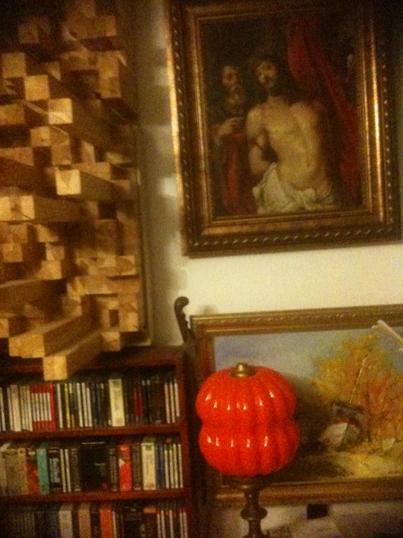

Zrobiłem 3 dyfuzory Schroedera 2D dokładny wymiar 119X 119 cm. o głębokości 20 cm, 6cm na 6cm kanał.
4 Schroedery 2D o głębokości 15 cm, 6X 6 cm kanał.
4 Schroedery 1D fraktalne 119 x 50 cm głębokość 15 cm, pionowe kanały co 2 cm czyli ich 36.
3 Schroedery 1D 120 x120 cm, fraktalne, głębokość 10 cm, na sufit, tak płytki gdyż za bardzo by obniżał sufit, tylko 260 cm.
Zrobiłem je z sklejki 9mm, a tył i elementy zaślepiające kanały z 12mm. Waga 50 kg. To nie są takie atrapy jakie zainstalował Mirosław od Cezarego gdzie jest sklejka 4mm i dźwięk przelatuje przez nie jak nóż przez masło. To produkt pięknie się prezentujący ale o kosmetycznej skuteczności gdyż głębokość kanału jest za mała, to tylko 10 cm. Wymiar kanału to pewnie też kpina. Głębokość to powinno być minimum 15 cm. Moje są sklejone i skręcone śrubami co 5 cm. więc sztywność ich jest duża i nie wpadają w rezonans tak jak te wykonane z 4mm.

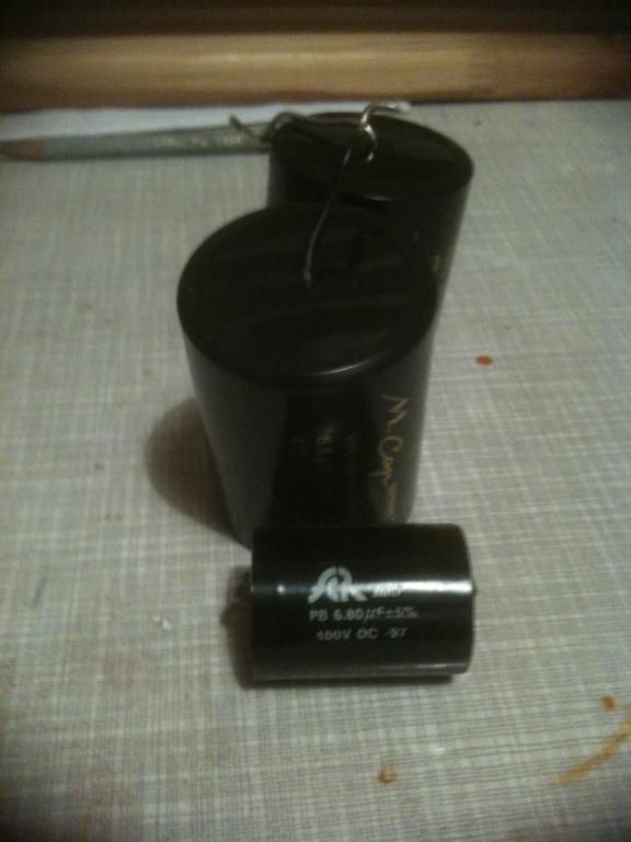

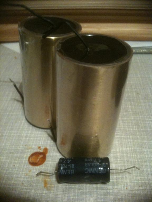

2 o wartości 68 uF i dwa 47 uF, przedtem były Mundorfy Supreme i Obliggato Premium+,a oryginalne Bennic i SCR. Wszystkie parametry zachowano. Kable oryginalne Cordiala zastąpiono , Cardasami potem srebrnym PSC a obecnie srebrno-złoty Siltech LS 180 G5. Pozostałe elementy wymieniono na Mundorfy z zachowaniem parametrów.

Tak, tak ,te nowe to są dopiero cuda do potęgi. Pisał o tym Szymon, że stare Grand Divy które w 1999 roku które kosztowały 14000 zł, a obecnie wyceniane na 3,5 tys.rozjechały współczesny produkt Focala Atria za 14 tys na miazgę z tymi właśnie malutkimi elementami wielkości kciuka, gównianymi kablami Cordiala ze śmietnika. Głośniczki plastikowe ładowane nawet do Harberthów za niemal 40 tys. tys. z trikiem wypchniętej średnicy do skrajności i to jest właśnie dopiero cudo współczesności. O skrzynce klejonej taśmą nie wspomnę.
O tym to ja doskonale wiem więc nie wymieniałem wszystkiego na pałę od razu. Przyjąłem pewną strategię minimalizującej ryzyko.Najpierw wymieniałem po kolei kable i już ich wymiana powodowała zmiany dyscyplinujące wszystko. Miedziaki były do dupy gdyż nadymały bass w sposób prymitywny. PSC srebrny powodował szorstkość dźwięku ale nadawał trochę konturowości basu, Siltech okazał się bardzo dobrym posunięciem. Wymieniałem pozostałe elementy pojedyńczo przy zachowaniu parametrów konstruktora. Wygrzewałem przez miesiąc i przez następne dwa odsłuchiwałem. Jeśli nie było "kwadratowego dźwięku" jak u Szymona to wymieniałem następny i tak dalej. Gdyby coś poszło nie tak wróciłbym do poprzedniego ustawienia z niewielką stratą.Tysiąc zł w tą czy w tamtą to nie ma znaczenia. Dla mnie to było proste. Na końcu zachęcony wcześniejszymi sukcesami wywaliłem kondy Mundorfa i Obbligato i wstawiłem na końcu Duelundy i również pojedyńczo. Najpierw 6,8uF po kilku miesiącach 47uF i się udało. Głośniki Vify okazały się że potrafią zejść naprawdę nisko,z dobrym basem, tylko trzeba było dać im szansę a nie oceniać je po Bennicach w torze, z gównianym okablowaniem Cordiala i szrotową resztą.Kolumnu zostały usztywnione od dołu, od góry to była całkowita porażka. Zostały przykręcone do grubej płyty z granitu szwedzkiego na kolcach co dodatkowo dyscyplinuje całość.
Dlatego wolałem nie pchać się w coś nowego bo ryzyko wpadki ogromne. Chciałem też wykorzystać kable bo wszystkie je już miałem kupione wiele lat wcześniej.

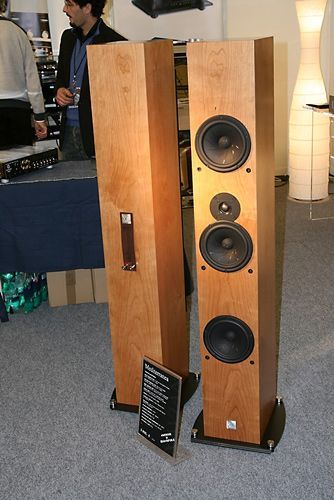

Z bardziej nowożytnych Xavian Mediterranea, bardzo nietypowa 3 drożna konstrukcja na moich ulubionych revelatorach i obudowie zamkniętej! Można podmienić średniaka i mamy genialną kolumnę. Do tego zmieści się spokojnie w Twoich 22m2.
Chyba tak .

Masz zdjęcie tego 119cm x 119cm?
Musisz pamiętać, że najgłębszy ustrój jaki wykonałeś Schroedera 2D zaczyna działać od 400Hz a kończy już na 2866Hz. Pasmo od 20-400Hz i 2866Hz - 20 000Hz pozostaje nadal niekontrolowane.
Nie wiem tylko czy jesteś gotowy na gruntowną przebudowę pokoju czy możesz jedynie wstawiać pojedyncze elementy. Sądząc po zdjęciach masz sporo drobiazgów :)
Tak to prawda. Całe mieszkanie, wszystkie ściany są w obrazach. Tysiące płyt, lamp , szafek,szabel i starych pistoletów. W pokoju gdzie słucham muzyki ich jest najwięcej. Serce boli gdy je zdejmuję pod dyfuzory. Po prostu trzeba też trochę jakoś po ludzku mieszkać.Zawalenie wszystkich ścian dyfuzorami będzie źle działało na psychikę. Mieszkanie używają też inni choć bardzo tolerancyjni. Ich cierpliwość jest już chyba na wyczerpaniu:)
Zdjęcie wyżej to jest to. Tam są dwa, tylko jakoś wyszło to wszystko krzywe.
