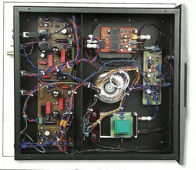

Jeżeli ktoś na przykład przytula elektrolita do grzejącego się radiatora, to albo nie ma pojęcia co czyni, albo wręcz przeciwnie dokładnie wie co czyni i robi to celowo, po to żeby urządzenie się spiërdöliło tuż po zakończeniu gwarancji.
Przypatrz się proszę zdjęciu jakie wkleiłem. Ponoć to wystarczy aby ocenić wykonanie.
A te duże niebieskie elektrolity są solidnie przymocowane? Jeżeli tak, to nie widzę żeby tam coś czemuś zagrażało, można się jedynie przyczepić że wykonane jest brzydko.

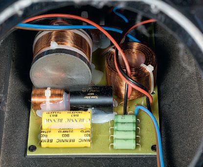

Tonsil ..chińskie głośniczki do kina domowego ..czy do komputera ?
Nie ...to hajed Sonus Faber za ponad 10 tys...
Dobra, a jakie zagrożenie bezpieczeństwa to stwarza bądź jaką awarią grozi? Bo jeżeli nie grozi, to wypad z takimi przykładami do jakiegoś wątku o hi-end wydmuszkach default_tongue.png

no widzisz, jak nic nie widzisz. A dotykający Silmic do tranzystora z radiatorkiem?
Nie chce mi się przeszukiwać zdjęć w Twoim profilu. Musiał bym się cofnąć jakieś 10lat. Coś mi świta, że nie omieszkałeś używać kleju na gorąco i średnio wyglądającego point to point. Pomimo że Twoi klienci są, jak mniemam, zadowoleni z prac.
Faktycznie przeoczyłem, bo małe. Zresztą ileż ciepła może wydzielać tak rachityczny radiatorek?
Bardzo źle że Ci tylko świta, a jeszcze gorzej że Ci się nie chce. Dziesięć lat temu pokazywałem czasem jakieś prototypy na różnym etapie dopracowania, ale zrozumiałem że nie warto. Natomiast kleju na gorąco to ja używałem tylko w zwrotnicach, a obecnie wcale się tym nie zajmuję.
Zaś montaż point to point w moim wykonaniu to niezwykła rzadkość, a jeżeli już robię, to wygląda to tak:
A tu najbrzydszy montaż point to point jaki wykonałem:

Skąd wiesz jaka jest temperatura radiatorów i temp. wewnątrz? Zmierzyłeś. Czy pomierzyłeś zmiany parametrów takiego kondensatora w czasie.
Wcześniej jako zdjęcie poglądowe, pokazałem podany przez Ciebie przykład. Zwykłe elektrolity (85st.C) grające w piekarniku, gdzie temperatura wewnątrz to ok 50st.C, po ośmiu latach grania nie zmieniały się parametry. To znaczy wartości bezwzględne są inne, ponieważ w tym czasie zmieniłem dwa mierniki.
Uznaje się że po 10 latach elektrolity powinny być wymieniane profilaktycznie. Taka jest best practice a nie norma EU.
Hi Aro proste pytanie czy mając do dyspozycji cale wnętrze wzmanaicza, umieszczenie elektrolitu bezpośrednio przy źródle ciepla jest lepszym rozwiązaniem? Odpowedz jednym slowem: tak czy nie?
Myśle ze na sile próbujesz udowodnić coś, co jest Ci potrzbene ad hoc do podtrzymania teorii o znakomitej jakości pewnego wzmacniacza - co sugerowałeś wczoraj.
Zresztą jeden obraz wart więcej niż tysiąc słów, pierwszy lepszy diagram z korelacja długości "życia" kondesatroa w zależności od temp pracy.
W moim odczuciu ten diagram rozwiązuje juz drążony przez Ciebie temat, dalsze sugerowanie, ze elektrolity bez problemu mogą pracować w wysokich temperaturach w oparciu o kondensator z Twojego piekarnika, odbierane będzie jako trollowanie w tym wątku.
Jeszcze nie widziałem fachowca elektronika, budowlańca czy handlarza samochodowego, który na etapie konkurencyjnych ofert nie byłby mądrzejszy, uczciwszy, bardziej "terminowy", solidniejszy itd. Zawsze wszyscy wieszają "psy" na innych. Później jednak wychodzi, że nie wszystko jest tak pięknie w rzeczywistości :)

Dawny Sound Art , a teraz Wile ..najfajniejsze są te wszystkie " wtyczki " w środku ..nawet lutować się nie chciało :))
Za to łatwo " tjuning" zrobić ;))
Producent wyszedl chyba z założenia że solidne wtyki poprawiają styk tylko gdy są widoczne na zewnątrz urządzenia, a te w środku już nie...
Swoją drogą takie rozwiazanie ani nie jest tańsze, ani szybsze bo przecież przylutowac przewód bezpośrednio do PCB jest prościej niż do wtyczki... Chyba, ze juz sama zabawa kablami to za malo i pojawila sie nowa kategoria interkonektów wewnętrznych stosowanych w środku urządzenia...

Czemu rezystor z radiatorami jest tak daleko elektrolitów?
1 - ponieważ zasilanie było dopasowywane do kilku koncepcji układu
2 - ponieważ, zanim układ się ustabilizuje, rezystor rozgrzewa się do 80-90st.C
3 - ponieważ nie ma na niego miejsca, pomiędzy zaciskami kondensatorów

Ja tu widzę na pierwszej fotce elekrolit wciśnięty między dwa duże rezystory.
Może anodowe ? To teczka w teczkę to co z takim namaszczeniem i oburzeniem zarzucasz Fezzowi :)
Oporniki Allen Bradley są z natury duże, 1W AB jest wielki jak 4W innej firmy.
No to porównajmy:
I montaż w wykonaniu Fezz Audio:
