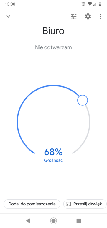

Wchodzisz w program home (który zarzadza wszystkimi urzadzeniami chromecast).
dalej wchodzisz na dane urzadzenie chromecast audio, i pojawia sie taki obrazek jak nizej.
Te kreseczki w gornym prawym rogu to ikonka equalizera.
Dziękuję.

Witam.
Dopnę się do tematu bo mam problem z google home i Chromcastem audio. Podłączyłem dwa tygodnie temu wszystko było ok i od wczoraj mam problem, klikając "prześlij dźwięk" nic się nie dzieje nie odtwarza. Odinstalowanie google home nie pomaga, tak samo usunięcie urządzenia i dodanie na nowo. Chromcast jest połączony z telefonem (android) i widzę go w google home, przesyła dźwięk po pierwszym połączeniu tak samo słychać zmianę natężenia dźwięku. Taką samą sytuację miałem wcześniej na innym telefonie dlatego przeinstalowałem całość na inny i sytuacja się powtórzyła. Może ma ktoś jakiś pomysł jak to rozwiązać.

ok, tylko jeżeli słychać dźwięk przy ustawianiu głośności to dlaczego miał to by być problem z routerem? To tak jak by kliknięcie przycisku" prześlij dźwięk nie wywoływało żadnej reakcji w aplikacji nadal jest wyświetlana informacja nie odtwarzam
