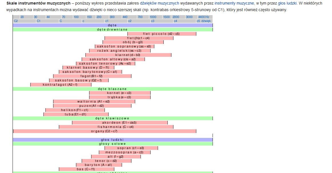

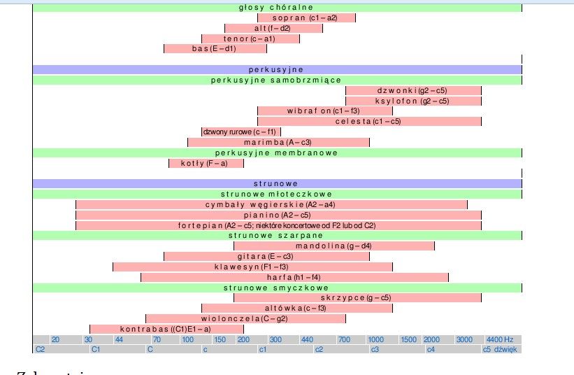

Kontrabas schodzi niżej. Poza tym nie ma wielu instrumentów schodzących w głębiny piekieł
Tu link źródłowy ze skalami instrumentów.
Pięciostrunowy tak, ale to rzadkość. Normalny, w tym przede wszystkim "jazzowy", ma najniższy dźwięk E 41Hz i żadne rysunki z wikipedii tego nie zmienią ;)

Wiem schodzi niżej - tak, czy nie?
I żadne Twoje manipulacje tego nie zmienia.... ;)
Nie, nie schodzi. Odpowiadałem na: "do knajpki z jazzem na żywo i posłuchać, jak drgają struny kontrabasu i chowają się w pudle". Nie używa się kontrabasu pięciostrunowego w jazzie, bo piąta struna w kontrabasie strojona jest na C, a w powszechnie uznanym stroju pięciostrunowej gitary basowej normalnie kwartami na H, nastrojenie kontrabasu pięciostrunowego na H spowodowałoby zupełny brak brzmienia, dlatego praktycznie nikt nie gra na pięciostrunowym kontrabasie pizzicato. W filharmonii to też absolutna rzadkość, F to jest już baaardzo nisko. Instrumenty typu skrzypce/altówka/wiolonczela/kontrabas wyparły viole da gamba, bo były głośniejsze, więc nie będą dokładać dołu, który głośniejszy nie jest. Zresztą i tak pięciostrunowy kontrabas ma tak mało dołu, że nie ma o czym gadać ;)
nagrywamy.com
