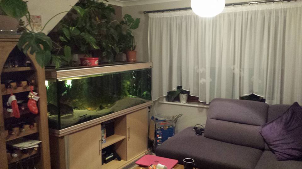

Carlosuk 2 Zgłoś Napisano 20 Lutego 2017 Witam wszystkich. Od jakiegoś czasu chodzi mi po głowie poskładanie sobie kina domowego,w obecnej chwili mam Marants NR-1501 (niestety ale tylko mieści sie wersja slim) I tu zaczynają się schody,miejsce na głośnik centralny mam 40x13,5cm wiec nie mam zbyt dużego pola manewru,inna opcja z przodami i tyłami :)tutaj mam większe pole manewru. Zależało by mi na przodach podłogowych. Tak wygląda mój salonik. Udostępnij tę odpowiedź Odnośnik do odpowiedzi Udostępnij na innych stronach
DrWredman 3 Zgłoś Napisano 20 Lutego 2017 wrzuć foty salonu to łatwiej będzie coś poradzić. Udostępnij tę odpowiedź Odnośnik do odpowiedzi Udostępnij na innych stronach

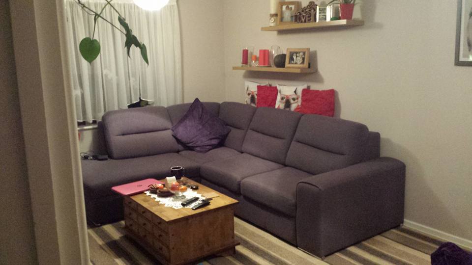

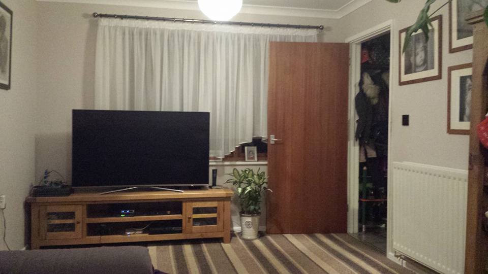

Carlosuk 2 Zgłoś Napisano 20 Lutego 2017 wrzuć foty salonu to łatwiej będzie coś poradzić. A wiec akwarium wkrótce zmieni właściciela a narożnik z prawej strony pójdzie na lewa stronę we wnękę: tutaj 2-ga strona pokoju: I szafka w której muszę upchnąć wzmacniacz kina domowego i głośnik centralny: Udostępnij tę odpowiedź Odnośnik do odpowiedzi Udostępnij na innych stronach
porlick 2504 Zgłoś Napisano 20 Lutego 2017 Miałem podobną sytuację za czasów kina domowego. Ominąłem ją za pomocą prostego triku- tv powiesiłem na uchwycie mocowanym do ramki z kątownika przykręconej do tyłu szafki. Tv się uniósł na ok 22 cm nad blat i zrobiło się pod nim miejsce na dowolny głośnik centralny, przy okazji tv został zabezpieczony przed przewróceniem przez kota. Proste i skuteczne rozwiązanie. Udostępnij tę odpowiedź Odnośnik do odpowiedzi Udostępnij na innych stronach

BaliGdynia 81 Zgłoś Napisano 21 Lutego 2017 Wiesz że czasami lepiej mieć kolumny bliżej i małe a nie duże bo sub w kd będzie nadganiać. Czasem może być tak że jak długi pokój i wąski to tuba się robi. Ja bym narożną kanapę zostawił jak jest a zamiast rybek to TV na ścianę a nie na szafkę a na niej głośnik centralny. Za plecy na ścianę kolumny dipolowe i jak masz sufit podwieszany to 2szt pod Atmos i set 5.1.2 gotowy. Udostępnij tę odpowiedź Odnośnik do odpowiedzi Udostępnij na innych stronach
Carlosuk 2 Zgłoś Napisano 21 Lutego 2017 Problem z centralnym rozwiązany,musze tylko wykręcić tył szafki wcisnąć glosnik centralny i skręcić Udostępnij tę odpowiedź Odnośnik do odpowiedzi Udostępnij na innych stronach
DrWredman 3 Zgłoś Napisano 21 Lutego 2017 Szafka RTV nawet ładna ale chyba nie stanowi kompletu, więc chyba można ją wymienić na węższą aby fronty stanęły po bokach i z miejscem na głośnik centralny. Jest inne rozwiążanie ale gorsze. dodać nadstawkę do TV, taką aby centralny wszedł pod niego. Kwiatek wylatuje, szafka w prawo, aby wstawic glosnik z lewej strony. Prawy glosnik, niestety za drzwiami, przymykanymi na czas odsłuchu. Albo kupic na poczatek monitory i postawic na szafce. Pomieszczenie nie duze, więc dadzą radę. Udostępnij tę odpowiedź Odnośnik do odpowiedzi Udostępnij na innych stronach
Carlosuk 2 Zgłoś Napisano 21 Lutego 2017 Jest inne rozwiążanie ale gorsze. dodać nadstawkę do TV, taką aby centralny wszedł pod niego. Kwiatek wylatuje, szafka w prawo, aby wstawic glosnik z lewej strony. Prawy glosnik, niestety za drzwiami, przymykanymi na czas odsłuchu. Dosłownie taki miałem plan: 1) kwiatek wylatuje. 2) szafka idzie w prawo i idealnie mieszczą się dwa fronty po bokach i nawet zostaje okolo 8 cm luzu :) 3) problem z centralnym rozwiązałem jak opisałem to wyżej. BaliGdynia niestety ta opcja nie przejdzie ponieważ mam w planach jeszcze projektor z ekranem. Udostępnij tę odpowiedź Odnośnik do odpowiedzi Udostępnij na innych stronach
