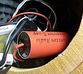

mkondrat28
Witajcie, już wiem, że na starcie dostanę dziwne komentarze związane z kolumnami Altus 300. Ale nie o to chodzi. Posiadam już dobrej klasy kolumny Kedy ale lubię czasem włączyć moje Altusy, które przypominają mi wiele wydarzeń w moim życiu. Zastanawiam się włożyć tam kondensatory Jentzena lub Mundorfa ale biorąd pod uwagę piskliwośći krzykliwość tych mizernych głośników nie wiem jakie mógłbym tam zastosować aby jeszcze nie pogorszyć sprawy.
Czy mogę liczyć na waszą pomoc?

Chętnie się podejme ich ucywilizowaniu ale potrzebuje pomocy. Wydaje mi się że trzeba zacząć od zmiany głośników.
Nic nie wymieniać, trzeba zrobić pomiary i nowa zwrotnice od a do z, ew wymiana wysokotonowego - wtedy będzie już fajnie

Wystarczy jantzen np cross cap , lub miflex mkp w torze sygnału tuby( bo tam jest mkt), oraz gdm-srednicy (jest bipolar jakis elko, bennic)
jednak wymagana jest korekta budowy zwrotnicy,
oraz na pewno zrobic pułapke rezonansowa w torze tuby; poprawa barwy dzwieku na pewno bedzie
te głosniki basowe, oraz srednicy wcale nie sa takie słabe jak pisza tutaj
natomiast tuba to skutek - przeznaczenia altusow do sali publicznej, mozna wymienic na kopułke np tytanowa

Altus faktycznie jest krzykliwy nieco więc podstawowy Mundorf biały za 30 zł powinien pomóc w pełniejszej średnicy , zwartych basach i delikatnemu złagodzeniu góry /~/ .Choć od razu trzeba zaznaczyć różnicę barwy tych dwóch różnych kondesatorów . Jantzen Superior czerwony (60 zł ) posiada milszy / dla mnie / dla ucha dźwięk , tzw barwę złotą miedzi ...trudno to opisać , ale podobne jest to do dobrze wygrzanego sprzętu " /?/ ...Natomiast Mundorf idzie w kierunku osuszenia barwy ( soczystości ) , jakby więcej mięsa , głębi , ale mniej barwy " , niektórzy określają to nawet " szklistością " dźwięku , taki trochę suchy , trochę matowy /?/ ...Oczywiście po wypaleniu kondensatorów , efekty te się nieco uspokajają i gra nawet dobrze ...ale nawet w droższych modelach trochę tego siedzi . Dlatego mamy tu dosyć ostry podział na zwolenników Mundorfa i Jantzena . Jantzen czerwony będzie nieco jakby ostrzejszy na górze , przestrzenny i od razu z ładną barwą miłą dla ucha , choć może mu troszkę brakować tego mięska i nasycenia Mundorfa . Po takiej zamianie warto uzbroić się w cierpliwość z wypaleniem kondów " , trwa to ok 350 godz lub więcej ...czyli 1,5 miesiąca gry po kilka godzin dziennie . Jak to się objawia ? ; na poczatku jest bardzo dobrze , ale po 1 dniu jazgocze przez 3 następne , potem falami ; ostro , mułowato ....aż do złagodzenia i ustąpienia tych efektów . W wielu sprzętach i pomieszczeniach nie będzie to aż tak widoczne , ale może ... Przy takiej wymianie warto pomyśleć o nowym okablowaniu , bardziej audiofilskim . Polecam przewody ciepłe i barwne np Ixos , Mit podtynkowy , Atlas ...Tara labs . Linn , Talk , Chord Kimber ...( czasem są w dobrej cenie w znanym Serwisie Aukcyjnym , warto tam zaglądać ) Pozdrawiam.
.... Ale jeśli uznasz ; że grają poprawnie ( a nawet dobrze ) , to niczego nie ruszaj , może nie warto psuć " czegokolwiek , albo zamieniać na inne efekty ...nie zawsze od razu jest poprawa spektakularna , więc warto brać to tez pod uwagę . Np kiedyś miałem kolumienki Dali 102 , tu wystarczyła tylko wymiana okablowania , a w innych kolumnach Missin nic nie ruszałem , uznałem , że jest ; bardzo dobrze !
A może klony mundorfa białego
Mkondrat28, nie daj się nabrać na drogie kondy, to nic nie pomoże.
Tylko wymiana wysokotonówki na inną, nawet na STX-a PCX może coś pomóc, ale co za tym idzie trzeba by od nowa projektować zwrotnice.
