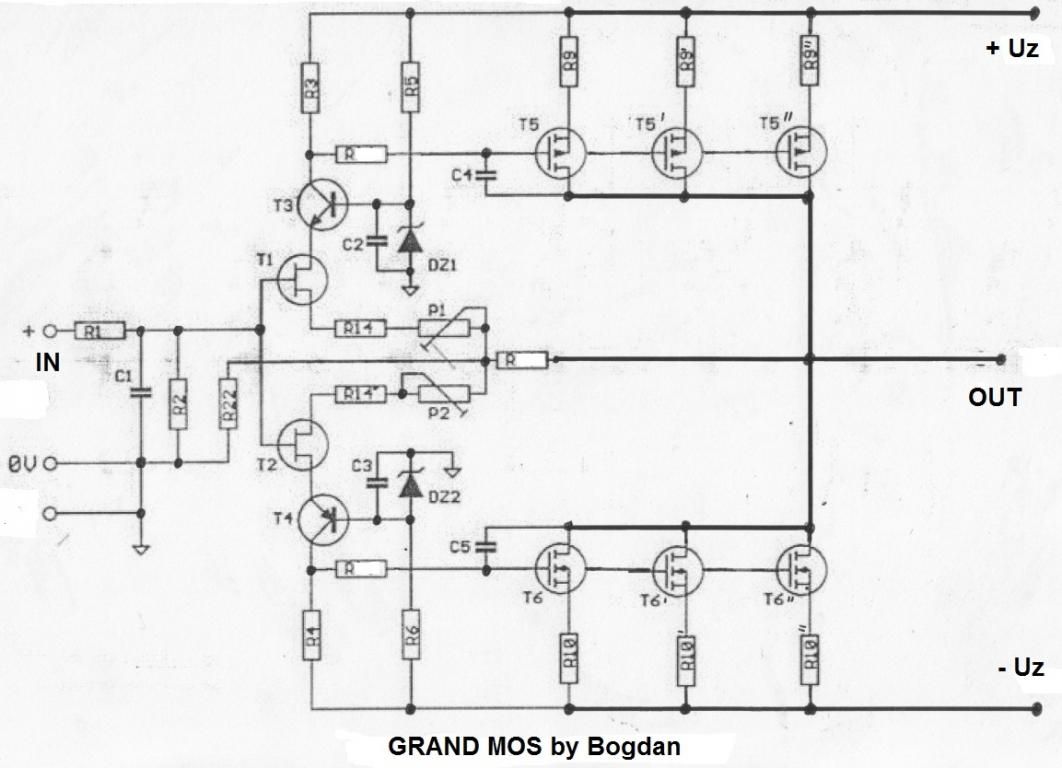

właśnie znalazłem baaardzo ciekawy projekt wzmacniacza, konstrukcyjnie spełnia wszystkie moje oczekiwania:
jest prosty, ma wystarczającą moc, na wejściu na fety, ciekawe bo wzmocnienie napięciowe na mosfetach a na wyjściu vfety ,
pełna symetria, brak kondensatorów w torze , a przede wszystkim bardzo dobre brzmienie,
on był projektowany z myślą do napędzaniu basowców w połączeniu z profetem w klasie A w sekcji średnich-wysokich ....
bardzo kuszące zestawiene
ale po sprawdzeniu Grand Mosa jako samodzielnego pełnopasmowego wzmacniacza okazało się , że gra znakomicie

Mosfety z pierwszej pary, czyli część napięciowo-buforowa mogą być dowolne z bieżącej produkcji, trzeba tylko ustawić właściwy prąd podkładu w klasie A i wystarczy.
Nie tak dawno kupiłem tanio kilka par 62 i 58, więc jest się na czym oprzeć.

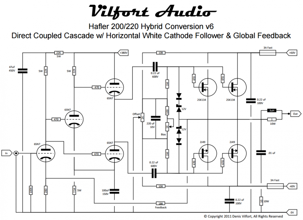

a tu superrrrr sprytny stopień lampowy ver. 6

Koledzy, powiedzcie, jak to działa, to jakaś nowa topologia do sterowania jest użyta w tej części lampowej?!
Podobno 6H30 nie gra najlepiej, techniczny i nudny dźwięk, tak czytałem, z tego powodu leży para u mnie na dnie szuflady, a dałem trochę kasy na nie, to najdroższe lampy pośrednio żarzone w tym rozmiarze bańki.
Gość JanF
Co do końcówki lampowej tego wątku, to tu jest, coś czego nie lubię, tor sygnału zawiera złącze kolektor-emiter tranzystora.
Wolę prostszą odmianę tej końcówki, taką, gdzie sygnał od razu idzie na bramkę mosfeta mocy.
Gość JanF
proszę nie piszmy tu juz o hybrydzie
Ja nie piszę o lampach (coś pokręciłem w poprzednim poście, sorry) , odnoszę się do schematu wątku.
O ile T1 i T2 są konieczne, to T3 i T4 to już o dwa złącza e-k za dużo w torze sygnału.
miało być: Co do końcówki mocy tego wątku

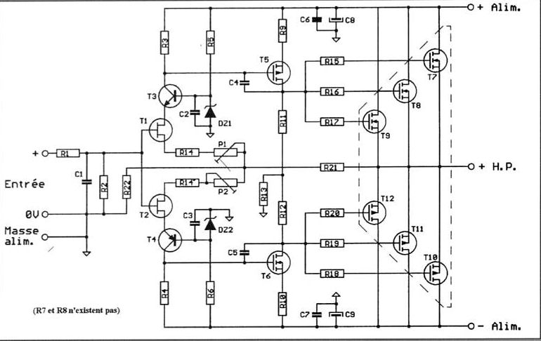

Podobny co do zasady układ ale o mniejszej mocy. Para jFetów wejściowych steruje bipolarne w klasie A a te dopiero Mosfety. No i dodatkowo DC serwo na TL71. Nie wiem tylko po co to drugie zasilanie (+/-20V) jak napięcie zasilania końcówki jest niewiele wyższe. Chyba, że chodzi o likwidację tętnień.
Moze dodam niesmialo moje 3 grosze.
Uklad z pierwszego postu jest mega prosty, ma to swoje wady i zalety.
Pierwsza wada to bardzo kiepski PSSR i caly syf z zasilania bedzie pchal sie z raili poprzez PSSR do wyjscia wzmacniacza.
Zdobycie mosfetow do stopnia napieciowego bedzie graniczyc z cudem, sam sie niezle napocilem zeby zalatwic np. 2sk2013/2sj313 (sa super). Kolejna wada to zbytnie uproszczenie samego sterowania mosfetami, jest ich trzy parki, pojemnosci wejsciowe sa bardzo nieliniowe i im blizej raila (drenu) tym sa one wieksze i gorzej je przeladowac a sterowane to jest prosto z stopnia napieciowego (w popularnym Holtonie jest walnieta ta sama buba).
Przy braku mosfetow do ''napieciowki'' najprosciej bylo by ''zalustrowac'' caly front (moze byc symetryczne albo asymetryczne lustro pradowe) ale to juz niestety bedzie inny projekt niz ten z pierwszego postu.
Ten projekt trzeba zrobic po prostu na takich tranzystorach jak w BOMie albo zrobic inny.
Mozna go ewentualnie nieco podtuningowac. Ja generalnie lubie bardzo proste projekty ale ten na dzien dzisiejszy kompletnie do mnie nie przemawia --> 2sj79/sk216.
iAMP, iPSU, iSMPS i kto tam wie co jeszcze :D
Trany mocy już mam, fety wejściowe w drozde, czy w miejsce T5, T6 można zastosować IRF610/9610?
Nie mozesz T5 i T6 zastapic IRF poniewaz owe mosfety maja znacznie rozne Vgs. Jezeli to zrobisz to przez stopien napieciowy nie bedzie ci plynal zaden prad poniewaz IRFy beda potrzebowaly okolo 3,5V do zbiasowania.
Ktos napisze to trzeba bedzie zmienic dwa rezystorki R3 i R4 ale to tez nie jest poprawne poniewaz zwiekszajac wartosci tych rezikow zwiekszysz znacznie loop gain i kompensacja nie bedzie dzialac poprawnie.
Kolejna sprawa to kompensacja termiczna --> prad plynacy przez drivery powinien byc w miare staly, o ile na kawalku deski bias bedzie stabilny to juz po wsadzeniu w obudowe bias tranzystorow koncowych bedzie ci znacznie plywal.
Kolejny powod dla ktorego wsadzanie IRFow w T5 i T6 nie ma sensu to to prawie 10x wieksza pojemnosc zlacz ktora stopien wejsciowy bedzie musial przeladowac. Jak juz tak bardzo chcesz miec VAS na mosfetach to wsadz sobie te 125W latfety, maja okolo 600/900pF i Vgs kolo 1,2V ( i tak trzeba bedzie przeliczyc 4 rezystorki).
Jezeli nie masz odpowiednich mosfetow w miejsce T5 i T6 to wstaw tam drivery BJT, bedzie najprosciej. Dobrze bylo by tez dolozyc jeszcze jeden tranzystor do kompensacji driftu temperaturowego T5 i T6.

EDIT --> pomylilem irf640 z 610, o ile pojemnosc zlacz jest fajna to problem z Vgs i driftem temperaturowym pozostaje.
