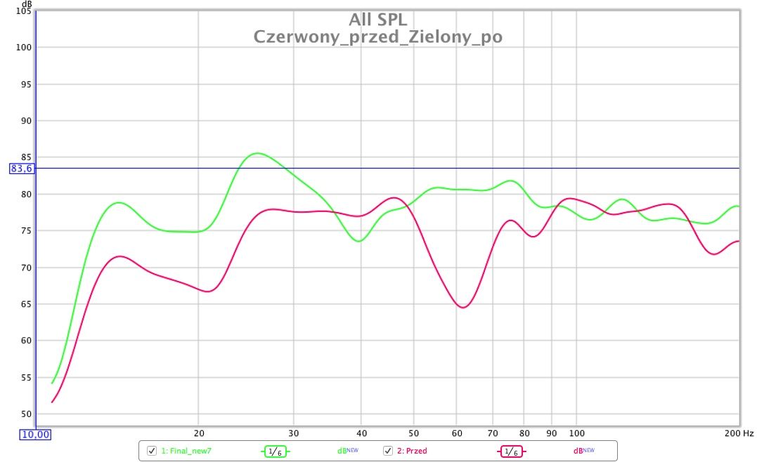

Przykład poniżej to system oparty na Denonie 4520, Audiophysic Tempo na frontach i subwooferze SVS SB13.
Po kalibracji Audyssey wykres czerwony - fronty jako large i częstotliwość odcięcia na 40Hz
Wykres zielony to zmiana na small, częstotliwość na 80Hz oraz parę innych modyfikacji.

Nie rozumiem tego wykresu zbytnio.
Te niskie czestotliwosci - czerowny wykres.
Dlaczego ich nie ma ponizej 40Hz? Tzn sa gorsze?
Sub ci sie wogole nie wlaczyl?
Znowuz te przy 60hz mozna by wytlumaczyc ze podlogowki nie dawaly rade a na zielonym sub pomogl.
Ale podejzewam ze tu najwiekszy wplyw maja te "drobne" zmiany, pewnie wlaczyles jakies korekty mdax lub inne i dlatego wykres zielony sie poprawil. A nie przdz ustawianie Small na Large.

Lolo, pamiętaj, że średni poziom jest na 75dB. W związku z tym nawet na czerwonym wykresie spadek o 6dB względem średniego poziomu jest poniżej 15Hz. Taki wygląda wykres prosto po kalibracji Audyssey MultiEq XT32.
Podłogówki spokojnie dają radę do 25Hz. Dołek na 60Hz wynika najprawdopodobniej od odbicia od ściany za kolumnami i wygaszeniem się fali w tym obszarze częstotliwości. Na zielonym wykresie podłogówki od 80Hz są filtrowane i w tym obszarze pomaga subwoofer, który jest w innej odległości od ściany niż kolumny.

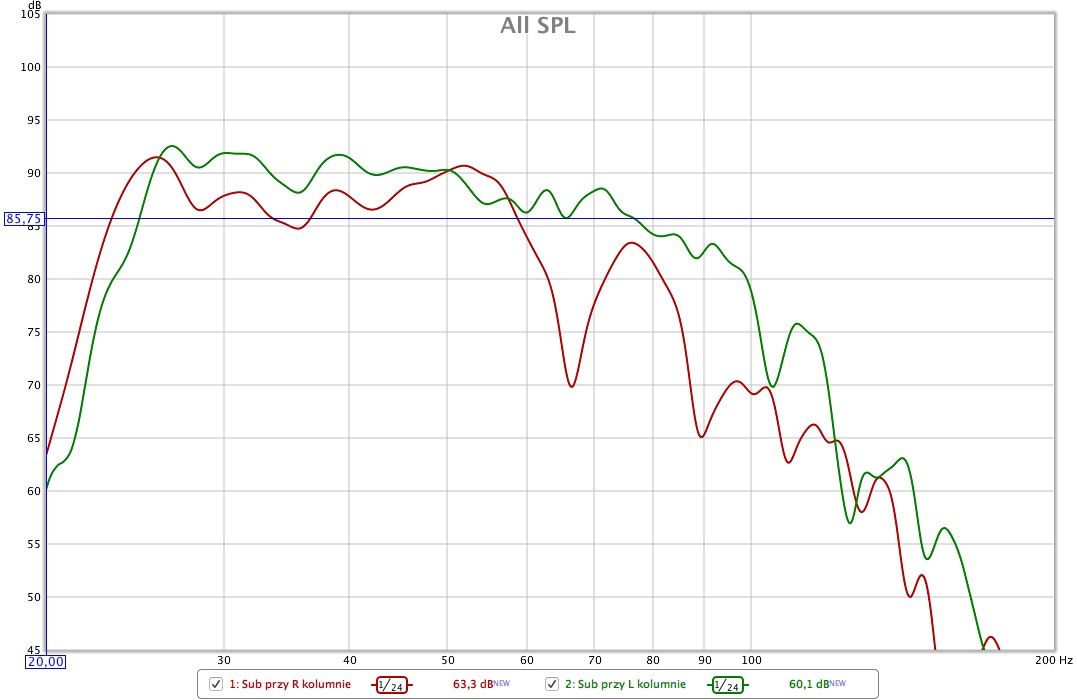

Poniżej przykład suba umieszczonego symetrycznie raz przy lewej drugi raz przy prawej kolumnie. Komentarz do wykresu chyba zbędny.
Jeżeli suby są różne i na dodatek mają bass reflex to sprawa bardzo się komplikuje i nawet z układem pomiarowym jest czasem ciężko je zgrać by uzyskać piękne równe pasmo.

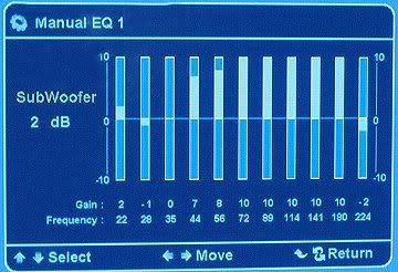

Jak już piszecie o tej mocy obliczeniowej. W instrukcji Paradigma jest napisane, że w procesie kalibracji jest potrzebny zewnętrzny komputer ze względu na wymaganą dużą moc obliczeniową. Myślałem, że to jakiś chwyt marketingowy, że tam są niby jakieś super algorytmy, ale z tego co teraz piszecie to faktycznie może tak być.
Zamiast instalować w każdym subie mocny procesor i podrażać koszty produkcji wykorzystuje się zewnętrzny komputer, który i tak każdy w domu posiada.
