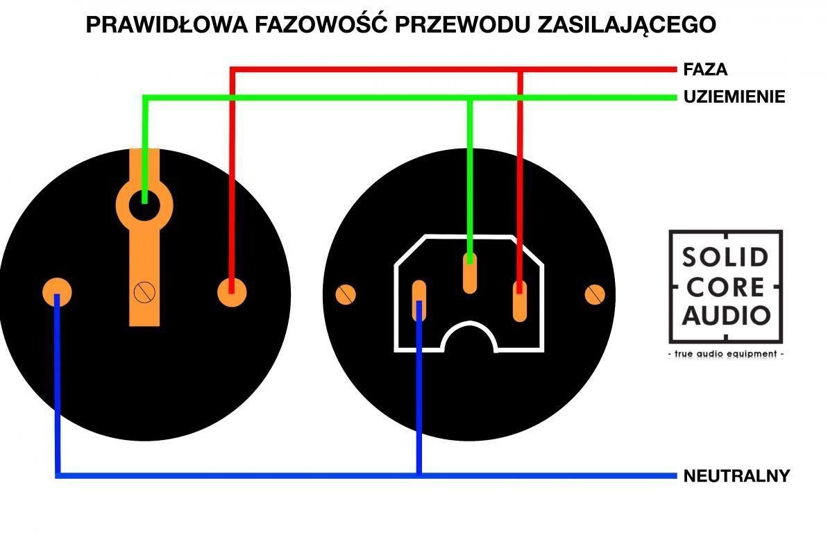

Odgrzeje kotleta, bo dla mnie temat jest dalej nie 100% jasny, albo ostatnio pojawila sie u mnie pewna watpliwosc. Wzialem jakis firmowy kabelek z zestawu chyba ktoregos z bylych wzmakow - i tak, od strony gniazdka jest wprost oznaczone na tym kablu gdzie jest (Fi/Line) no to biore probnik i tak tez podpinam, po czym mierze probnikiem od drugiej strony kabla - spodziewalem sie w ciemno ze probnik zapali sie po prawej stronie - jak na zalaczonych obrazkach patrzac na kabel (nie urzadzenie). Jakie bylo moje zdziwienie jak probnik zaswiecil sie po 2 stronie (lewej). Wiec pytanie celem potwierdzenia - patrzac na tyl urzadzenia (gniazdo). Po ktorej stronie ma byc faza? Albo czy mozna to jakos dodatkowo zmierzyc multimetrem badajac jakos potencjaly na obudowie?
Jeśli na dole to gniazdo w urządzeniu patrząc z tyłu obudowy to ja wpinam odwrotnie.
To akurat widok od strony kabla nie urzadzenia, wiec wpinasz faza po lewej stronie od strony urzadzenia (ja tak tez cale zycie wpinalem). Wiec odwrotnie niz np. oznaczone tutaj: phase.jpg.03fe492b8b02b208509c4654f9dee97d.jpg
13 minutes ago, audiofan01 said:
Czyli mamy identycznie.
Dokladnie. Teraz jeszcze do potwierdzenia czy faktycznie tak ma byc a jak tak, to dlaczego oficjalny kabelek firmowego producenta jest z-crossowany mimo wyraznych oznaczen gdzie jest Fi/Line.

@GT , @negatyw
Obrazek z wpisu 103 to lustrzane odbicie obrazka z posta 107
Zdecydujcie się, która strona ma być prawa
Czy prawa to "widziana" od wpinanego obciążenia?
<---Lewy jest tu
 Prawy jest tu --->
Ale nie od strony urządzenia
Od strony urządzenia to tak jak urządzenie "patrzy" w naszą stronę, czyli:
IMHO na zdjęciu strzałka wskazuje  lewy bolec urządzenia/odbiornika
[Ja nie obracam "nieruchomości",  bo łatwiej jest mi trafiać tam gdzie trzeba od panelu frontowego]
Pominąwszy sam opis fotki i rysunki do siebie pasują we wpisach 103 i 107

Stawiając "kropkę nad i".
Proszę o jednoznaczne info, czy poniższe zdjęcie pokazuje to prawidłowo.
Widok kabla.
Pytam, gdyż #103 nie zgra się z #107 (faza się nie spotka ze sobą). Wg mnie #103 ma błędnie opisaną fazę.
W dniu 16.09.2023 o 13:06, negatyw napisał:
Czyli (patrząc na wtyk) - faza ma być po prawej, tak?fd6c5b7f12991eaf9a77c23cd35cf402.jpg
Widok kabla.
Prawidłowo.
