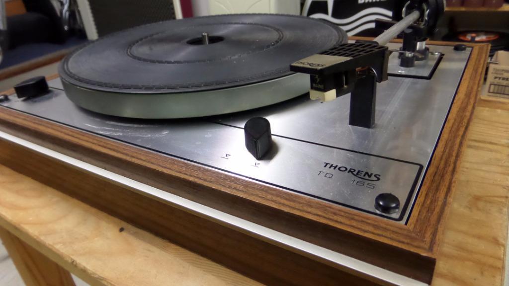

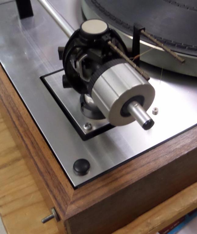

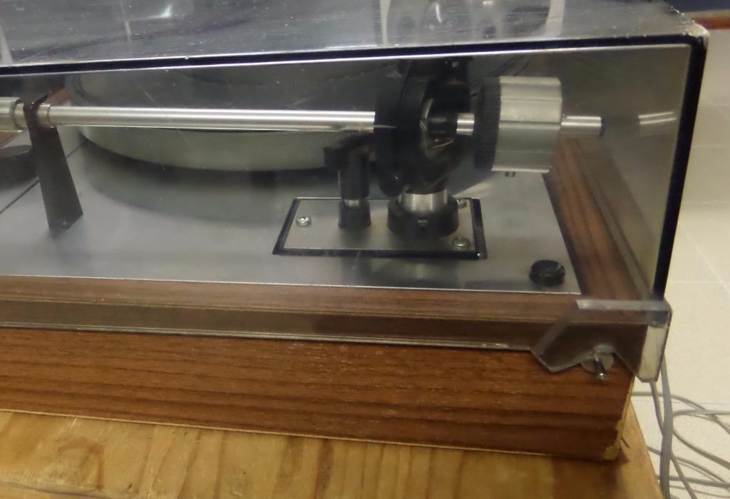

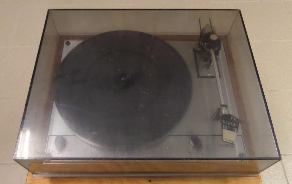

Mam okazję za 250 PLN stać się posiadaczem Thorens TD 165 do naprawy lub (oby nie) na części. Jest ponoć cały i kompletny, ale nie działa silnik i są ułamane oba zawiasy. Zdjęcia w załączeniu. Warto się z tym babrać? Ja z dostępnością fachowców i części do tego? Sprzęt miałby być dla mnie, nie na handel.
Zawiasy to standard w tym modelu , silniki są drogie . Znam się to ja bym takiego Td kupił , komuś kto ma małe pojęcie to nie wiem co powiedzieć .
