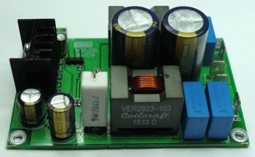

Zdjęcie od spodu;

Wymieniłem u Siebie
- Rezystor
- LM2575 na HVS
- Cewkę od przetwornicy.
- Kondy w filtrze na 1uF
Zobaczy czy będzie jakaś różnica.

Po wszystkich poprawkach

CoilCraft VER2923-103
