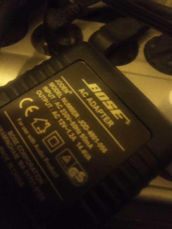

Kupiłem używane Bose Companion 2. Niestety zasialacz ma wadę w postaci zapadających się do środka bolców. Póki co skleiłem super glue bolce i jakoś dało radę. Niestety jest to rozwiązanie tymczasowe. Z tąd moje pytanie czy jeśli kupię zasilacz "uniwersalny" czy nie (proszę o wyrozumiałość ) spali mi głośników. Zasilacz/adapter oryginalny do tych Bose nigdzie nie mogę dostać. Gdyby była możliwość podania linków do odpowiedniego dla tych głośników innego niż oryginalny zasilacz byłbym bardzo happy :)) ale 1sze nie wiem tak jak pytam czy nie zepsuje mi to tych kolumienek.

tylko nie wiem, czy wtyczka OK, bo nie ma jej na zdjęciu, a to trochę istotne, zresztą można kabel przelutować.
Zasilacz chyba identyczny ;)

Jeżeli zasilacz jest skręcany a nie klejony, to możesz rozkręcić (nic tam nie ma w środku, tylko transformator) i przykleić bolce od środka, to dość częste uszkodzenie, one są na takim kawałku plastiku. Jak zasilacz jest klejony to też się da, tylko estetyka trochę potem cierpi ;)
Zasilacz musi być AC czyli prąd zmienny.

Mam na zbyciu taki zasilacz, lecz bez wtyku od strony głośników. Jak byś chciał, to sobie przylutujesz swoją końcówkę. Zasilacz o mocy chyba trochę wiekszej, ale to na plus. Jak wrócę z pracy, sprawdzę dokładniej.
