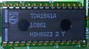

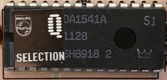

Moim zdaniem, biorąc pod uwagę treść noty Philipsa oraz fakt, że nikt nie widział kości TDA1541A z nadrukiem "N2" należy przyjąć jako pewnik, że:
1. "N2" odnosi się po prostu do oznaczenia wersji chipa "2" - jako ostatecznej, w przeciwieństwie do wersji rozwojowych oznaczanych jako 1Y, 2Y:
post-11942-0-59460700-1512329893.jpgpost-11942-0-89364500-1512329914_thumb.jpgpost-11942-0-51697300-1512329942_thumb.jpg

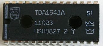

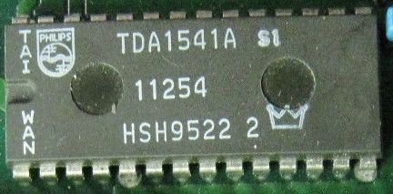

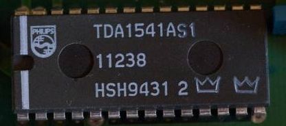

2. "Katalogowe" (z noty Philipsa) wersje TDA1541A S1 z wczesnych i póżniejszych lat produkcji:
3.Poza "katalogowe" (co nie znaczy, że fałszywe) wersje TDA1541: S1 z dwiema koronami i S2 z dwiema koronami:
post-11942-0-17646500-1512332152_thumb.jpgpost-11942-0-09583300-1512330538_thumb.jpgpost-11942-0-54302400-1512330751_thumb.jpg
