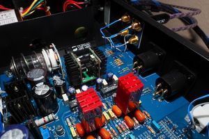

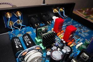

Ciekawe odkrycie dotyczące 05A - otwórz nie wiem po co jest ten ostatni samotny wo na końcu, ale oba wyjścia grają bez niego. Na szybko po XLR nie słyszę różnicy, natomiast na rca jest duża poprawa kiedy go wyjąłem. Wydaje mi się, że dźwięk zbliżył się do tego po XLR, natomiast kiedy wsadzę tam 2604, albo 2134 to powrót do zamuły bez góry, ale tylko po rca.
Ktoś może się domyślać, jaką rolę pełni ten opek? Może filrt?
Mi gra super bez zadnej zamuły , wysokie super i dynamika również.Może czas zmienić kolumny
albo wzmacniacz a nie opampy.

Odnoszę wrażenie, że nie przyczytałeś dokładnie tego co napisałem,dlatego powtórzę :
Na xlr gra bardzo dobrze z moim systemem, natomiast problem pojawia kiedy przełączę się na rca. Kiedy w ic16 siedzi 2604 lub 2134 dźwięk jest zduszony, zamulony, wyraźnie brakuje mu góry i dynamiki. Kiedy z ic16 wyjmę wo i zostawię je puste dopiero gra trochę lepiej tj. znika gruby koc, ale z kolei robi się trochę sucho i bez wypełnienia. Stąd wydaje mi się, że w torze rca mam jakąś usterkę, poza tym koledzy już wcześniej sugerowali, że nie powinno być tak dużej różnicy w brzmieniu między wyjściami.

Zapytałem Chińczyka o RCA w 05A;
Hi. It's me again
I would like to replace opamps (2xLM4562) for the better. Does it make sense?
What are they doing?
and 1x opa2604 is it probably to RCA?
odp:
yes it's for RCA output
opa2604 is for filtering
2xLM4562 are for isolation
Best regards
Czyli chodziło mi o te dwa (2xLM4562) za tymi czterema i ten ostatni (1x opa2604)
Pytanie, co to, po co jest izolacja w rca?
I don`t know.
Ja tam w miejsce tych LM4562 włożyłem Muses 8820 a w miejsce tego ostatniego 2604 - bursona V6v - czyli po RCA
te x4 to mam LME49720HA i 2x V6v - czyli w torze XLR. Generalnie jest podobnie po RCA i XLR z drobnymi różnicami. ( nie wspomnę już o innych IC )
Dla mnie po XLR jest już na tyle dobrze, że nawet nie wiem co chciałbym zmienić :-)
Po RCA jest trochę mniej dynamiczniej i trochę mniejsza przestrzeń.
Nie mam już luźnych op-ampów aby zmienić te "izolatory" w torze RCA i zobaczyć co się zmienia.
